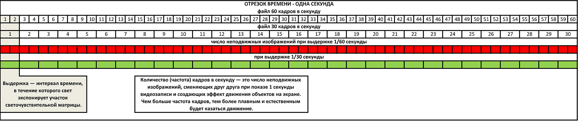

  21. Да, НО Kaliningrad в своих модах рекомендует уменьшить экспозицию на 1-2 стопа. Если кадры дублируются, то затвор работает с частотой 1/30 секунды. Чтобы кадры стали честными, нужно затвор ограничить до 1/60 секунды, а это всего один стоп. Тогда не нужно будет уменьшать экспозицию вручную, и получится плавная картинка такой же яркости. Вопрос в другом, даст ли это сделать прошивка амбареллы. Хочется надеяться что даст...
    По идее, это надо разговаривать с техподдержкой. Ведь в настройках есть режимы 30фпс, 45фпс, 60фпс при 1080р. Но только 60фпс не работает при определенном освещении. Любители остальных двух режимов могут наслаждаться картинкой. А что делать тем, кто купил этот рег исключительно из-за 60фпс? Я один из таких. Надеюсь это можно реализовать либо модом, либо прошивкой.
