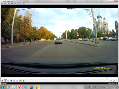

  6. MOD-7 + шрифт от Hvostik. Пропадает скорость. Точнее она не пропадает а залазит под координаты.
  7. Ничего не смог увидеть,но верю:). Получается стоковый и мой одинакого ведет себя на моде,странно:rolleyes:. Не ужели на стоковой прошивке такого ни у кого не случалось? На SS7810, к примеру подобное тоже появилось в новой прошивке, но там "Вектор"(новшество) вроде глючит.
  8. На стоке нет.Перепробовал вновь просто 7 -ой и 7-ой с изменённым шрифтом.Скорость пропадает на обоих.
    Думал,может я что не так делаю.Заливаю тут же сток,еду - ничего не пропадает.Возможно беда появляется при "холодном" старте.Периодически выдёргиваю питание,затем включаю,и скорость появляется.
    @Hvostik ,отдельное спасибо тебе за твои труды.Твой шрифт мне очень понравился!
  9. С работы ехал, скорость была на месте и никуда не пропадала. Посмотрим, что будет завтра с утра. Вообще "холодный" старт длился 3 мин. 8 сек.
