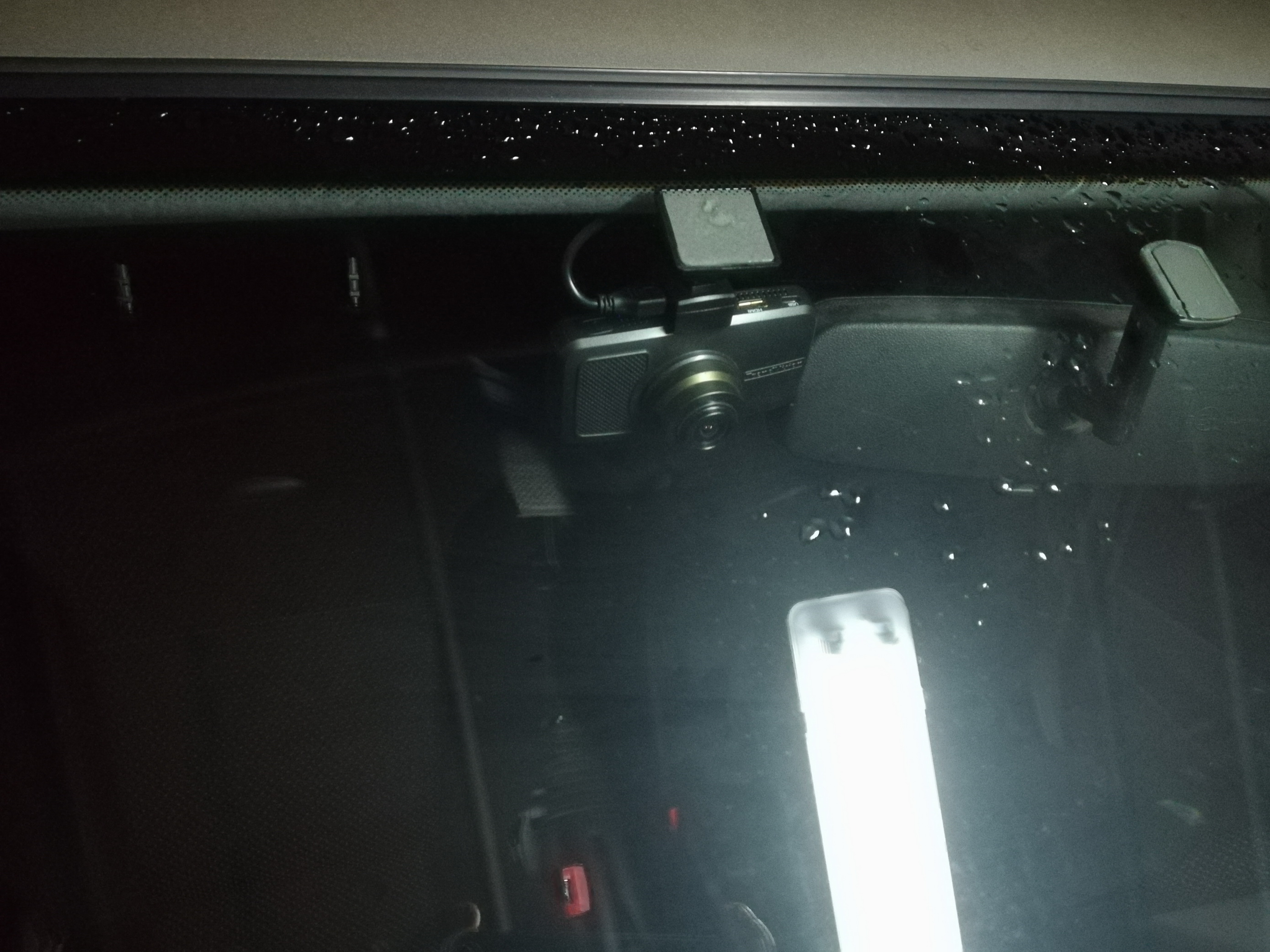

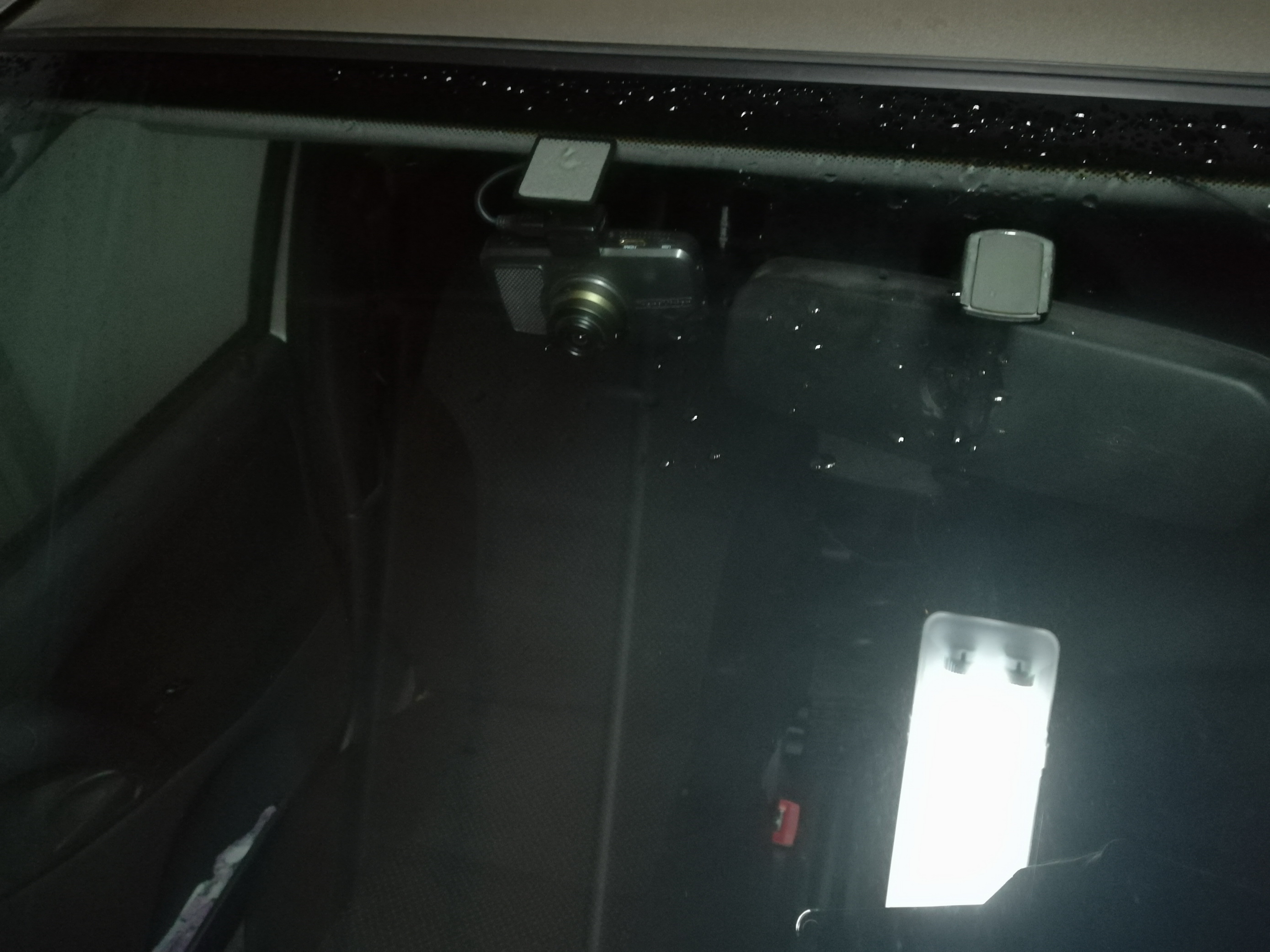

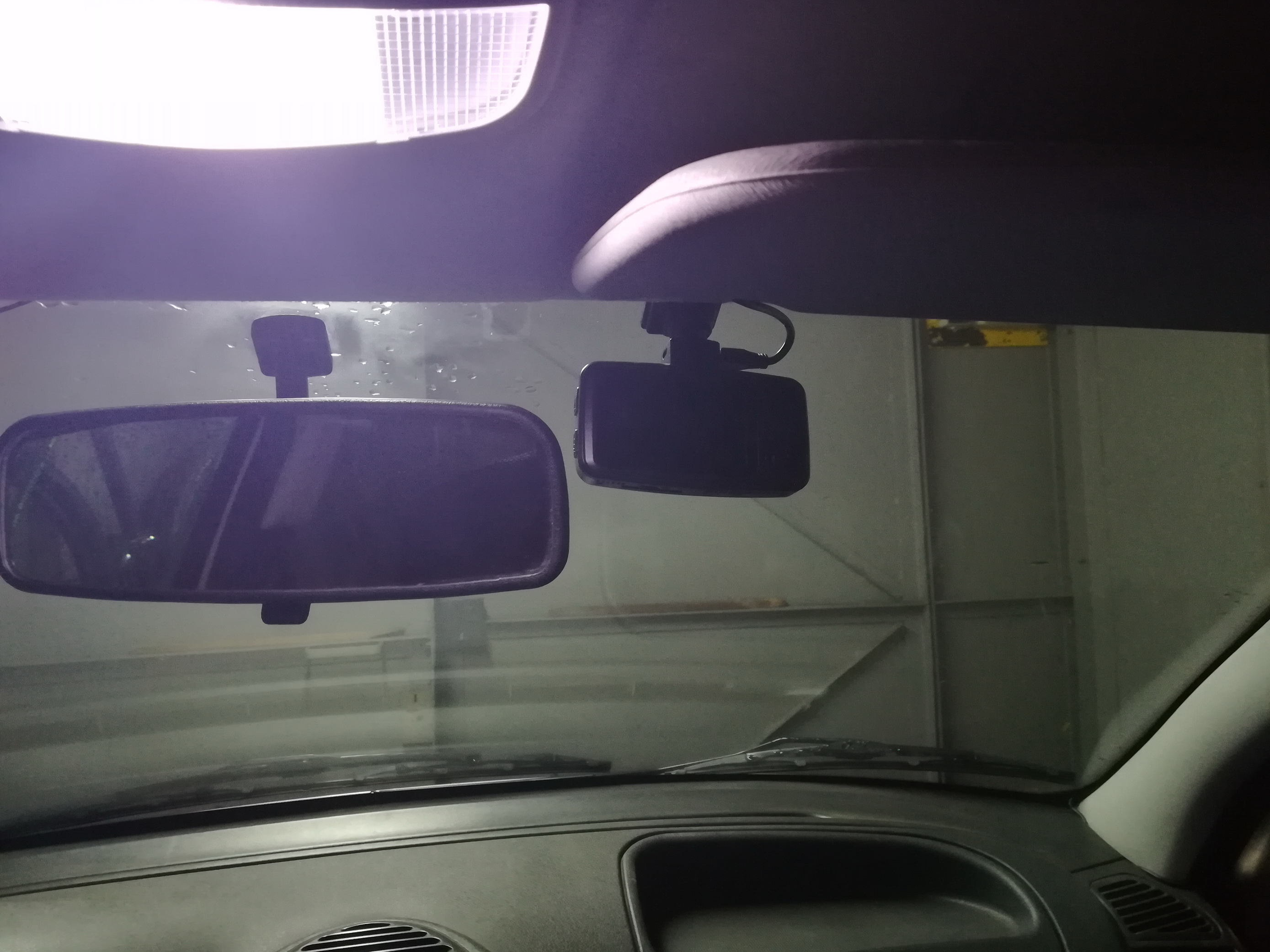

  7. @DEM_ALEX !Не мог бы сфоткать как у тебя регистратор в Калине стоит?
  8. хорошо. завтра сфоткаю.

  14. Сфоткал как мог ) снаружи и с пассажирского места. Сегодня весь день дождь. Все потеет.
  15. @DEM_ALEX !
    Очень признателен!И так вполне наглядно и полезно!
