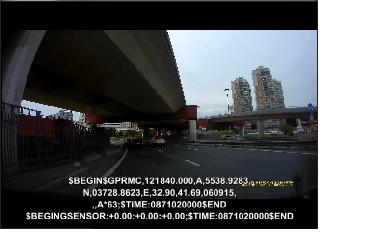

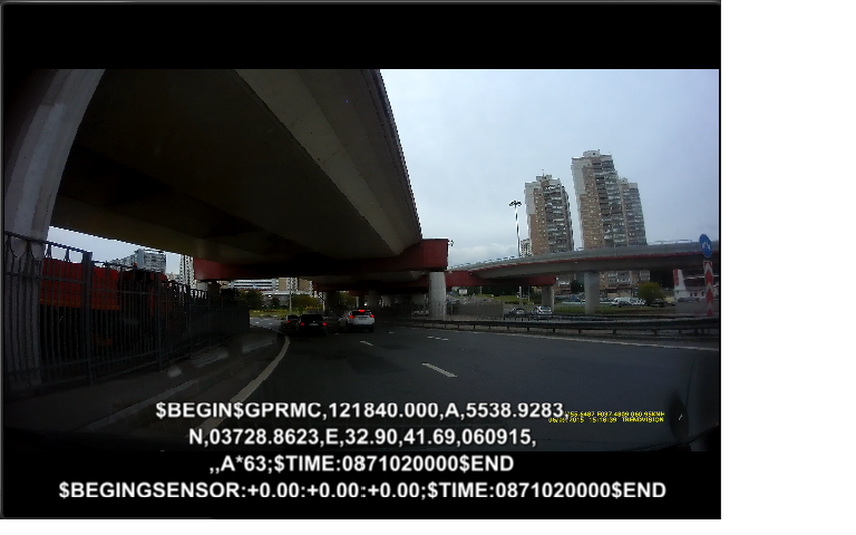

  9. Здравствуйте, при воспроизведении записи по центру экрана выводятся непонятные надписи (см.скриншот). Подскажите, пожалуйста, как их убрать.
  10. Нужно отключить субтитры в плеере.
  11. @Ru11,для большей информации напишите чем просматриваете, или дайте ссылку на файлообменник, где разместите файл.
  12. Спасибо большое, теперь отображается корректно.
