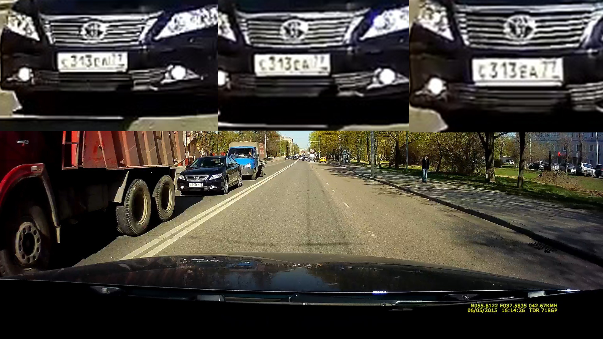

  8. Внимательно смотрим на вторую буковку номера. На первых двух кадрах и намёка нет на Е, а видна С. На последнем кадре проступила Е. Приближение использовал одинаковое для всех трёх кадров 500%
    И это всего лишь в пяти метрах от регистратора.

  9. File name: 1общий.jpg
    Original size: 1920 x 1080 Pixels (2.07 MPixels) (16:9)
    FILENAME=tdr-718gp_day.MP4
    VIDEO_WIDTH=2304
    VIDEO_HEIGHT=1296
    Видите нестыковку?
  10. Вижу, ситуация кардинально не меняется, если не вписывать изображение в 1920, а оставить 2304.
    Можно взять видео 1920 HDR, где машины на светофоре стоят.
    как только Вольво впереди начинает ехать, так её номер превращается в мешанину пикселей из которых иногда можно прочитать один номер, а иногда другой.
  11. Именно что меняется. Лишний фильтр в цепочке с непредсказуемым выходным результатом. На детализацию влияет даже то, каким плеером Вы смотрите и в нормальном для исходного видео режиме 2304х1296.
