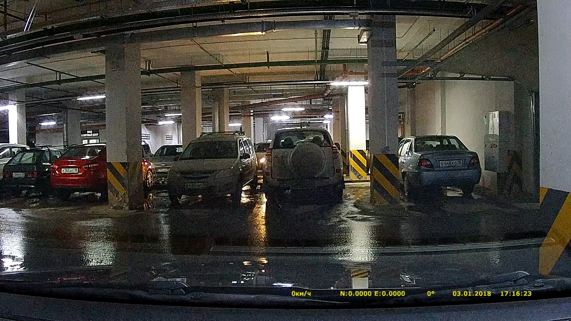

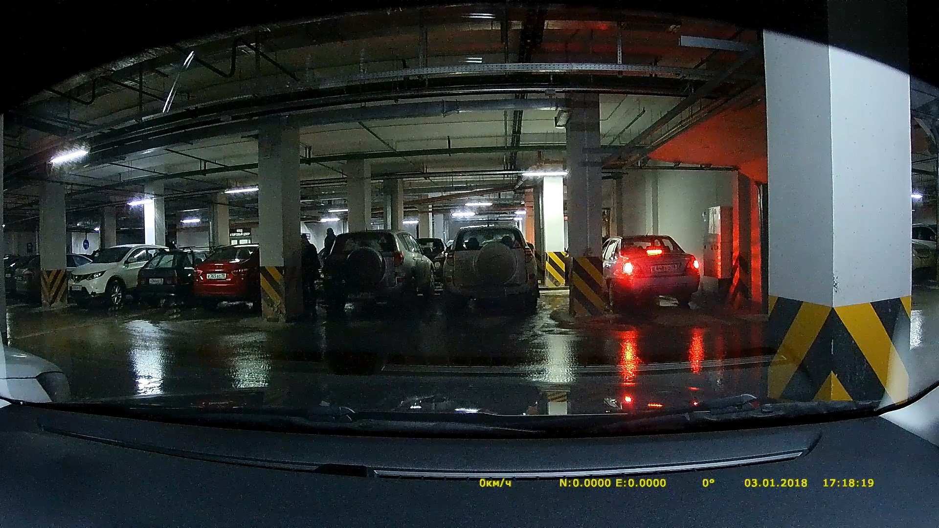

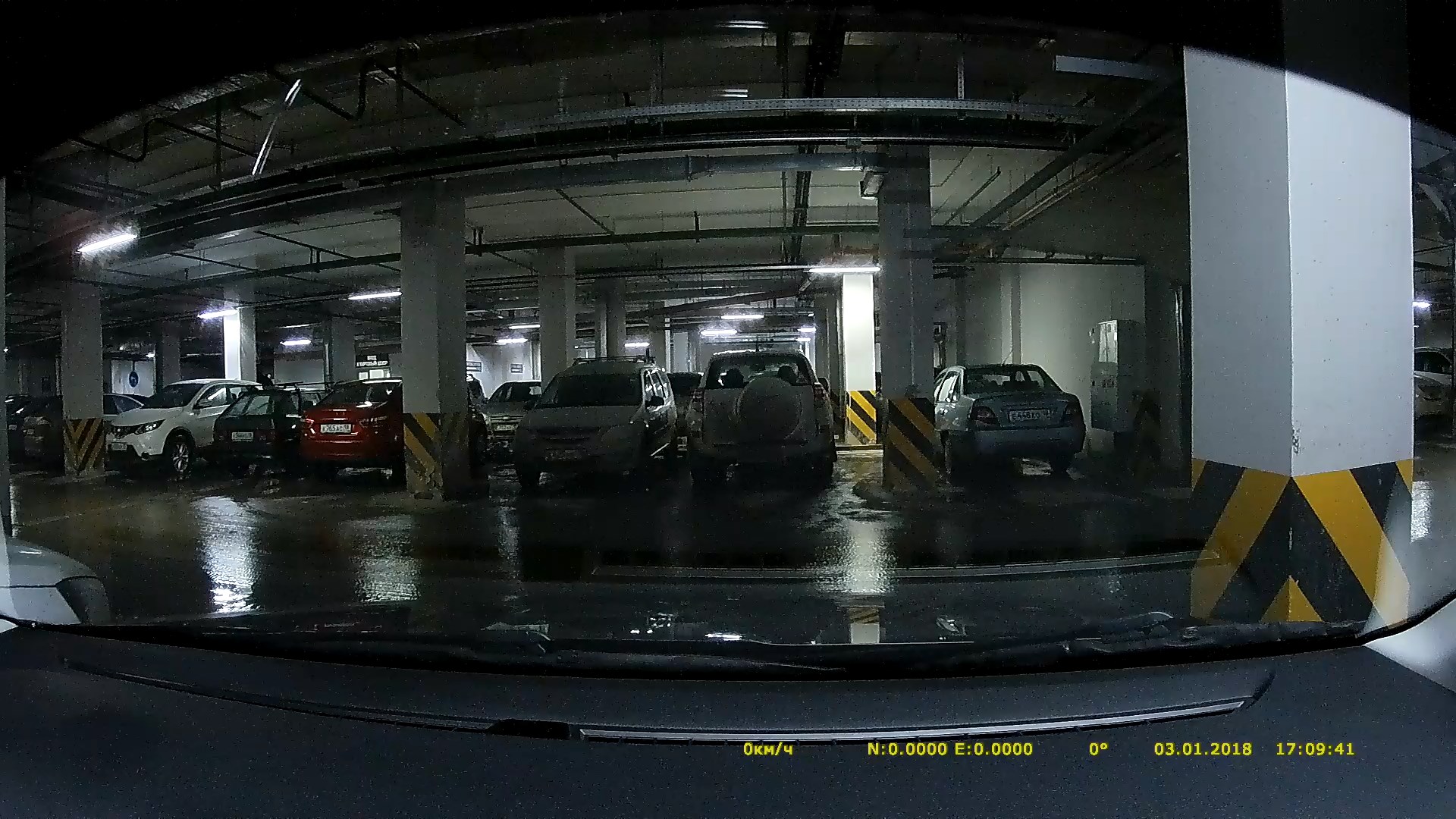

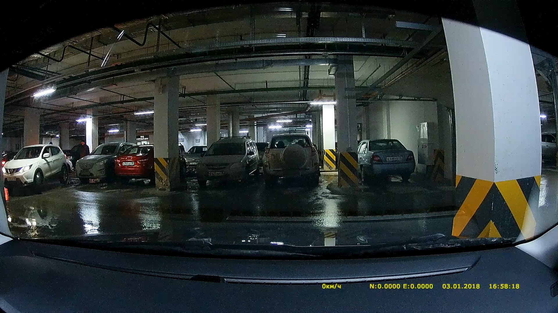

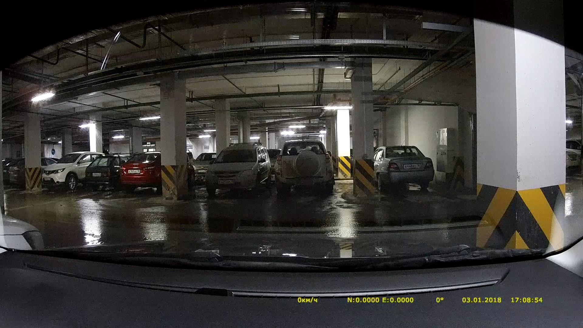

  10. Баловался сегодня на подземном паркинге с прошивками:
    Оф январь 16
    Orange 8.4
    Оф август 17
    На каждой прошивке смотрел режимы:
    1920х1080 HDR
    1920х1080
    2560х1080
    Резкость +1
    Экспо 0
    Частота 60
    WDR выкл.
    Скрины в последовательности:
    Оф16
    Orange 8.4
    Оф17
    Для себя сделал выводы:
    - Цвета на Orange 8.4 и оф17 посочнее, чем на оф16,
    - На оф 17 режим 1920х1080 HDR дает закругление картинки (этакий небольшой рыбий глаз). Но угол остается прежний. Поэтому ну его нафиг )
    - Orange 8.4 в режиме 1920х1080 HDR угол обычный, без HDR - узкий,

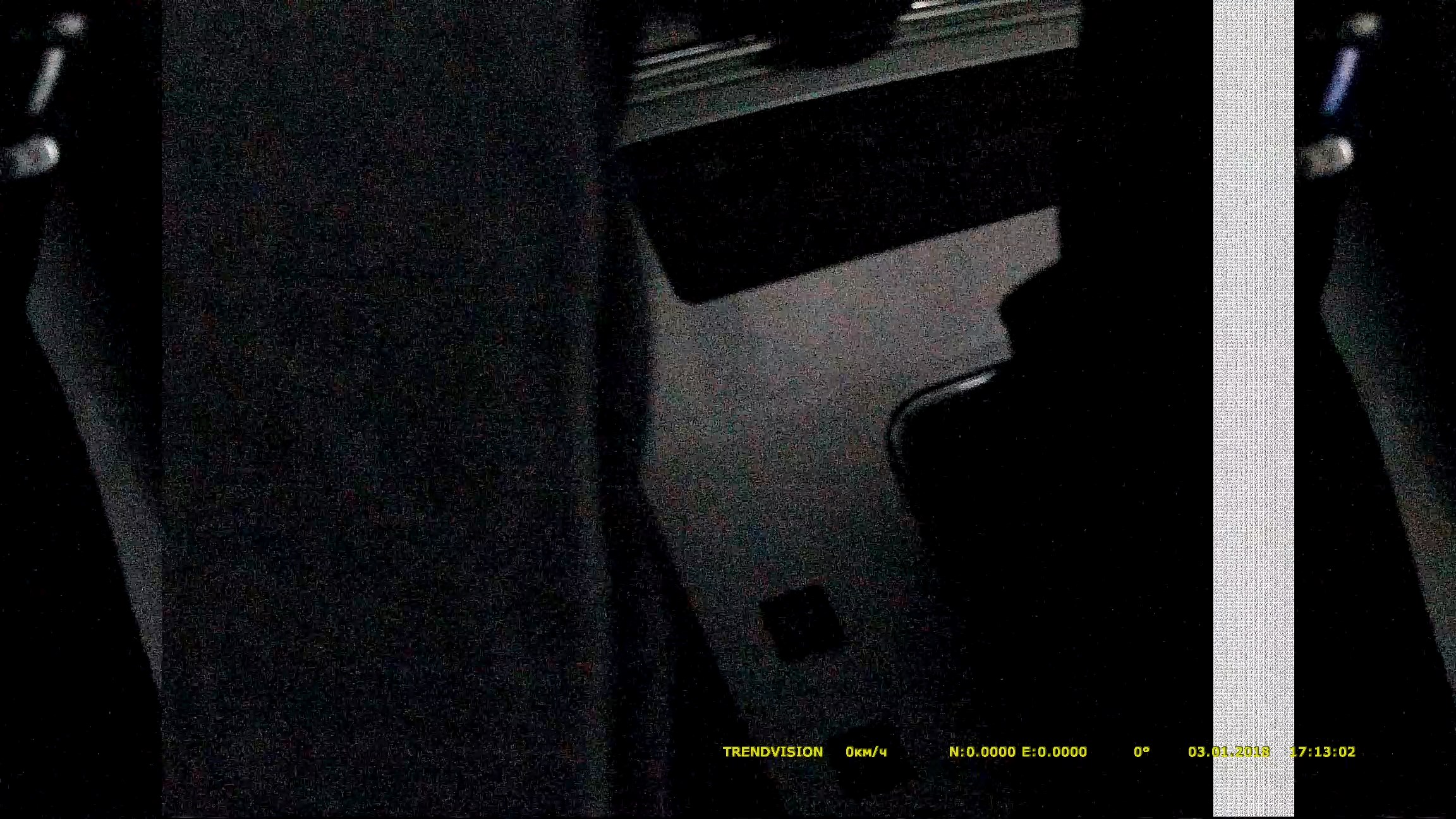

    - Orange 8.4 в режиме 1920х1080 поймал дефект - слева обрезано, справа белая полоса. Не помню точно, но мне кажется, это было с WDR, т.к. на всех прочих режимах такого не наблюдалось.
    Скачать скрины можно ->здесь<-

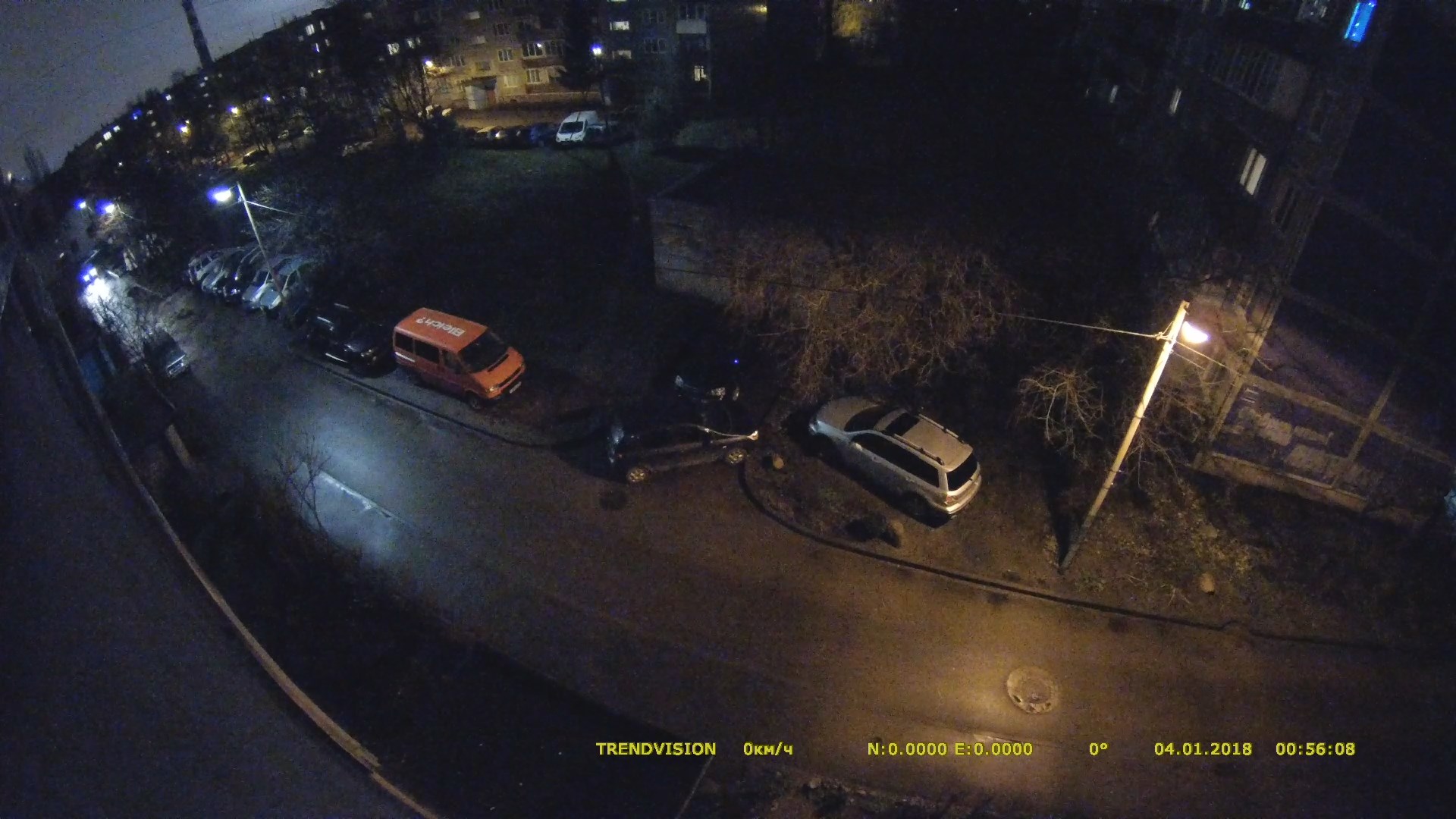

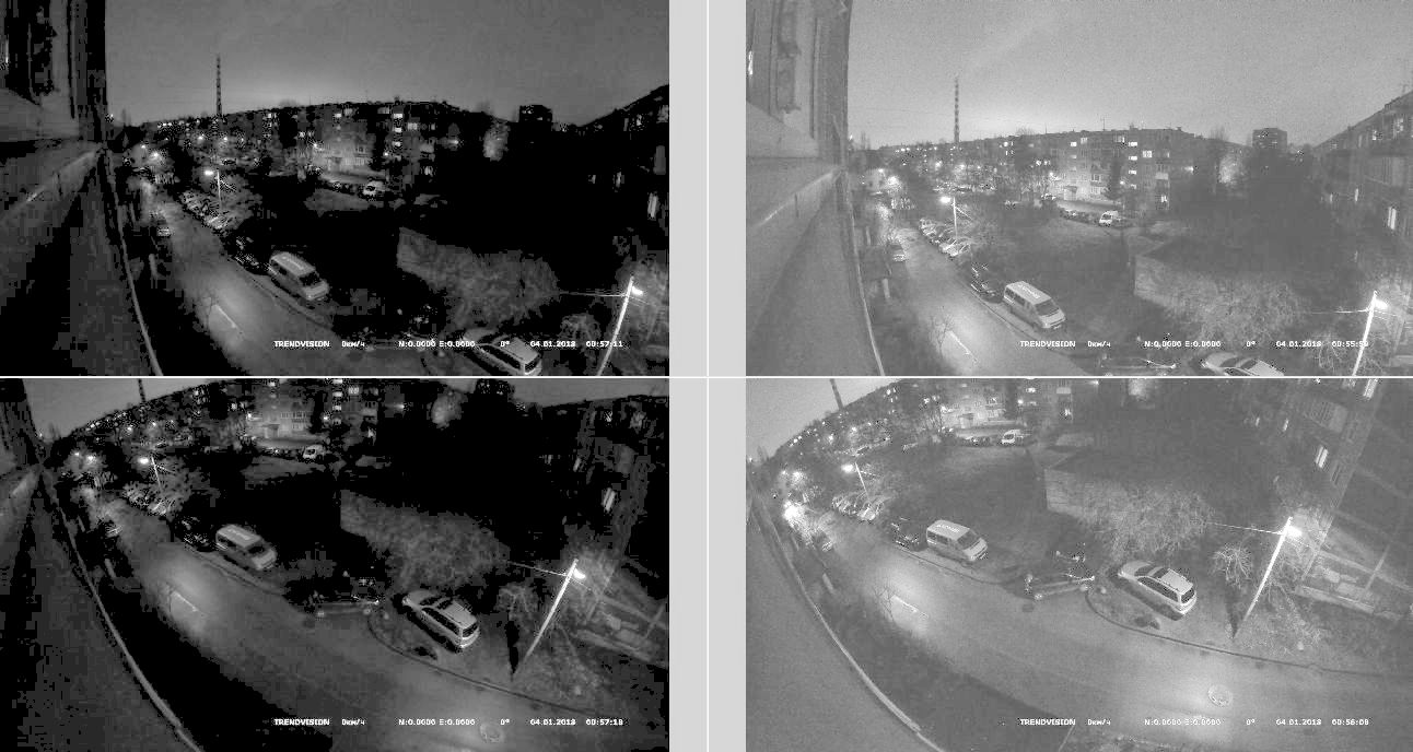

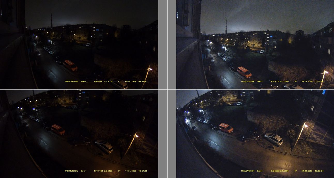

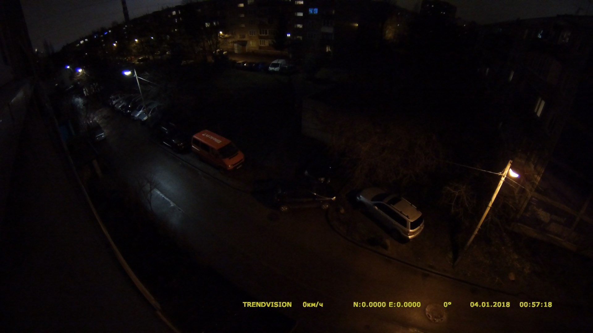

    Ну, а поскольку я привык рассчитывать только на себя и пару-тройку камрадов,
    сам и сделаю сравнение МОДа со СТОКом, на котором он основан...
    Слева СТОК, справа МОД 8.6 Wide:
    Настройки идентичны и указаны в посте:
    https://videoregforum.ru/threads/trendvision-tdr-718gp.1525/page-790#post-130062
    Несмотря на тройку тусклых фонарей, во дворе реально темно.
    Мокрый асфальт и морось также усложняют и затемняют картинку...
    • Нравится Нравится x 9
    • Спасибо! Спасибо! x 6

  12. Всех с Новым годом! Немного выпаду из темы обсуждения последнего тестового мода (тем не менее, true resolution скачал, прошил. Действительно, есть справа белая полоса на 1296. Ну, @Kaliningrad доведет до ума. Машина на стоянке, поэтому ничего более сказать не могу).
