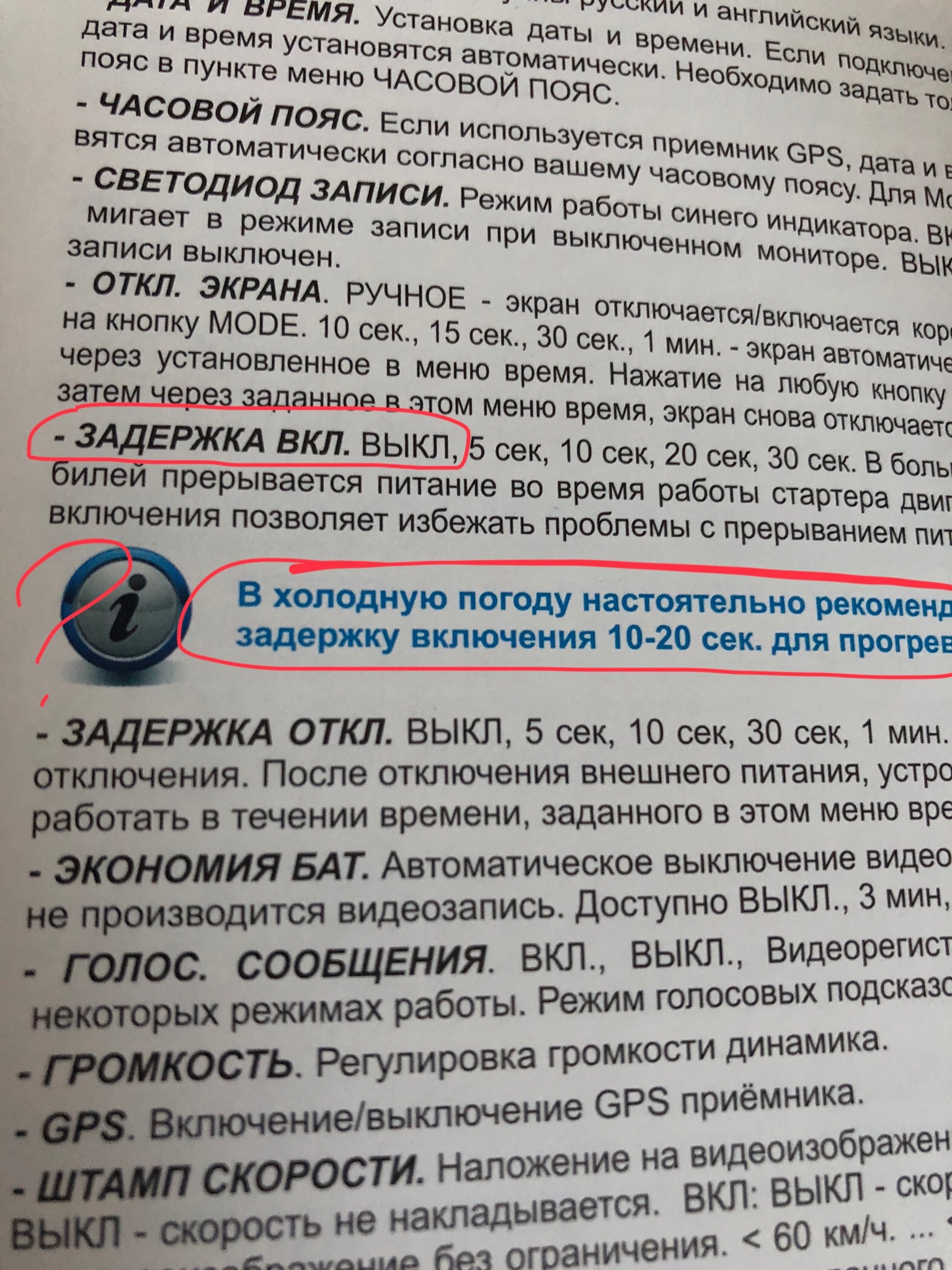

    С не давнего времени тоже это стало проявляться.
    При - 10 и ниже (примерно конечно) в салоне.
    Карта скорость х633 (подсказывает чутье, что не уверен, что из-за нее).
    Увидел этот беспредал (не мигает красным), нажал джойстик - сразу пошла запись.
    И так было уже 3-4 раза.
    Два дня назад вообще блин пол-дня так проездил, без записи.
    Что, согласитесь, не есть гуд.
    ВРГ должен быть как «черный ящик».
    Установил, настроил и забыл.
    Вспомнил только при необходимости или для.
    А так получается, что установил, настроил и должен постоянно смотреть - идет запись (главная функция ВРГ) или нет.
    При температуре выше, кстати было такое один раз.
    (Это к тому, что заранее парирую вопрос, на сколько выставлена опция включения ВРГ. Ответ - на 5 секунд сейчас, ранее (когда при температуре выше-10 была задержка 10 секунд). Да и думаю не в этом проблема. Так как после движения, как увидел что не пишет, нажал вкл и запись пошла. А температура в салоне естсесмно еще не успела подняться).
    Но сгрешил на случай.
    Скажите пожалуйста в какую сторону копать.
    Прошивку не менял.
    Не прошло и месяца, как купил.
    #15691 McCartney, 1 янв 2018
  13. С наступившим уже 2018-м!
    Отключите задержку включения совсем, задержку отключения поставьте 10 сек.
    У меня подобное после этого благополучно прекратилось.
  14. @McCartney
    Желательно карту памяти форматировать в реге - хотя бы раз в месяц!
    • Согласен Согласен x 7

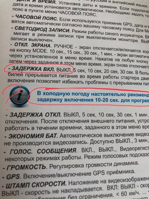

  15. Задержка вкл - выкл
    Задержка откл - 10 сек.
    Так ?
    А как же прогрев по инструкции ?
    --- Сообщения Объединены, 1 янв 2018 ---
    Понял. Спасибо.
    Это я так понимаю временно, пока не будет исправлено в прошивке ?
  16. Именно так.
    Это, на сколько я понял, относится к оставленным в мороз в машине ВР. Чего я бы категорически не рекомендовал. А если Вы его достали теплый из кармана, то чего его прогревать?!:);)

    То есть если всё собрать воедино:
    - да, на морозе если оставляете (что не запрещено по инструкции), то лучше прогревать.
    Тогда получается глюки (не включение автоматически записи) именно из-за того, что:
    - оставил нерадивый хозяин ВРГ на (в) морозе (ну и к примеру далее, что не успел прогреться)
    - не сделал ежемесячное форматирование карты.
    Сразу вопрос такого плана.
    Что хуже для ВРГ ?
    1 - частое снял-поставил (контакты) или
    2 - не включение записи автоматом.
    Для безопасности главное 2.
    Для долгой работоспособности главное 1
    Или в чем-то где-то ошибаюсь ?
  18. @McCartney
    Вы для начала попробуйте - советы что вам дали!
    Затем уже писать будете....
  19. Попробовать что?
    Отформатировать карту и вопреки указаниям инструкции действий на морозе «Задержка вкл» - поставить на «выкл» (вместо 10-20 как в инструкции) (далее по совету «Задержка откл» - 10 сек.) ?
    Или только отформатировать ?
  20. Вы на форуме обратились за советом! Здесь не жалобная книга!
    Почитайте что вам написали и сделайте!
    Останутся проблемы с ВР - будем разбираться дальше!
  21. Сначала отформатировать карту в проге sd formatter затем в регистраторе и поставить задержку вкл. Выкл.
    Имхо что вам мешает снять рег на стоянке в мороз?
