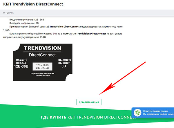

  12. Можно и другим способом, например через DirectConnect
  13. Только не это!
    Данный прибор "выжигает" приёмник GPS. Было достаточно случаев, чтобы не рассматривать этот вариант.
  14. Не в курсе [​IMG], официалы видимо тоже, раз у них на сайте свободно висит.
    Тогда как вариант - PowerControl 2, но он конечно денег стоит.

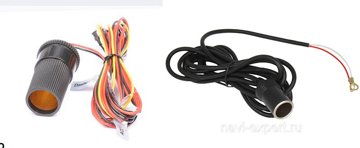

  15. Или как самый дешёвый вариант без разборки родного зарядника

  16. Так как лично сдал два таких адаптера и два сожжённых модуля GPS в сервис на Милашенкова, я и пишу
    Возможно, сейчас что-то изменилось и с новыми модулями проблем нет, но своими деньгами и главное временем проверять не буду. И другим не советую.
  17. Официалы в курсе. Но молчат, как рыбы об лёд.
    А то, что сей девайс на сайте висит.. Пусть это будет на совести официалов.
  18. Предложение резонное, не понятно одно - что мешает новичку просто прочитать инструкцию? Она есть у всех, можно и скачать с оф. сайта...
  19. Ну а отзыв по этому поводу никто не пытался оставить там же на сайте TrendVision?
  20. Вопрос: зачем?
    Читатели этого форума предупреждены, сервис про проблему знает, но с продажи устройство не снято.
    Просто на вентилятор понабрасывать?
    Лично я не хочу никого в TV отвлекать - вдруг всё-таки сделают аналогичный 718-му ВР, но без аккумулятора, а с ионистором.

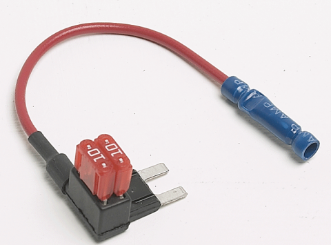

  21. А к блоку предохранителей можно подключиться при помощи ответвителя (разветвителя) предохранителя.
