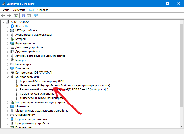

  5. Народ, хелп, плз...
    Комп не видит ВР (2017). Проверка подписи драйвера отключена, подключение к компу с зажатой кнопкой mode после reset. Пробовал разные комбинации кнопок, ничего не помогает. Вижу только вот это (см. скрин). В чем проблема?

  6. Нажмите на это "неизвестное..." правой кнопкой и установите драйвер вручную.
  7. Естественно, так и делал... Пишет, что винда лучше дров, чем те, которые установлены, не нашла...
  8. И путь к папке с драйверами указывали?
  9. Родной...
    Ну, а как же... Я бывший SS по пару раз на день перепрошивал...
  10. Попробуйте, для очистки совести, какой-нибудь другой. Чем чёрт не шутит....

    Кстати, о драйверах... Я уже не совсем помню, ибо давно было...
    Надо указывать на папку со всем пакетом драйверов, а не на определённую папку....
  11. Там есть inf файл на него надо и указывать он в корне папки лежит
  12. Я на 10-ке так же мучался после какого то обновления, ничего не помогло кроме ДиректЮСБ вроде от 12 Амбареллы.
    Как вариант, пробовать на другом ПК.
  13. Уже попробовал. От планшета SM-T310...

    Да, винда 10-ая... Insider Preview... С SS проблем не было...
    --- Сообщения Объединены, 10 ноя 2017 ---
    Ну так, чтобы с этим директом законнектиться, надо дрова поставить...

  14. На 7-ой винде на другом компе всё прошло без проблем... Сразу вылезло "Неизвестное устройство"...
    #15375 Dmitry Budnikov, 10 ноя 2017
  15. Это одна из многих причин, из-за которых я снёс богомерзкую лицензионную десятку и установил семёрку.
