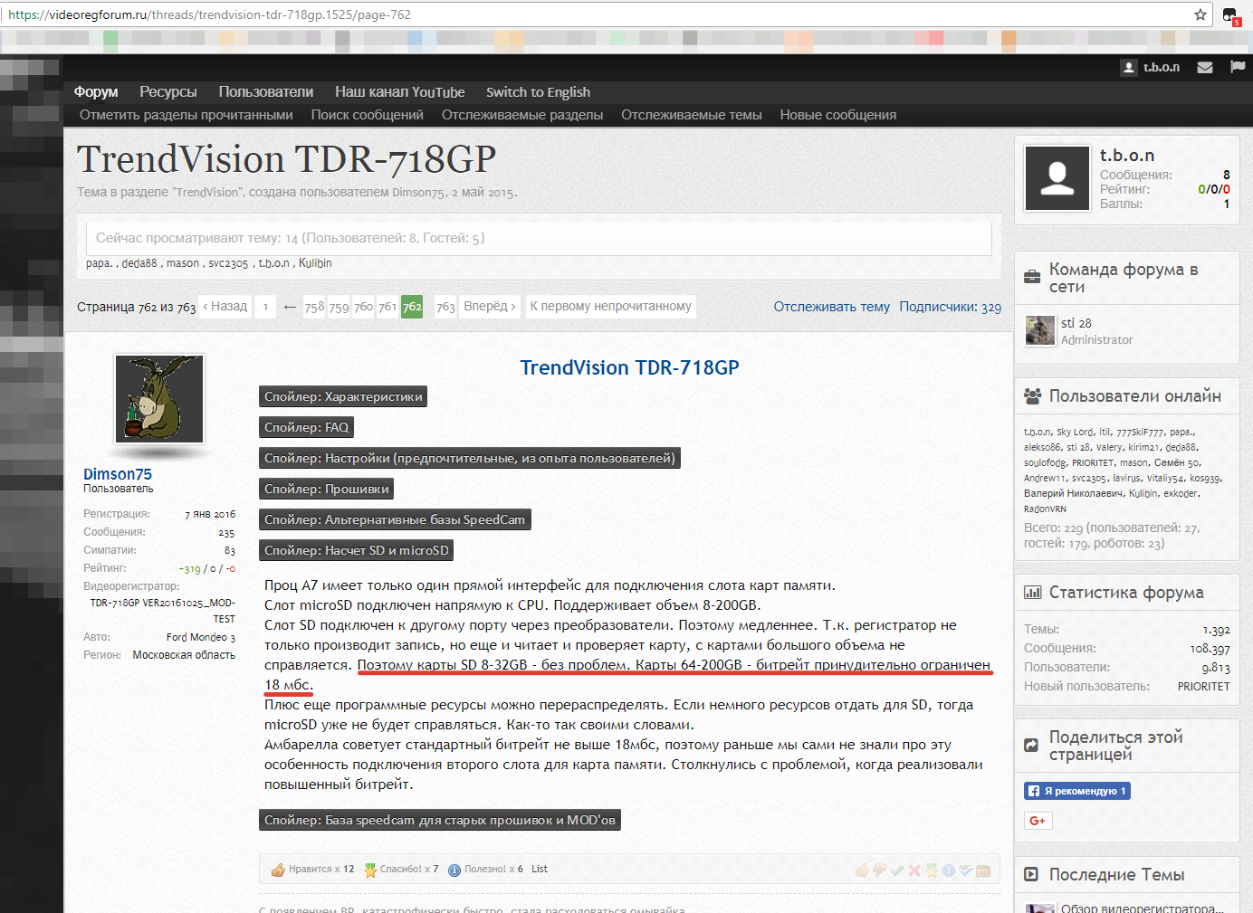

    1. Вы вопрос не поняли, я не писал что карта на 64 гб будет использоваться как вторая и что это будет SD карта, вы прочитайте внимательно вопрос. На форуме пишут, что при использовании карт памяти от 64 гб и более (micro SD) её нужно отформатировать в exFAT, у меня регистратор при установке карты форматированной на ПК просит ее форматнуть на самом регистраторе и делает это в FAT32. Т.е. я возьму карту (micro SD) на 64 Гб, отформатирую ее на ПК в exFAT и вставлю в рег, а он мне выдаст отформатируйте карту снова и сделает это в FAT32. Вот я и говорю что-то не сходится, ответ хочу услышать от пользователей 64 гб карт или производителя.
    2. По поводу другого вопроса. В шапке есть информация
    Т.е. если я возьму более дорогую и объемную карту на 64 гб, то я не смогу ставить битрейт более 18 Мбит/с, там на 26 Мбит/с качество номеров не ахти, а на 18 что будет?
  4. Это уже другая история. :) Вытащил карту, скопировал на компе что надо и никаких проблем. Дай бог чтоб эта операция никогда не потребовалась.;)
  5. Все понял это только про SD карты было написано, я думал в принципе регистратор так работает, @ПНА прошу прощения.
    Но мою карту microSD рег все равно просит каждый раз форматировать и делает это в FAT32, хоть на ПК я форматировал в FAT32 или exFAT/

    Испльзую карту на 128 гигов. Форматирую в регистраторе (даже и не смотрел, во что оно там форматируется). Видео пишется с битрейтом хоть 18, хоть 38... Любой длительности.
    Речь идёт о МикроSD.
  7. Давайте ещё раз, и papa Вам ответил и я полагал что всё объяснил...
    Слот под микро CD главный и он без ограничений битрейта. В своём ВР с начала эксплуатации использую карту на 128Гб и качество ставлю как хочу...
