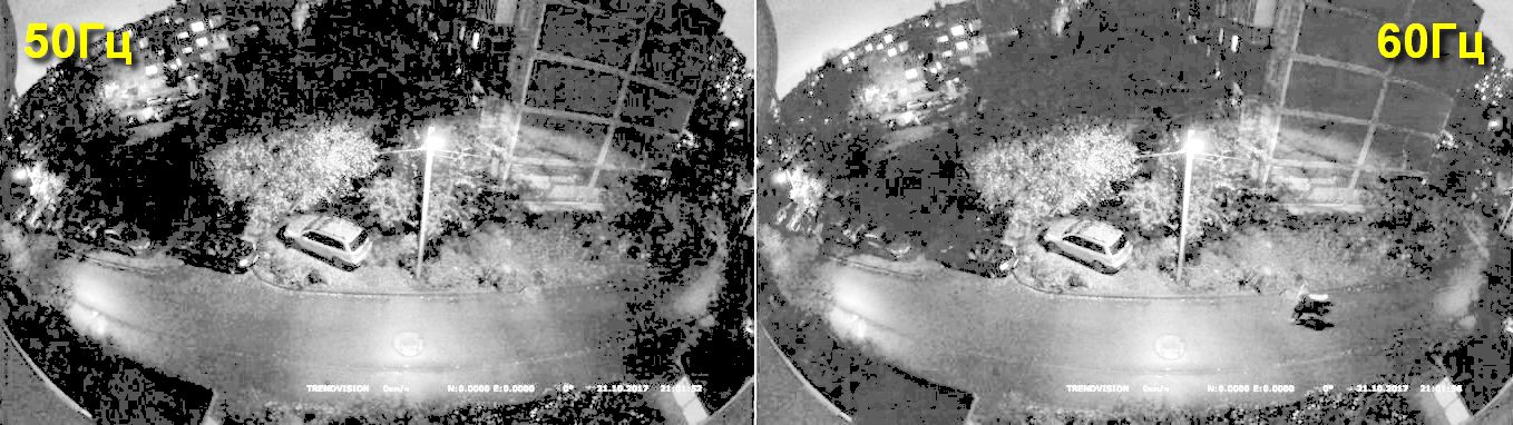

  3. Несведущему в этих нюансах с первого раза трудно заметить, но разница есть...
    При 60Гц будет малость светлее. Днём разницу уже не найти...)
