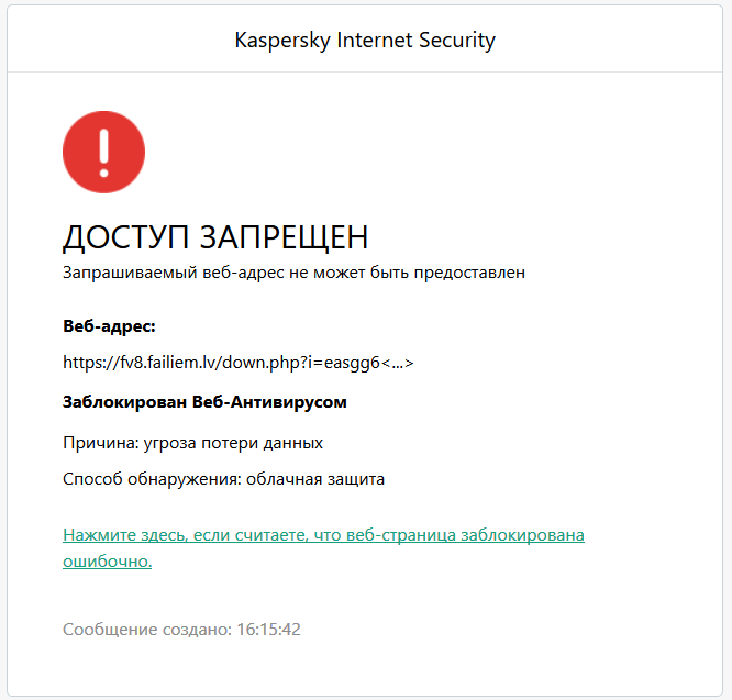

    @Туляк, что-то Касперский не дает загружать с этого обменника...:(

  3. У меня тоже установлен лицензионный Касперский и я за него ежемесячно плачу. Но тем не менее, разместил еще дополнительные ссылки на эти 3 ролика.
  4. Эти загружает без проблем. Сейчас посмотрим.
