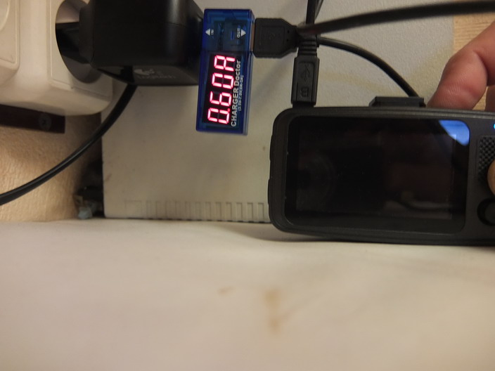

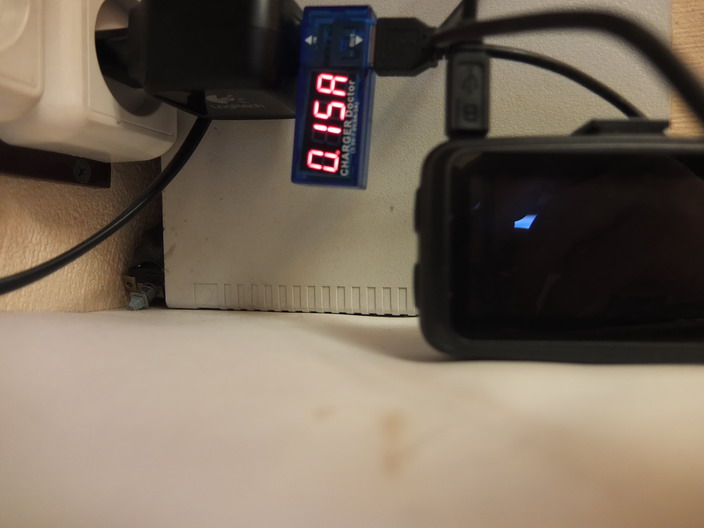

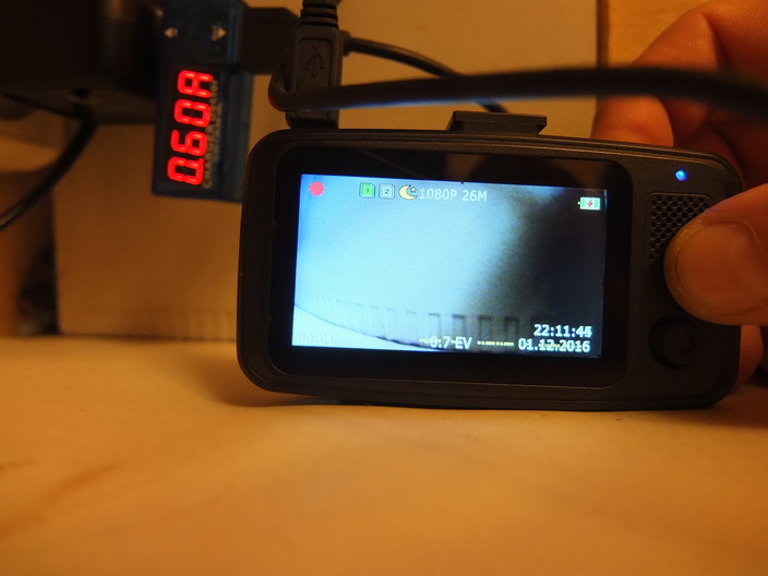

  11. Чтобы не спорили
  12. По цепи 12 V замерять, мягко говоря, некорректно. И тогда уж умножать надо, а не делить. :)

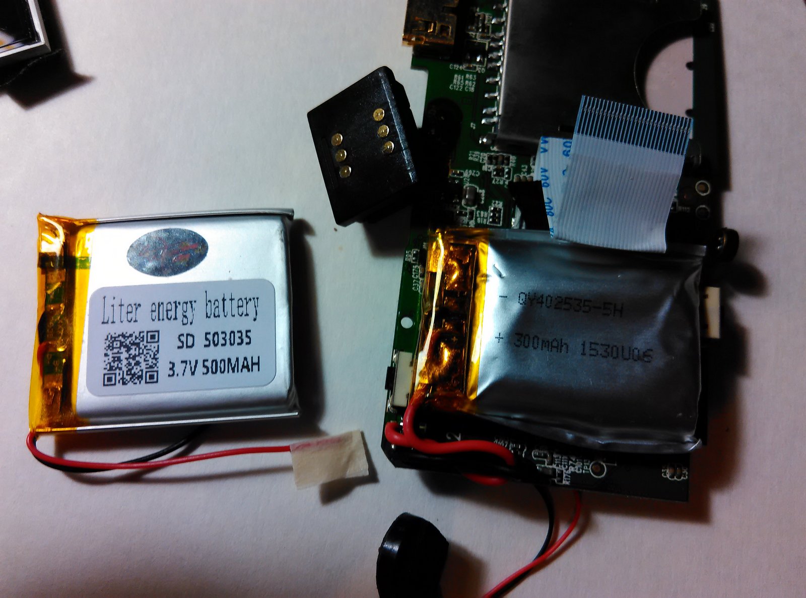

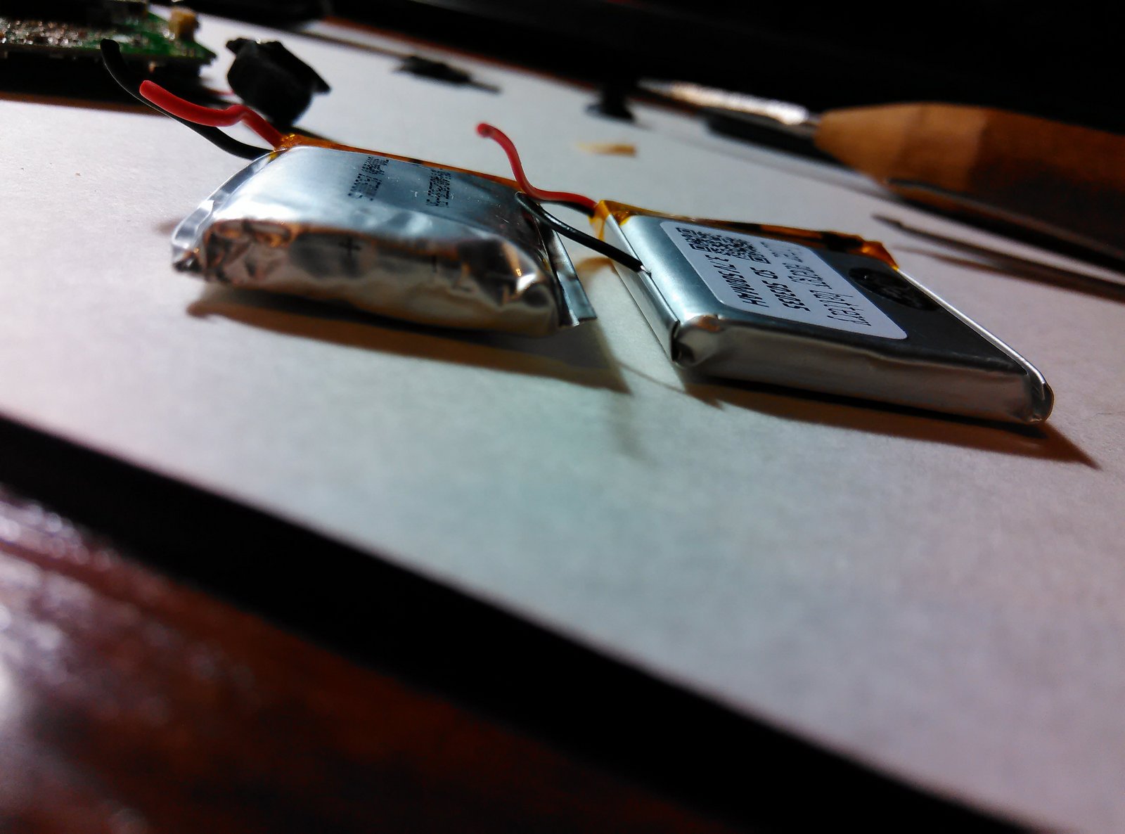

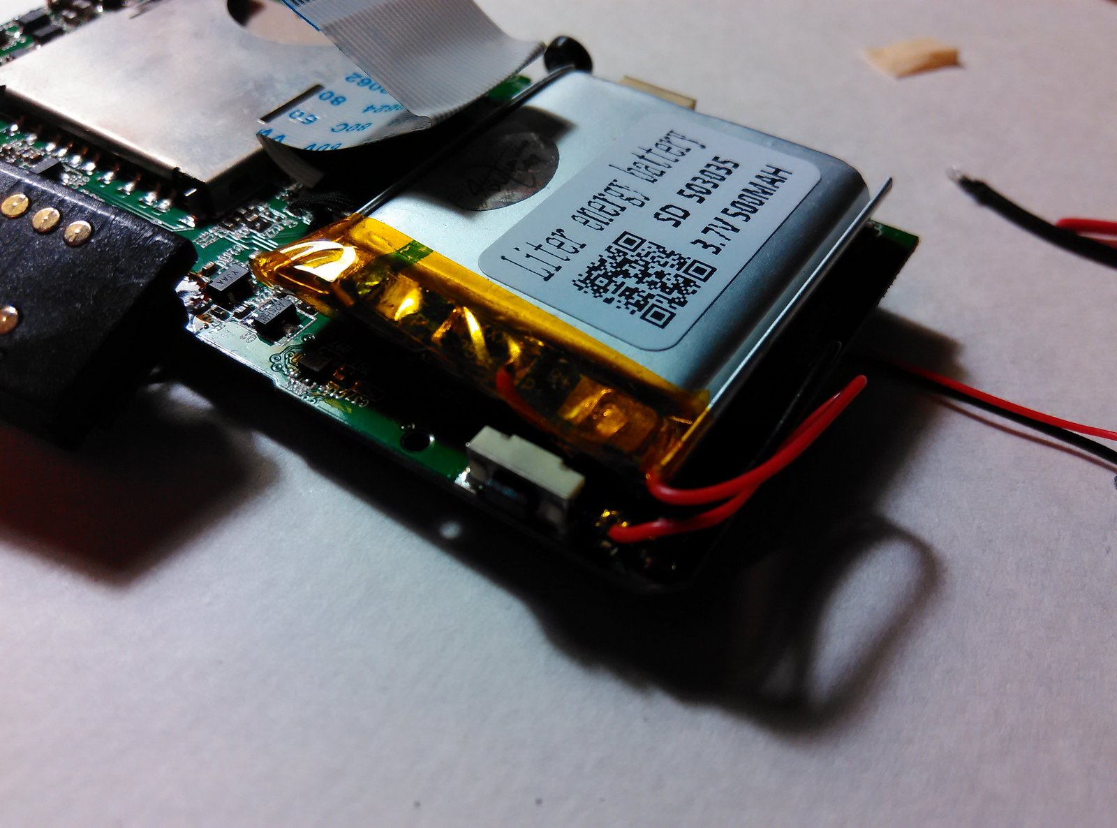

  15. Дошли руки наконец-то заменить аккумулятор. Провода паял к плате.
    Заказывал вот тут.
    Ах, да, чуть не забыл. От аккумулятора пишет 28-30 минут.
    • Полезно! Полезно! x 7
