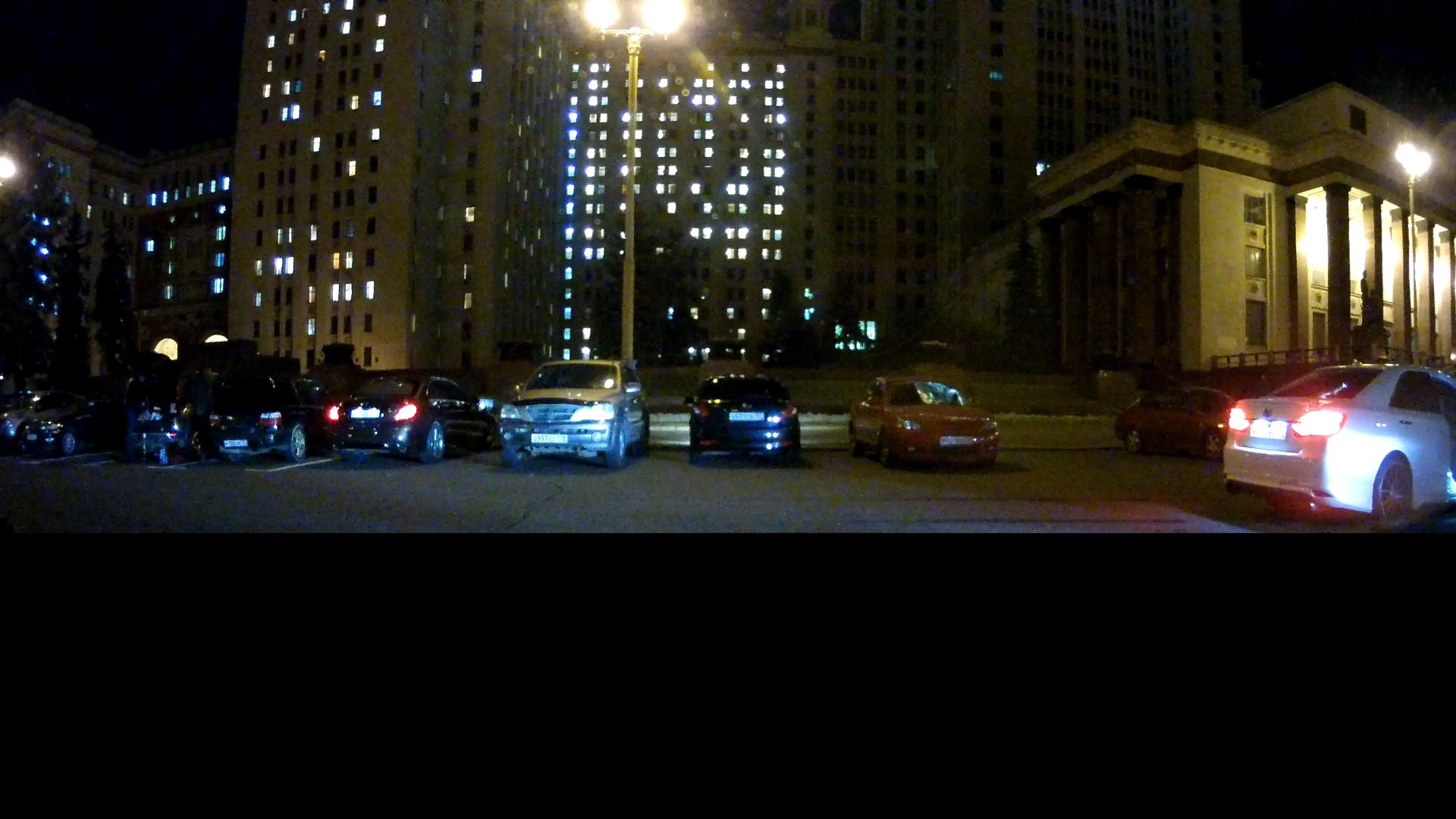

  3. Залил 3 ролика. Контровое освещение, ночь в городе и ночь за городом. Заводские настройки, фильтр не установлен, качество 26 Mbps, WDR – onn, день – резкость «+1», ночь в городе резкость «+1», ночь за городом резкость «0».
    http://my-files.ru/0i3v6w
    http://my-files.ru/o91pse
    http://my-files.ru/y49iq1
  4. Пересмотрел внимательно свои ролики с ночным видео с WDR onn и off и мнение мое изменилось. Должен с Вами согласиться, разница есть, и не только в цветовых оттенках, но и в информативности. Производитель не просто так в стоковых настройках установил в ночном режиме WDR onn. Разумеется это только мое субъективное мнение и я его никому не навязываю. Вообще, новая прошивка мне нравится с каждым днем все больше и больше. Теперь хочу разобраться с HDR.

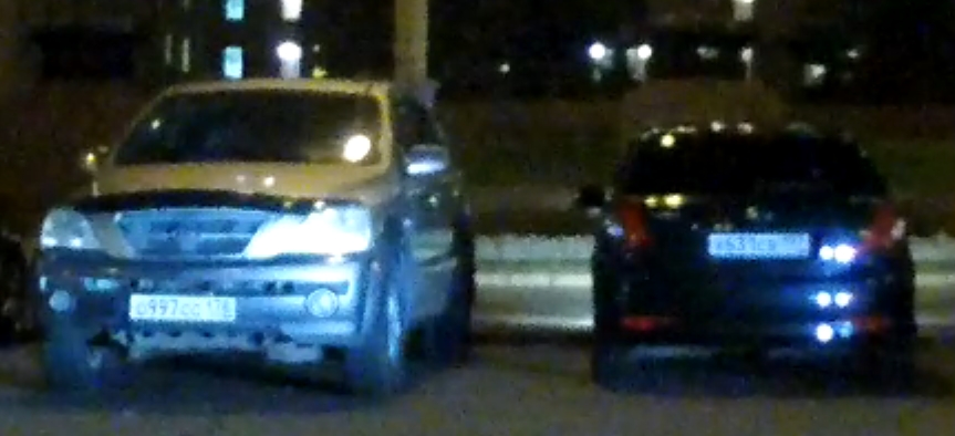

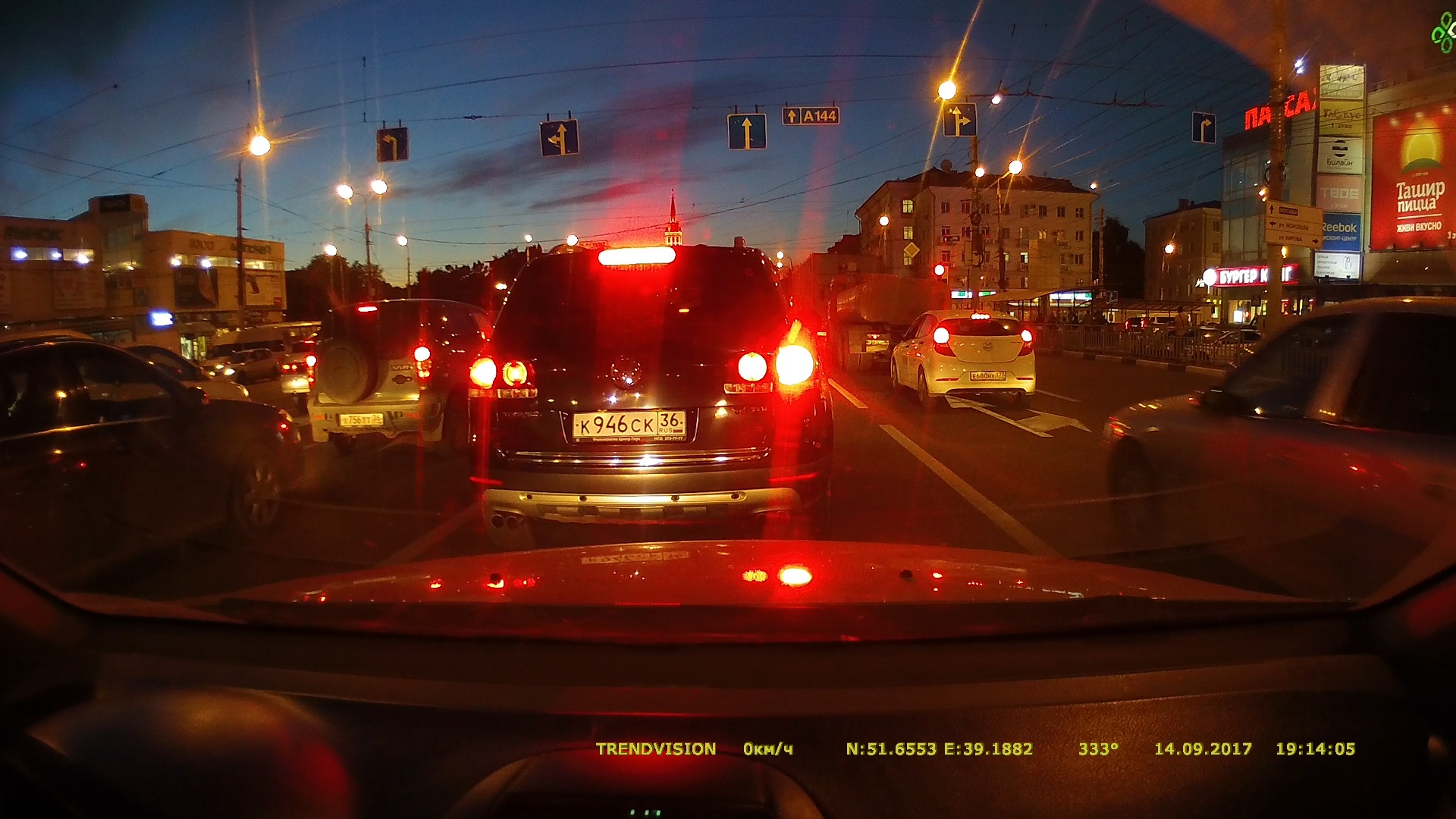

  5. Завидую. У меня сейчас вот так:
    Прошивка августовская, разрешение FullHD 30fps.
    Везти в СЦ? Гарантия давно закончилась, но дома с HDMI на FullHD телевизоров/мониторов нет.
    Сколько денег за это возьмут, кто-нибудь знает?
    А еще нашел забавный пункт в гарантийном талоне, что срок службы устройства 24 месяца. Как-то не сочетается с гордой надписью на коробке "Professional dashcam"...
    Можно сказать, только начал пользоваться, а через полгода уже нести на помойку :)
  6. @Stiggy
    Чтобы понять вашу претензию, надо дневное видео(не стоп кадры, мы их сами сделаем), без полярика, указать какие настройки установлены.
    Ночь не является показателем.
  7. После просмотра дневного видео, как советует @gse, обязательно везти. Вам не далеко.
    Денег, скорей всего, не возьмут вообще. Но лучше будет предварительно созвониться с СЦ.
    https://trend-vision.ru/service/id/1/
    Или написать в личку @ag-70
    А может Вам, для начала, хотя бы попытаться решить этот вопрос с СЦ и уже потом, если оно того потребует, распространять подобную глупость?!
  8. @gse
    сделаю, как только выберусь при свете дня. Сейчас в наличии дневные видео только за август на январской прошивке, но по настройкам уже не помню.
    За это спасибо. Про кнопки знаю, но нет возможности нажать две сразу, ибо не согласен со следующим:
    Куда распространять? Какую глупость? То, что в гарантийном талоне написано "срок службы 24 месяца"? Или то, что данная модель ВР у меня в пользовании полтора года? Позволю предположить, что вы в моем посте смайлик спросонья не разглядели и не поняли, что эта часть поста уже не имеет отношения к фокусировке.

    Я криминала пока не вижу.
    Ночной стоп-кадр приближен, понятно, что не о какой резкости можно не говорить, тем более, что ночью и так выдержки не хватает.
  10. @gse
    меня просто удивило, что у машин, стоящих в 10-15 метрах, подсвеченных (но не пересвеченных) фарами других авто, номера практически нечитаемы и это в покое, на стоянке. Верхний стоп-кадр - FullHD, на нижнем просто вырезал интересующее место.
  11. @Stiggy
    10-15 м , это большое расстояние для ночи. Дождемся дневное видео, а там посмотрим.

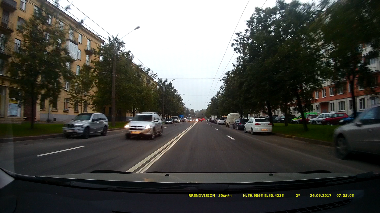

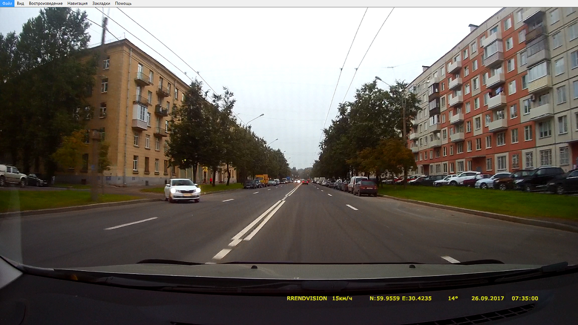

  19. Проеду сегодня днем, потом выложу.
  20. И укажите настройки ВР, чтобы было понятней, что не так.
