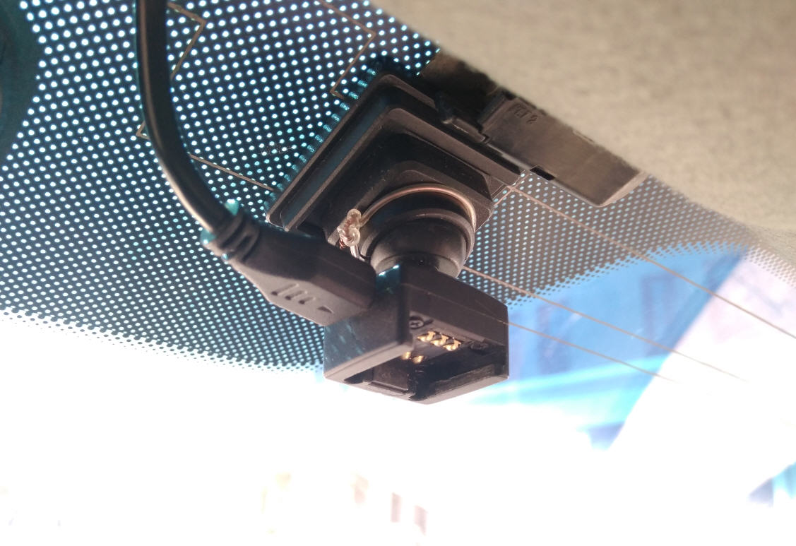

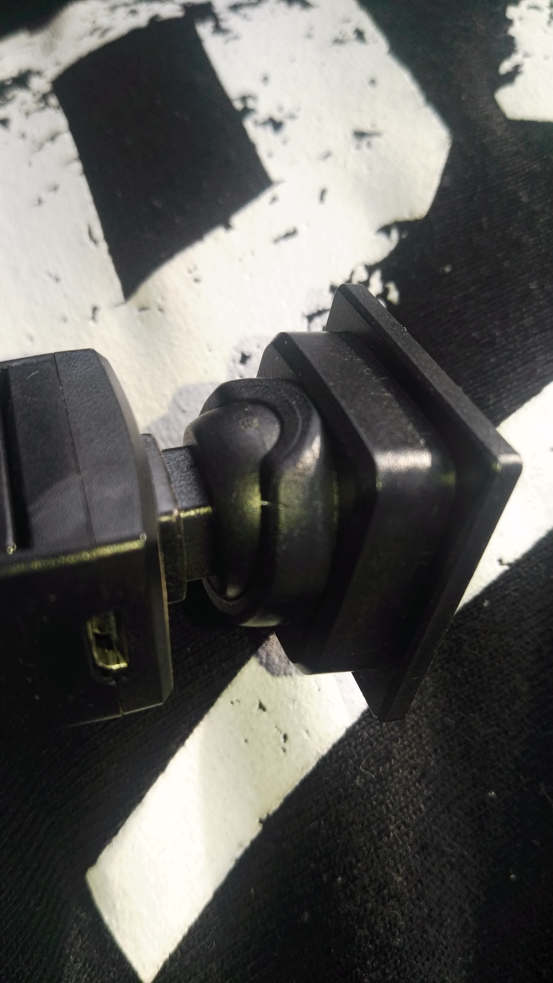

  12. Это хорошо, месяц тоже не трогал вр, а тут нужно было сохранить файл жму на джойстик два раза, а вр в крепление болтается как в стакане, при детальном рассомотрении было выявлено, трещина крепления. IMG_20170912_122814.jpg
  13. Что-нибудь подкладывали в шарнир? Или винты "дотягивали"?
  14. Винты подтягивал но без фанатизма.
  15. @cergi123
    Я давным-давно насыпал в шарнир канифоли и легонько закрутил винтики (писАл здесь про это).
    Не трескается, не гнётся, не люфтит.
  16. Ну дык думал пока без канифоли обойдётся.

  19. Езжу с такой уже около года. То же подложил вначале бумажку для жесткости, вроде и затянул не сильно. Но на солнце, из-за перепадов видимо, оно и не выдержало.
    Закрепил в свое время проволокой. Сейчас чувствую, опять стал разбалтываться.
    Надо будет придумывать что-то радикальное.
    Вообще, крепление у рега конечно не самое удачное.
  20. Согласен, но моё мнение такое, всё зависит от состава пластика в данном крепление, если производитель найдёт подходящий состав, то все вопросы отпадут.

    Можно применить термоусадку , желательно с толстой стенкой, отрезаем колечко и феном греем до принятия формы. Какие плюсы, при жаркой погоде термоусадка не даст расширение на данном участке, ну и эстетика будет.
