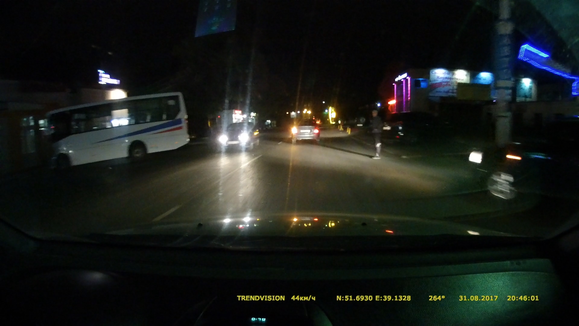

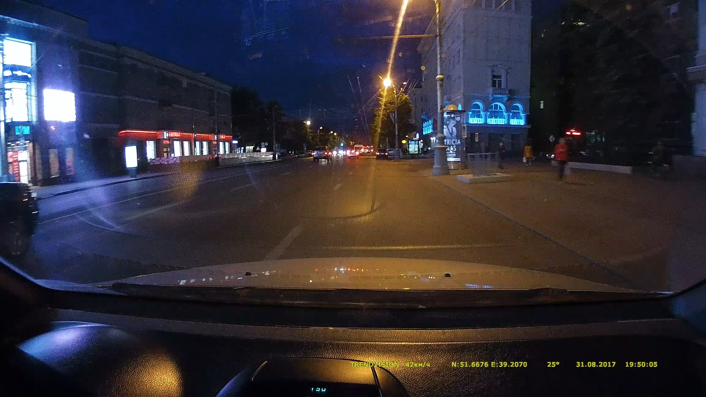

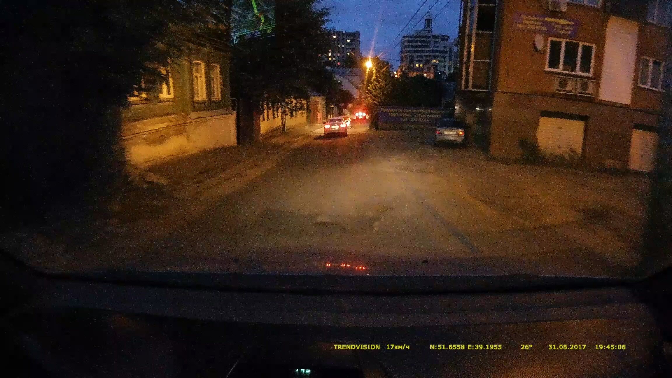

  5. Даже на незаполненной карточке вечером опять началась ругань. Понял, что 36мбс не мой формат, пока у меня эта карточка.
    SHD, 36мбс, резкость 0, экспозиция -0,3. wdr off Все равно шумы, но общая обстановка передается хорошо.
    08311950_0057.MP4_snapshot_00.01_[2017.08.31_21.44.51].jpg 08311945_0052.MP4_snapshot_00.11_[2017.08.31_21.26.13].jpg

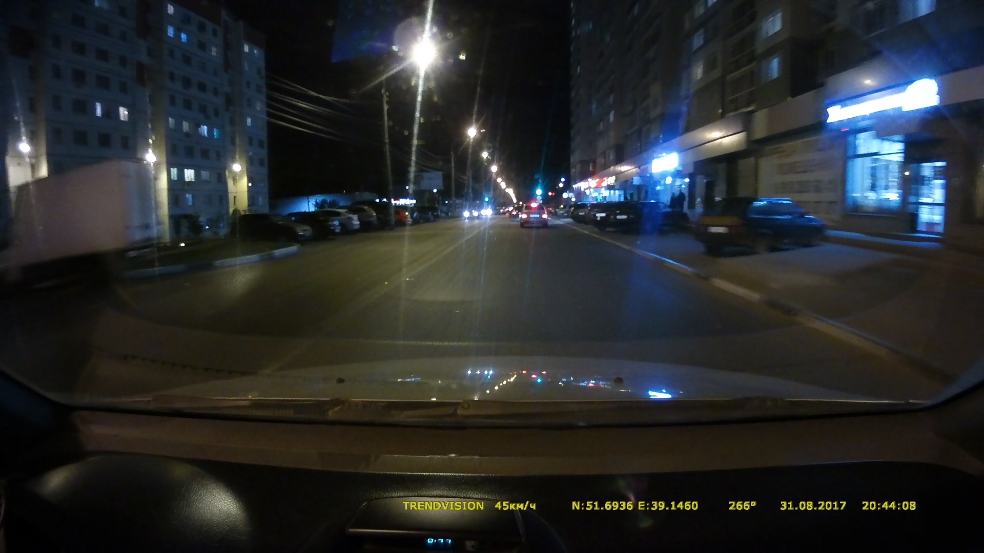

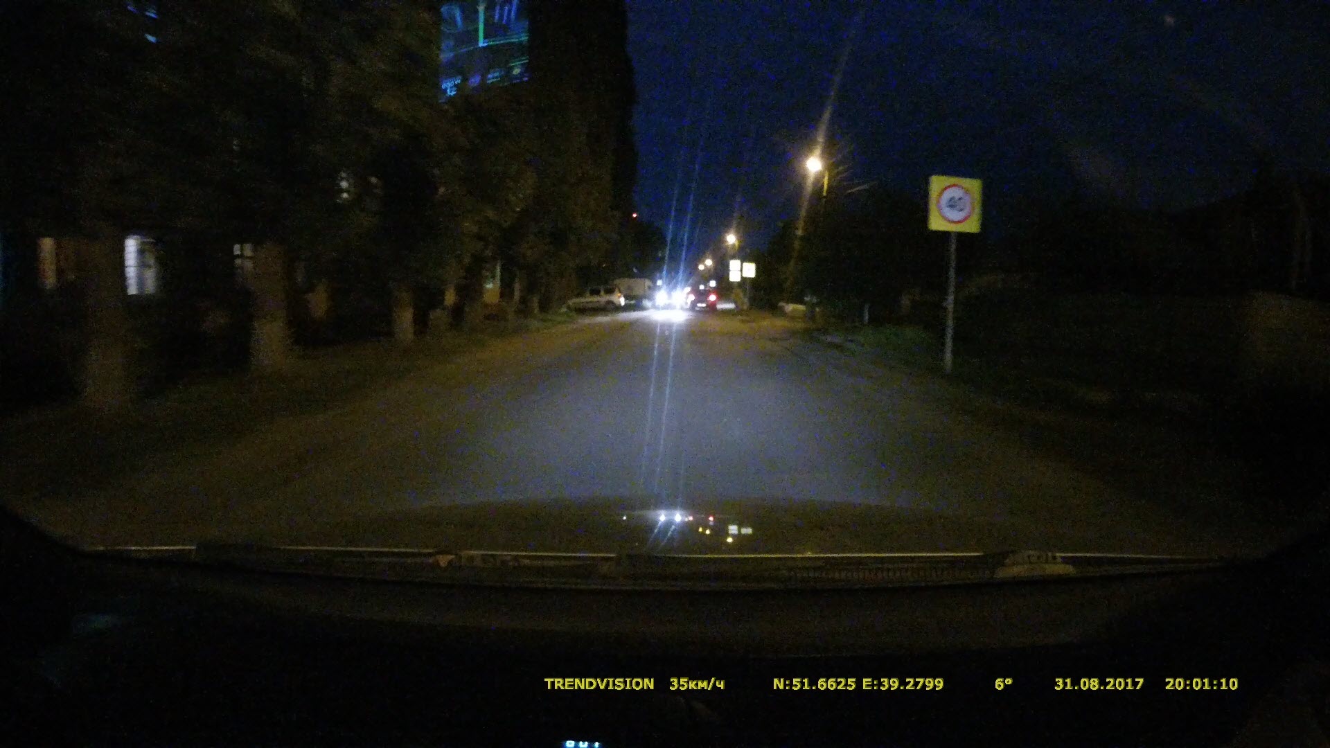

    В 20.00 он переключился на ночной режим - FHD, 36мбс, резкость 0, экспозиция -0,3. wdr off
    08312001_0070.MP4_snapshot_00.06_[2017.08.31_21.27.01].jpg 08312003_0072.MP4_snapshot_00.32_[2017.08.31_21.54.17].jpg
    Поскольку битрейт остался 36мбс, он опять стал ругаться на медленную карточку. Промежутки при этом составляли секунд 10.

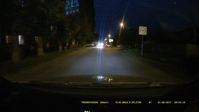

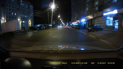

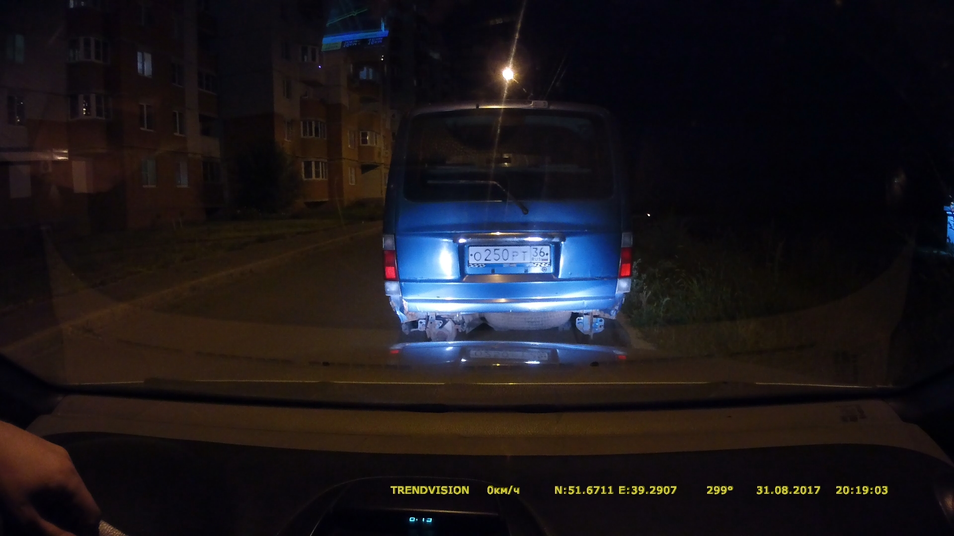

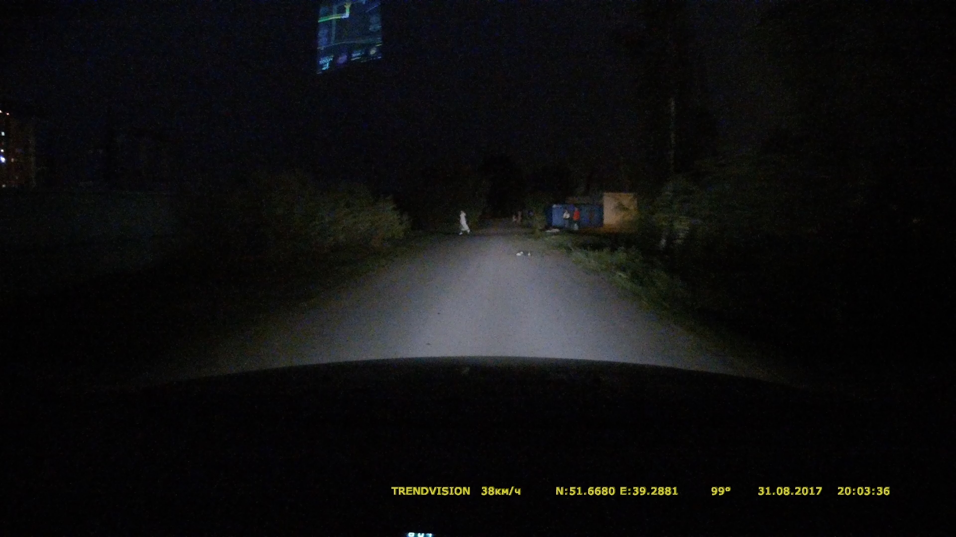

    Далее порция FHD, 28мбс, резкость 0, экспозиция -0,7. wdr off
    08312019_0078.MP4_snapshot_00.01_[2017.08.31_21.27.33].jpg 08312022_0081.MP4_snapshot_00.34_[2017.08.31_21.28.52].jpg
    08312044_0103.MP4_snapshot_00.05_[2017.08.31_21.57.11].jpg 08312045_0104.MP4_snapshot_00.58_[2017.08.31_21.58.42].jpg
    Тут уже на карточку никто не ругался.
    Оставлю, пожалуй, для ночного режима такие настройки.
    PS Фильтра не было.

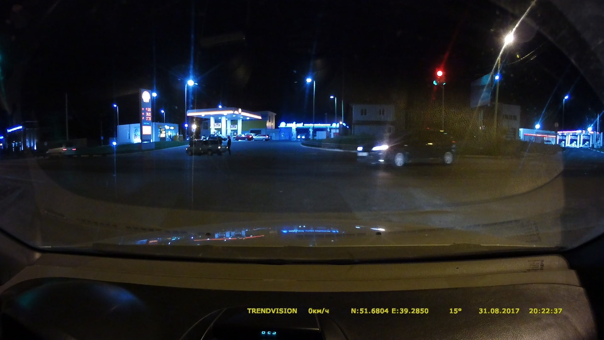

  6. Тут, по-моему, лучше.

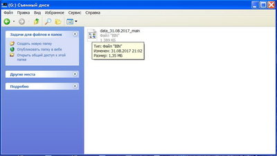

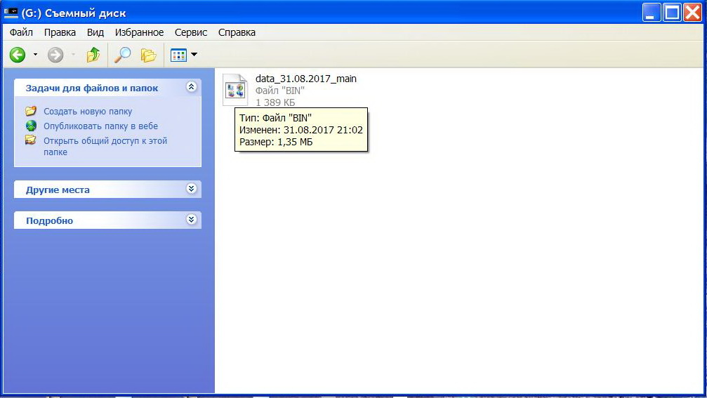

    Если всё это сделано - проще сделать СКРИН содержимого карты памяти и показать!!!
  20.
      84,7 КБ
      950
  21. Карта отформатирована не в реге! Нет папки для роликов!
    Отформатируйте в самом ВР и затем скиньте на карту файл!
