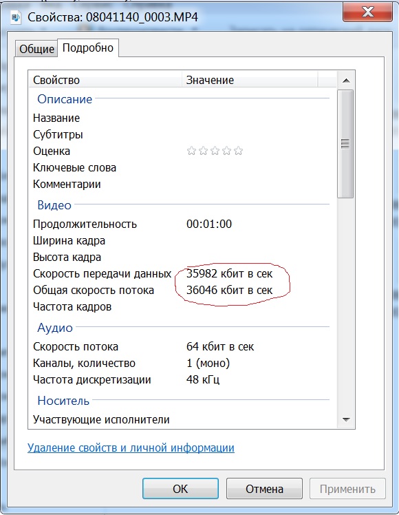

  6. По поводу второго слота и ограничении битрейта, вот ролик записанный на карту SD во втором слоте. https://cloud.mail.ru/public/7djm/G66UUuLby
    В свойствах файла вижу 36046 кбит в сек. Как так может быть? Или я что-то не догоняю? Карта Transcend SDHC 32gb 300x U1
      117,2 КБ
      478
  7. А прошивка какая?
  8. Офф (VER201701111555-A52HT).
    Кстати я это ещё давно заметил, решил сейчас только написать. На Модах тоже самое было.
  9. Везет же Вам! ;)
    А может, и еще кому-то, но те тоже молчат?:cool:
    Всем дали сапоги, а мне не дали сапоги...:eek:
  10. До 32GB (включительно) - нет ограничений. Ограничения только от 64GB!
    SD подключен к медленному порту, большие карты не успевает сканировать
    а маленькими нет проблем!
    #14669 ag-70, 4 авг 2017

  12. У меня в слод SD была воткнута микро-SD на 64 гига (через адаптер) и видео писАлось с битрейтом 36...
  13. @SHimoza
    Карта была больше чем 32Gb , то есть с exFAT форматом?
  14. Да. 64 гига.
  15. @ag-70, правильно ли я понимаю, что если карту SD 64Гб отформатировать в FAT32, то и ограничений не будет? Или значение имеет именно объем?
  16. @SHimoza
    Написал в техподдержку...
    У нас в последних прошивках была проблема с SD слотом! Думаю что это зависит от спецификации карт - точнее драйвера на SD и micro SD! Скорее всего программист ограничил битрейт для SD драйвера!
    Это пока предположение!

    Пробовали - не помогло! Проблема в самой спецификации SD карты! Она не может быстрее у нас работать!
    Ответа на вопрос =почему= - у нас пока нет!
