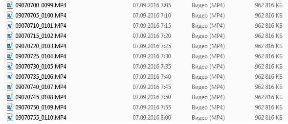

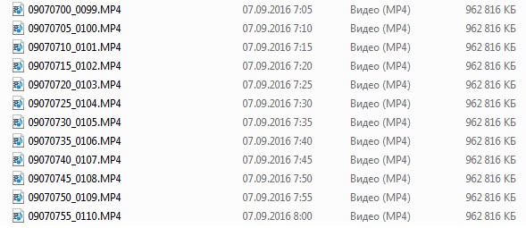

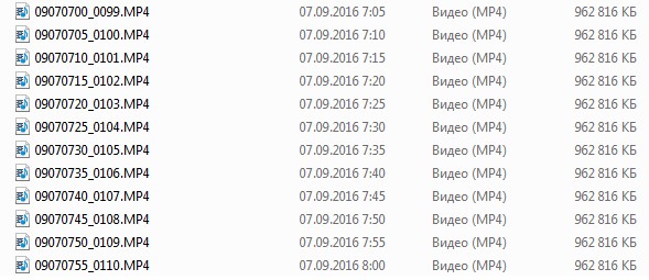

  14. Где само древо списка файлов? По нему ситуация стала бы яснее...
    Полагаю, при 128Гб и битрейте 18Мбит у вас всё должно быть на месте...
