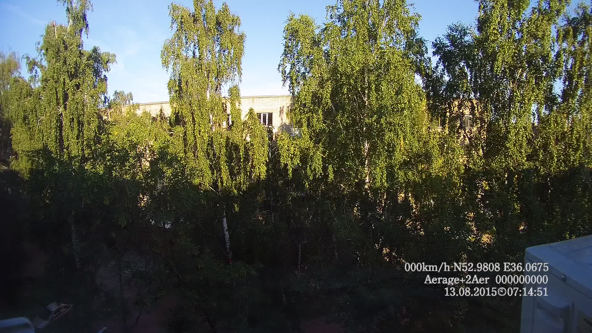

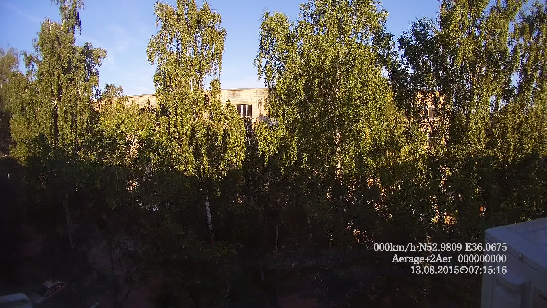

    Извините за перепост с другой ветки, но хотел узнать как у Вас обстоят дела с замеченным мною проблемой на моей модели:
    vlcsnap-2015-08-13-19h27m13s47.jpg -0.7 WDR включен
    vlcsnap-2015-08-13-19h27m27s177.jpg -0.7 WDR выключен
    Вопрос: Где лучше видны кирпичи. Может не всегда WDR полезен?
    Для просмотра лучше открывать снимок в отдельном окне.

  5. WDR не всегда полезен, так же как и HDR. Я тем и другим пользуюсь крайне редко. А кирпичи видны лучше там, где WDR выключен. По крайней мере на моем компьютере. А почему у Вас экспозиция -0.7?

  6. Так вроде давно выяснили,что днем он нечень то и нужен.
  7. Потому, как в авто еще красивее при такой сложной сцене освещения.
    vlcsnap-2015-08-13-21h06m20s108.jpg 00(Авто) WDR включен
    vlcsnap-2015-08-13-21h06m32s3.jpg 00(Авто) WDR выключен :D

    Днем-согласен, а это утром при достаточном освещении.

  8. @Hvostik
    Правильно он у Вас отработал, посмотрите на авто внизу, тени осветлены как и положено, а небо и так в свете не@уй на него смотреть.:)

  10. По информативности темных участков ничего не утеряно, не в первых не во вторых снимках. Меня волнует проработка белых участков-кирпичи стены(светлых), при наличии темных сцен . Таблица Матричная(0101010....) т.е. она по любому работает не как Центр и должна лучше прорабатывать такие сцены, правда больше нагружая рег. Спорить не буду. Это просто мои мысли вслух,что бы определиться, а Ваши советы мне помогают.:):rolleyes:

    Так внизу как раз WDR выключен, это Вам больше нраввиться? Я уже и сам запутался:D
