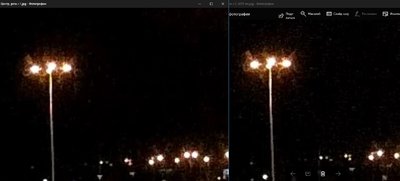

  7. @cergi123 мой глаз не увидел никакого отличия супэрхд от фулхд.
    По ссылке сравнение центров на трех разрешениях.
    https://cloud.mail.ru/public/HBqH/rCooD4SBB
    Экспо -0,3
    Резк 0,
    WDR off
    Также сюда добавил 1920х1080 с резкостью +1 и WDR on.
    Резкость +1 знатно осрамляет ночную картинку.
    WDR в статической картинке не заметен.
  8. Так ночью и ставят резкость в 0, вы же смотрели настройки.
  9. @gse это была просто констатация факта.
    Теперь-то и наглядно мне понятно, почему ночью резкость должна быть 0.
