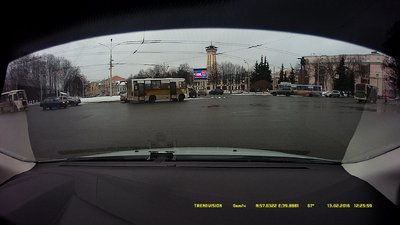

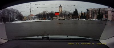

  10. @gse ! Почему именно это разрешение?Чем оно лучше?Мне очень интересно и важно узнать .
  11. @zalet4ik
    Добрый днь.
    Когда получил ВР , сделал тест во всех разрешениях с разными настройками, под свое визуальное восприятие и особенность тонировочной полосы(14см) на лобовом определил оптимальное разрешение 2560*1080.
    К сажелению не сохранил скрин с разрешением 2304х1296(может ранее и выкладывал)
    1920*1080 и 2560*1080

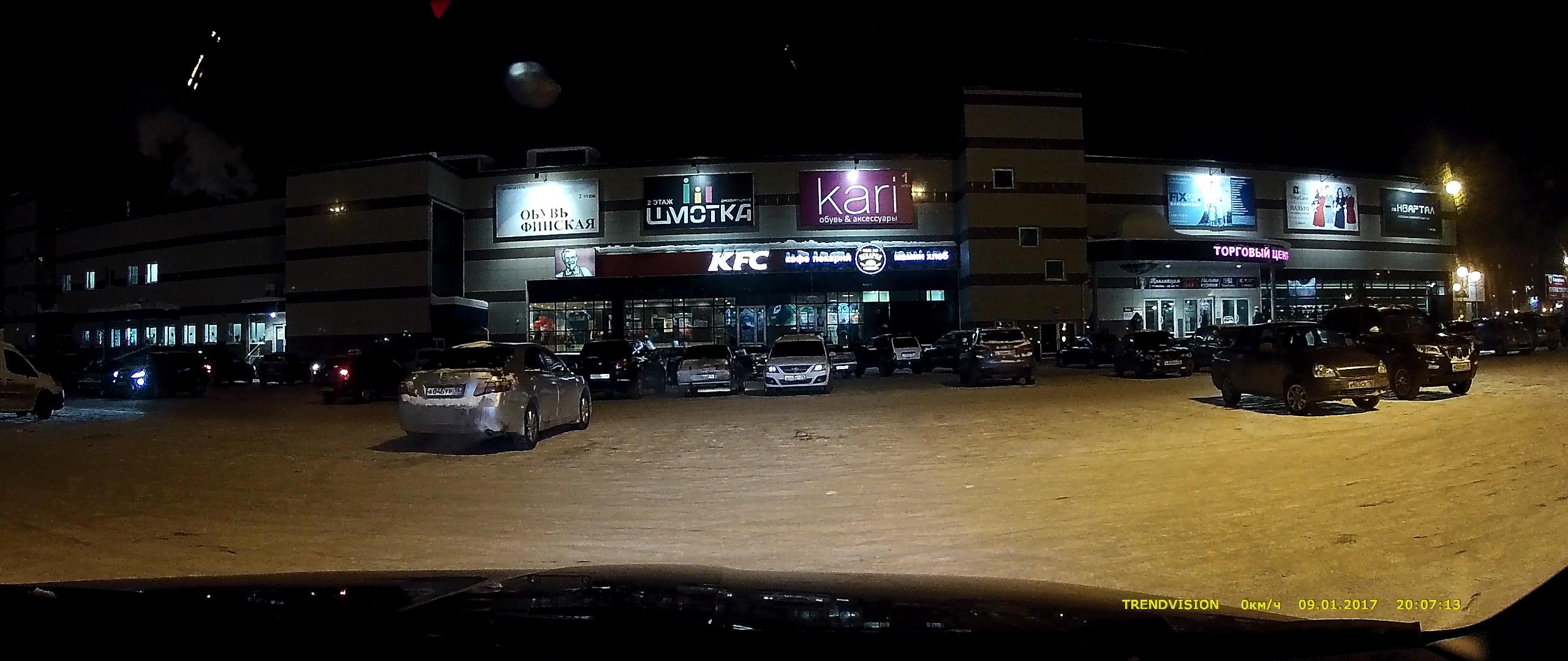

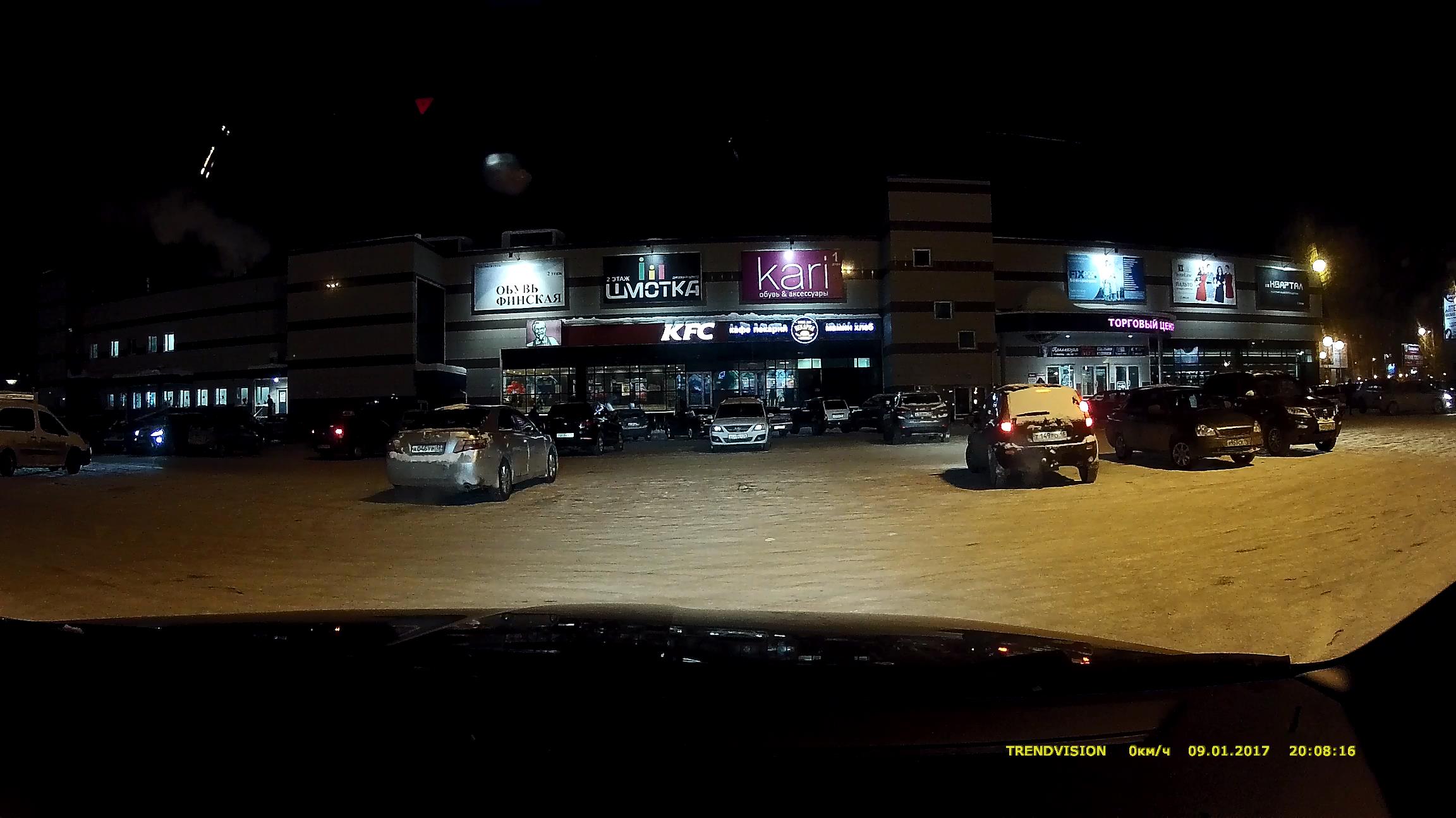

  17. 1920х1080 имеет чуть больший угол обзора, но картинка становится как бы дальше.
    2560х1080 имеет чуть меньший угол обзора, но картинка становится как бы ближе.
    Скрины gse как раз это и показывают.
    Считается, что в условиях города более важна обзорность. Тогда нужно ставить 1920х1080.
    На трассе обратная ситуация. Обычно нужно видеть что там вдалеке. Тут нужно разрешение 2560х1080.
    Хотя! Лично я езжу и в городе на 2560х1080, т.к. угол не на столько уж и меньше, а картинка реально получается ближе.
    У меня есть скрины 2560х1080 и 2304х1296. Но что-то глючит, не могу залить.
    --- Сообщения Объединены, 1 апр 2017 ---
  18. Получается 2304х1296 компромисс между городом трассой.

    Мне что-то сегодня 2560х1080 не очень понравилось.Режет картинку этими полосами вверху и внизу.Зато "укоротив" небо получается больше стабильности картинки.Для тестов радардетекторов такое разрешение так же не годится,экранов детекторов не видно.
    Останусь ка я на привычном 1920х1080.
