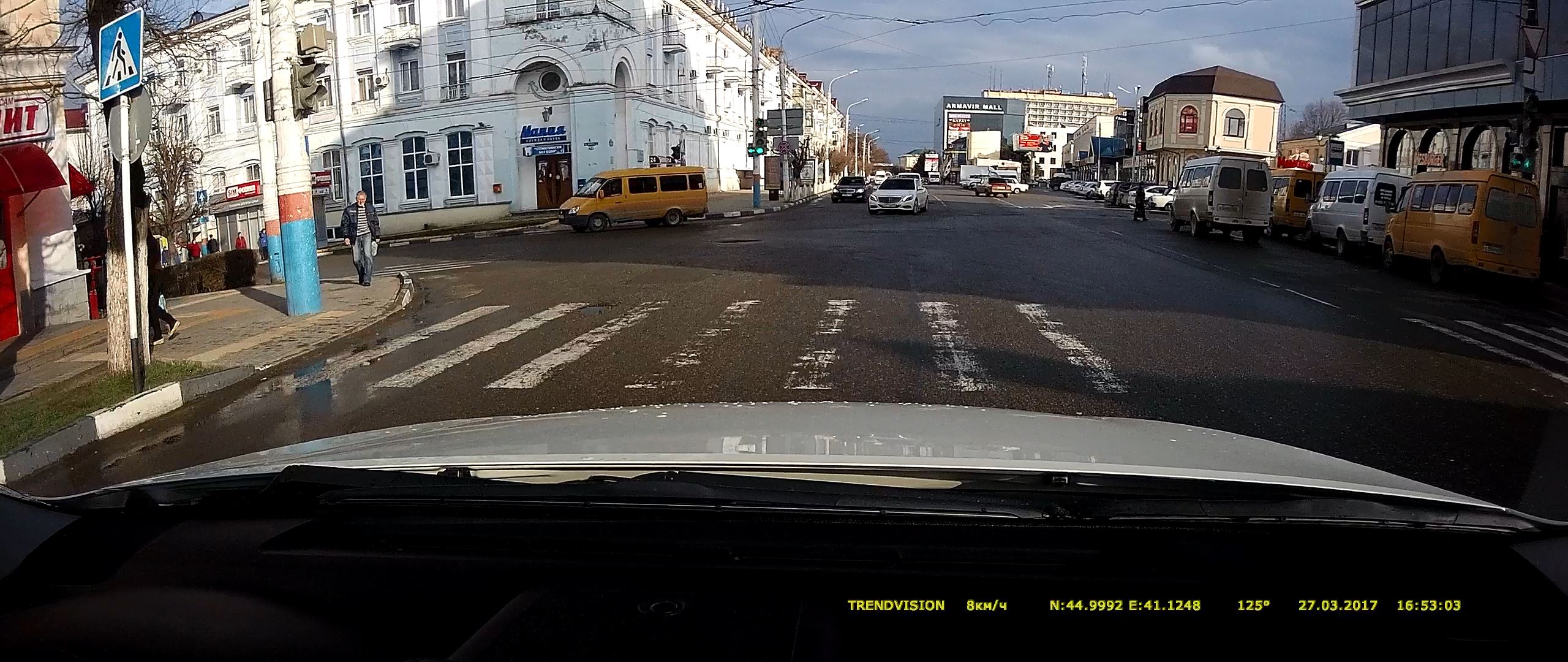

  2. Перекрашивайте капот :)
    Если кроме шуток, то может действительно поиграться положением видеорега?
    А то придется действительно экспо постоянно туда сюда гонять

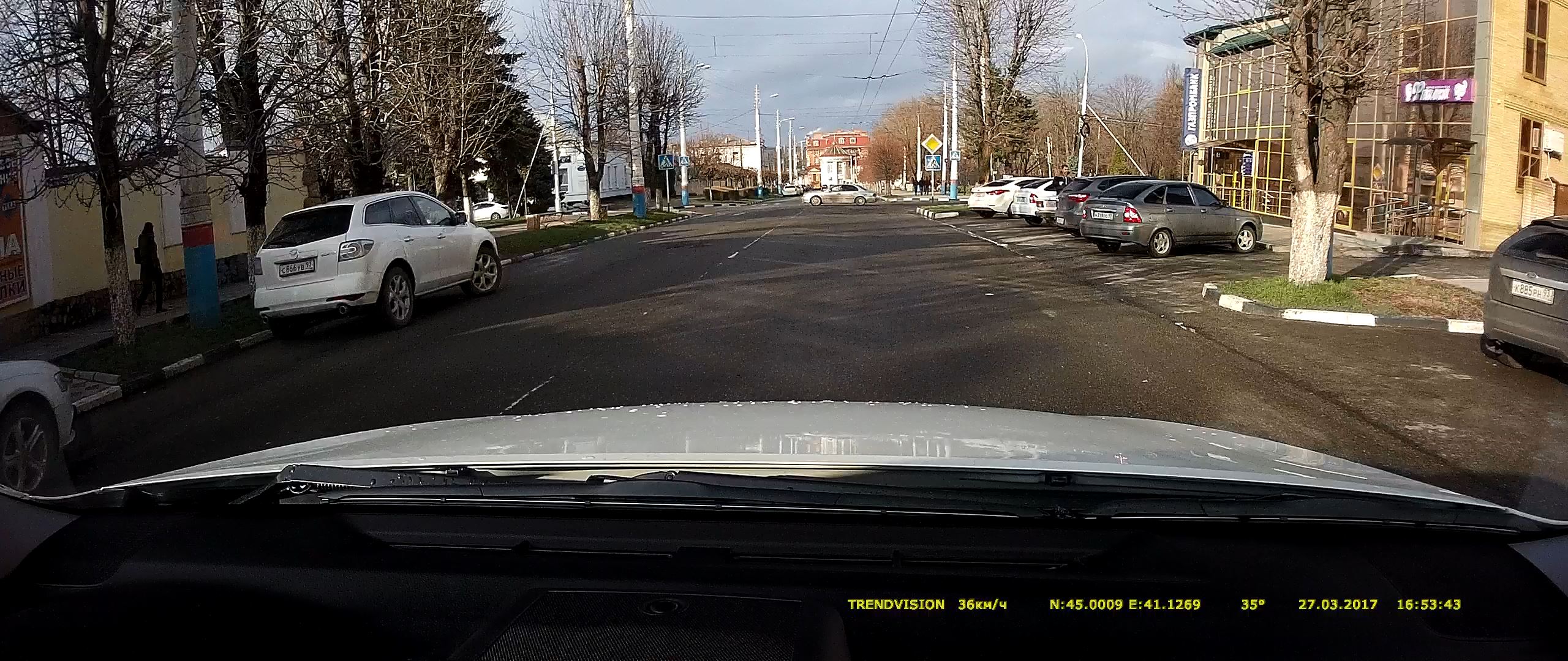

  3. А мне понравилось! Жаль, что солнце на ролике "день" только сзади-сбоку, хотелось бы посмотреть с этими настройками как будет в лоб...
    А самое главное, спасибо @mic1968 - все встало на свои места. Понятно, почему почти одинаковая картинка при настолько разных настройках экспо...
    И, основное, зря мы вчера на ВР грешили!!! Работает приборчик на ура!
    Эксперимент можно считать удачно завершенным. С пользой для понимания...
  4. Там вчера "Директор паники" шороху навёл :D я уж и впрямь засомневался за свой ВР, а он живее всех живых!!!))) Где ты там увидел солнце? Нам впору уже убрать одно слово со словосочетания Северный Кавказ и оставить просто Север!!!))) Вон зима жару в этом году такого задала, что просто жуть! Эксперимент действительно получился, всё выяснили, ларчик просто открывался. :)

  5. "Директор паники" ни какой паники не наводил, просто задал вполне конкретный вопрос.
    И если бы вчера его кто-нибудь прояснил, как сегодня @mic1968, то "шорох" закончился бы, толком и не начавшись...
    А солнце, вот оно. Сзади-сбоку, как и написал:
    День 16ч53мин.MP4_snapshot_00.01_[2017.03.27_21.55.27].jpg День 16ч53мин.MP4_snapshot_00.42_[2017.03.27_21.56.32].jpg

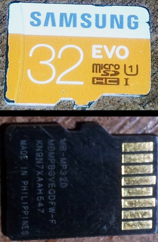

  18. У меня сегодня рег. начал ни с того ни с сего ругаться на карту, типа почему то вдруг стала недостаточно скоростная, до этого почти год нареканий вообще никаких не было, карта была подарочная, шла вместе с регистратором, "Samsung 32 EVO" [​IMG]
