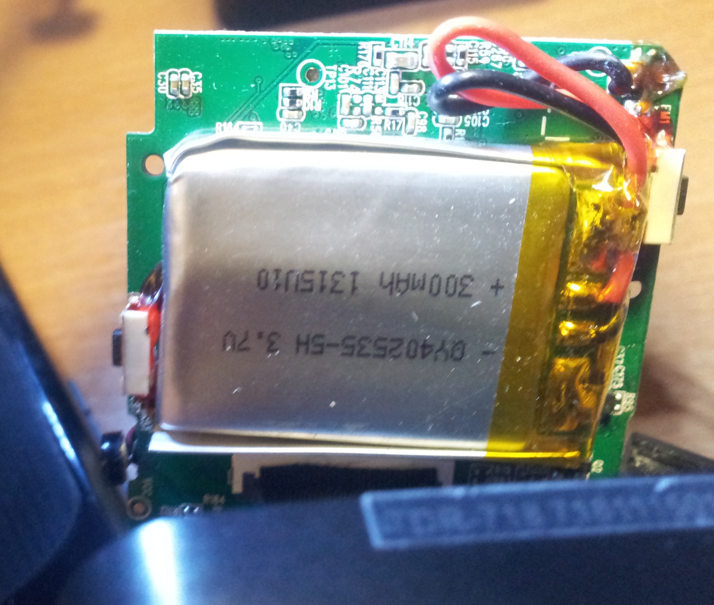

    Кстати, кто подскажет, марку аккумулятора у нашего прибора. Мой, похоже помер почти, а вскрывать, чтоб просто посмотреть-неохота :)

  12. Подсказываю: 402535
