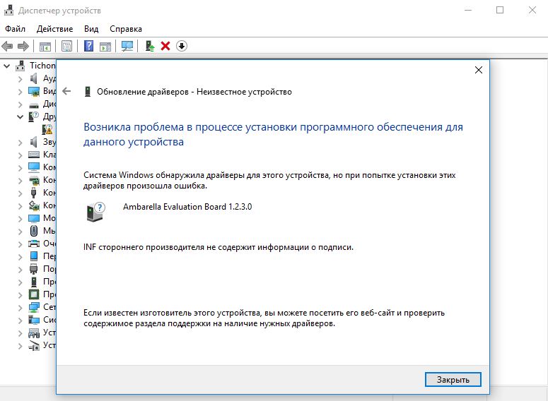

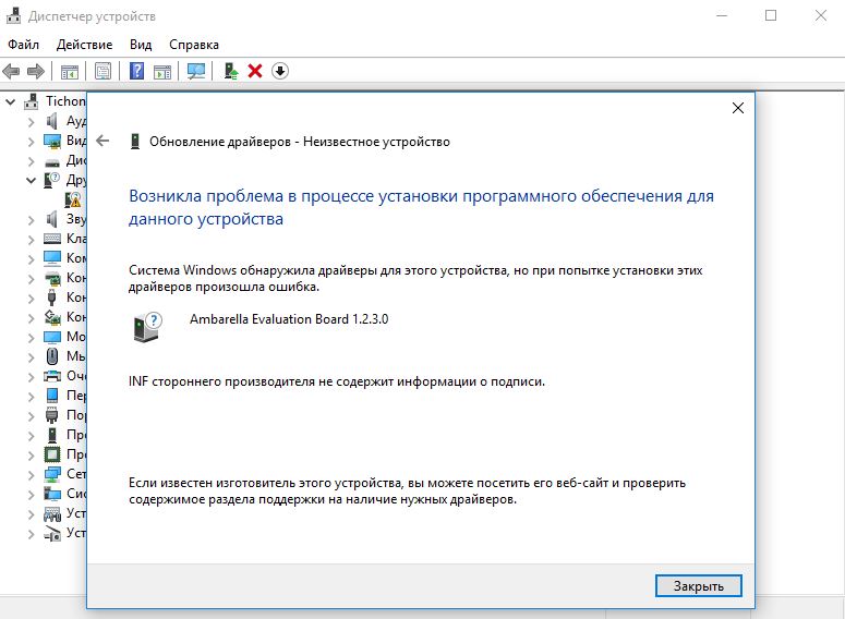

  3. При старте сразу 10 спутников, проблем нет.

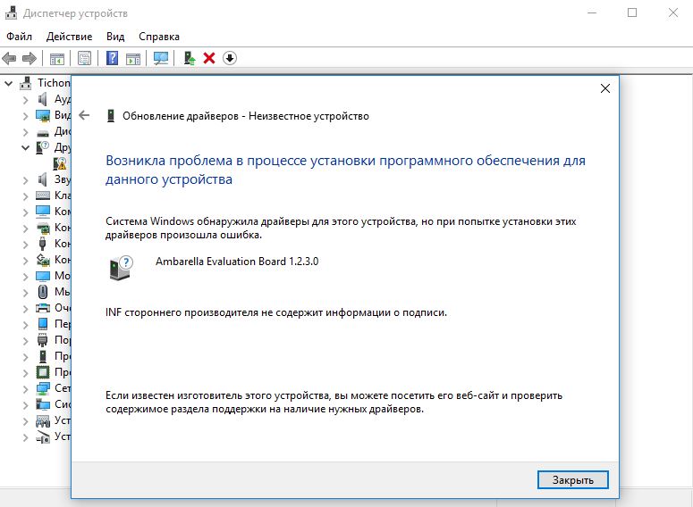

  4. В чем может быть проблема? Драйвер не ставится(((
  5. Добрый.
    Если у ВАС Винда 10 то нужно отключать проверку цифровой подписи.И драйвера устанавливать вручную.
    Здесь все есть https://docs.google.com/spreadsheets/d/1uz927OMbTlw-29MKmITvnG69LPJrg4vHt_DsY4mddCE/pubhtml#
  6. Спасибо! Уже отключил и перешил через Директ ЮСБ на 20170111.
    Пойду в машину проверять...

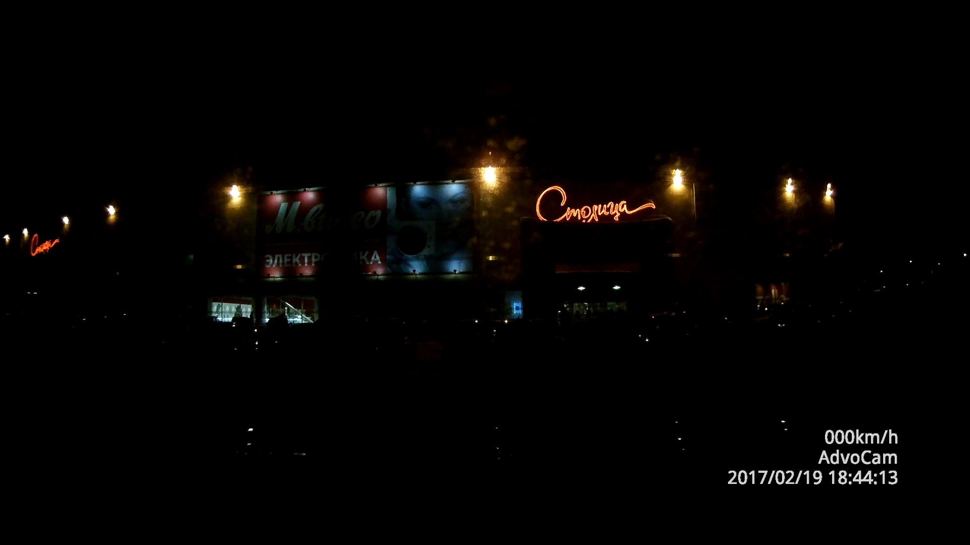

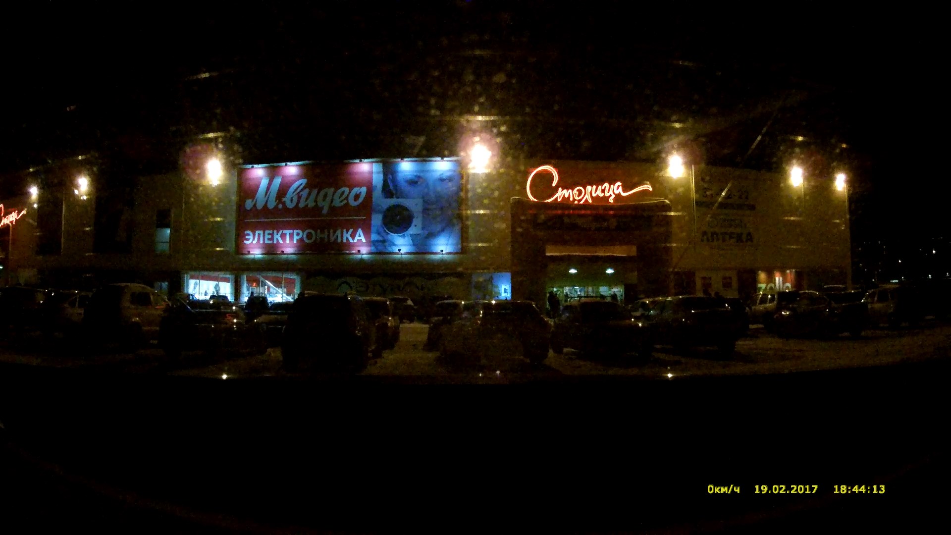

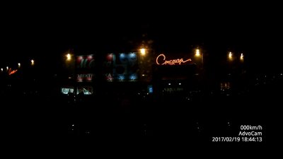

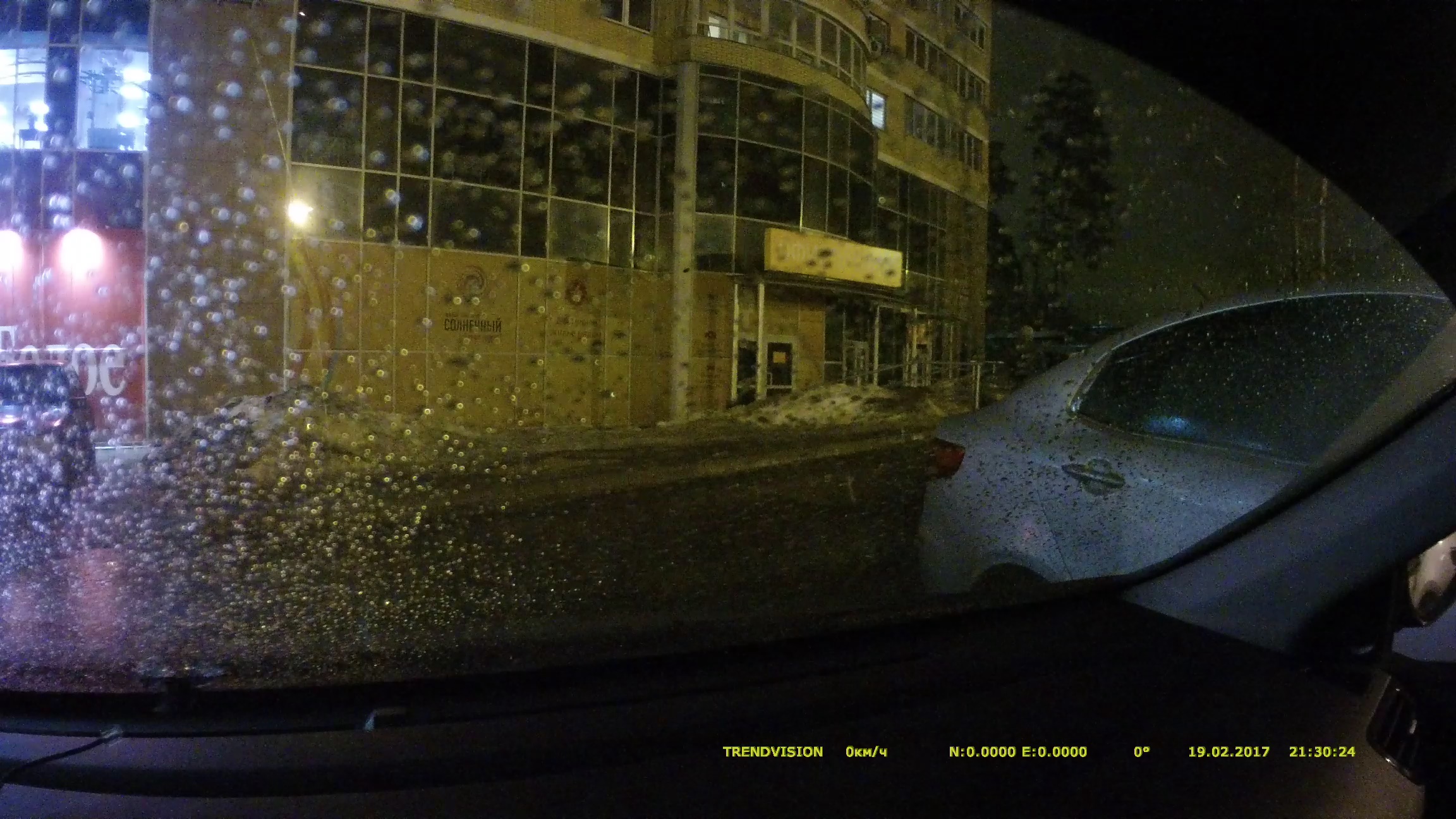

  20. Слушайте, мужики, тут такое дело :)
    Хочу повесить на заднее стекло рег, но там тонировка 5%. Нужен компактный рег, чтобы снимал хотя бы примерно также, как 718.
    У кого какие мысли, какой из этих регов может хоть как-то равняться на 718 через тонировку?
    https://trend-vision.ru/catalog/avtomobilnye-videoregistratory/trendvision-tube/
    https://trend-vision.ru/catalog/avtomobilnye-videoregistratory/trendvision-split/
    https://trend-vision.ru/catalog/avtomobilnye-videoregistratory/trendvision-tdr-708p/
    ЕвгенийКурск, а у тебя же и 718, и Tube есть? Сможешь показать съемку через тонировку у обоих?
