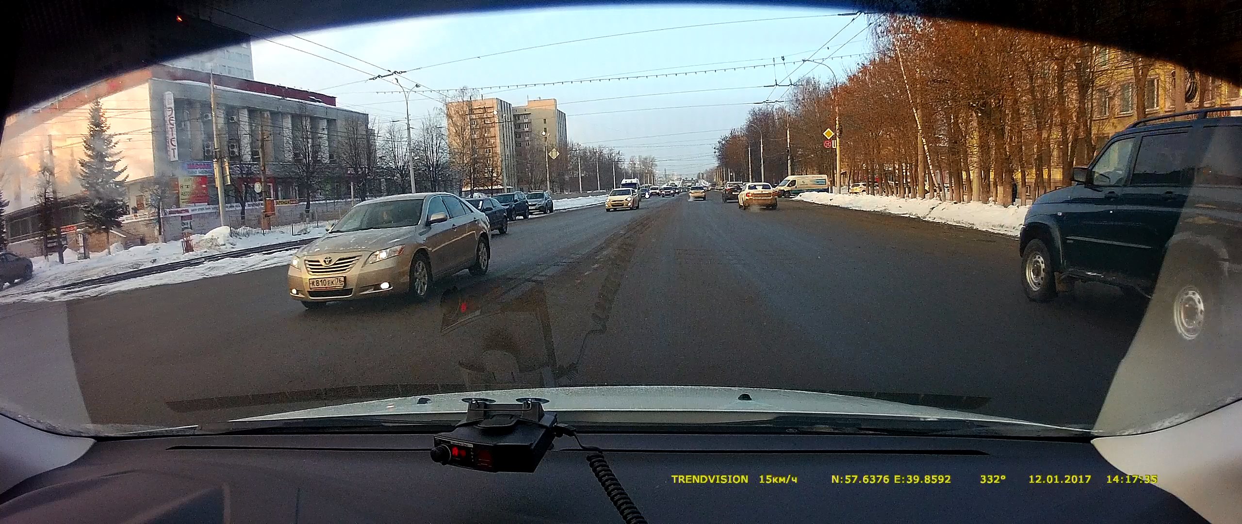

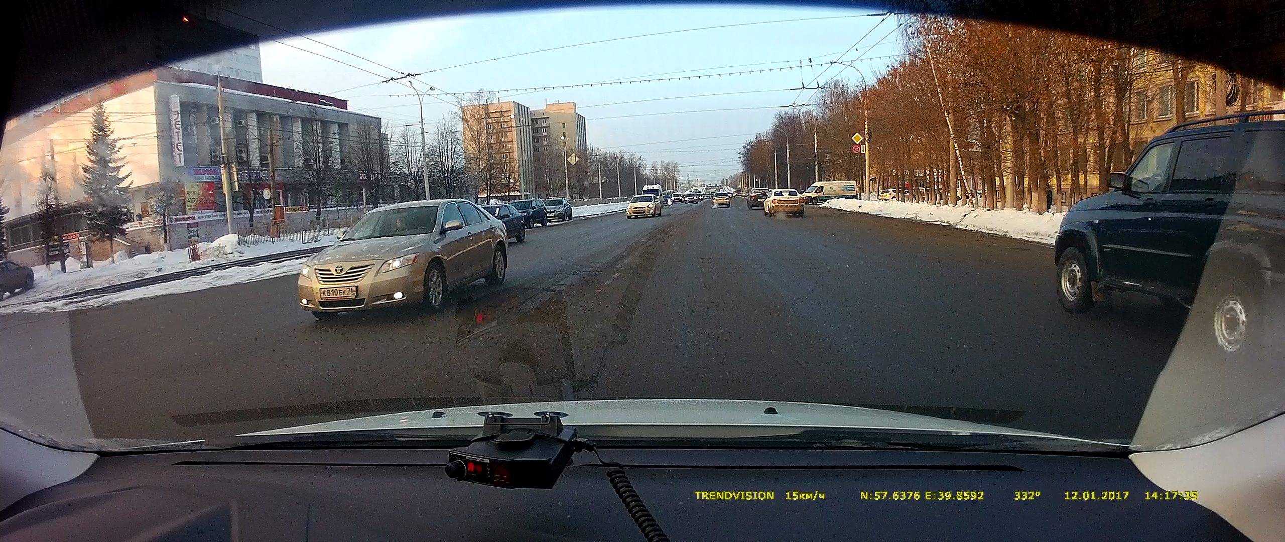

    Сегодня прокатился с этой прошивкой.... Настройки совсем не "угадал", как то темновато получилось. Сначала поставил экспо -0.3 и солнце было включил WDR - не то. Отключил WDR, а экспо хотел в 0, а воткнул -0.7 и получилась ночь... Не знаю, сейчас ещё вечером попробую ночную съёмку, а день даже выкладывать нечего. :cool:

  13. Однозначно WDR OF и экспо либо -0.3 либо 0, не в коем случае не -0.7.

  15. Можно попробовать немного наклонить регистратор в низ и возможно кадр будет светлее. Обратите внимание, во втором ролике когда Вы поднимаетесь по мосту, видео темнеет ( в кадре увеличивается небо), а при съезде с моста, видео светлеет ( в кадре уменьшается небо).
