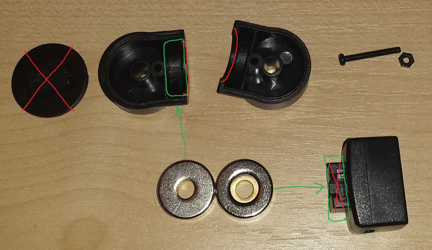

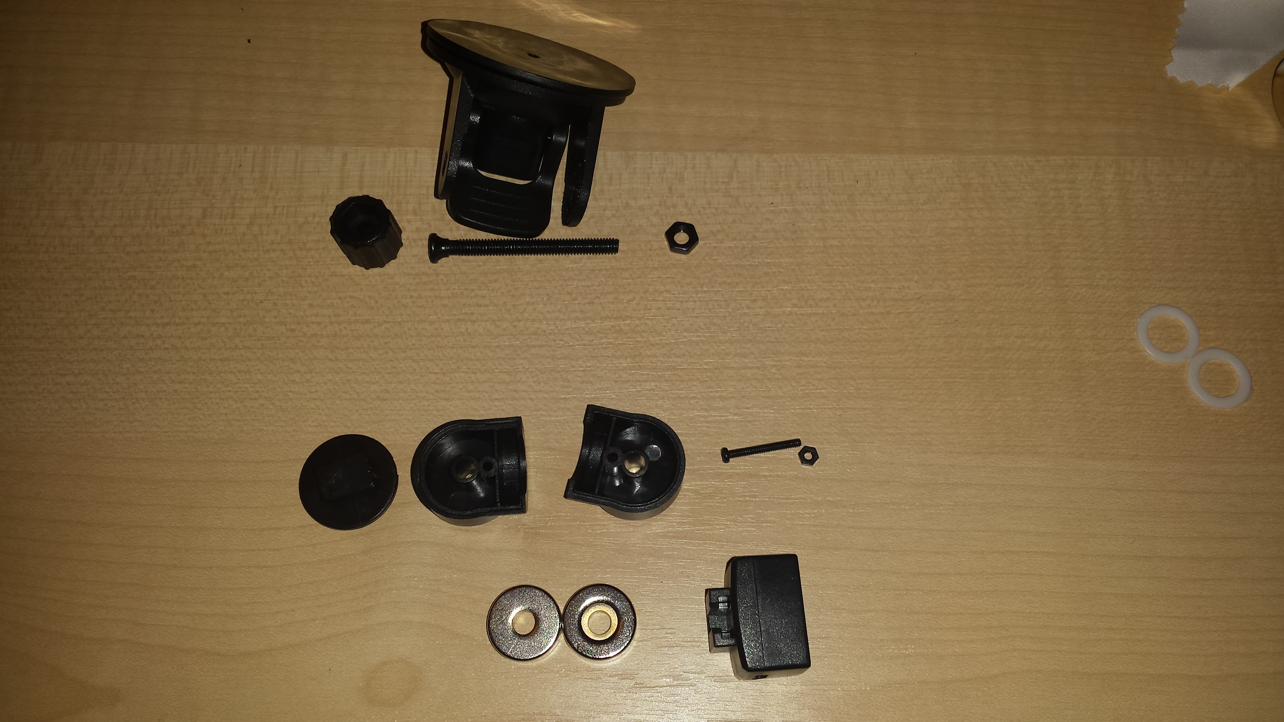

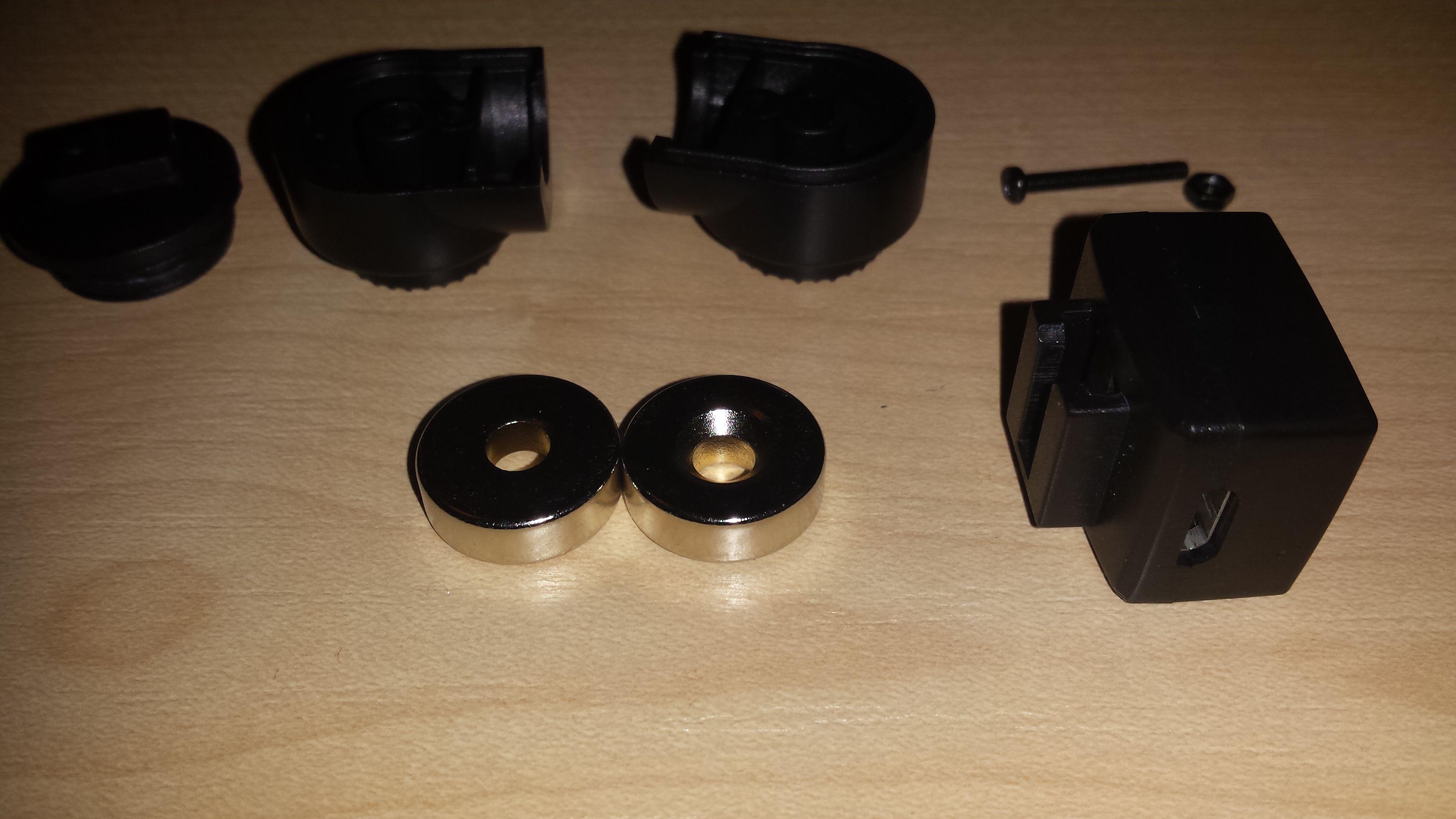

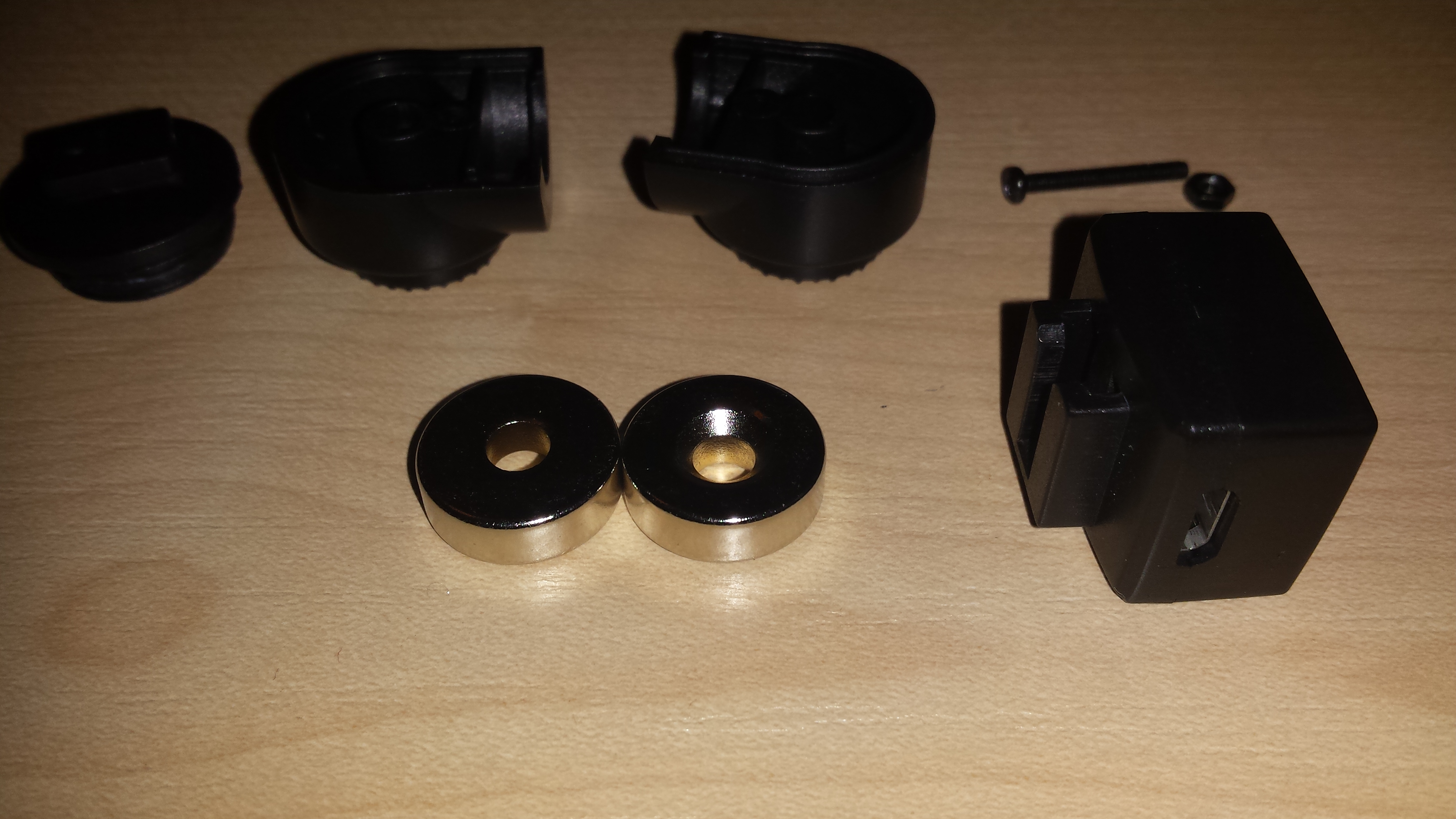

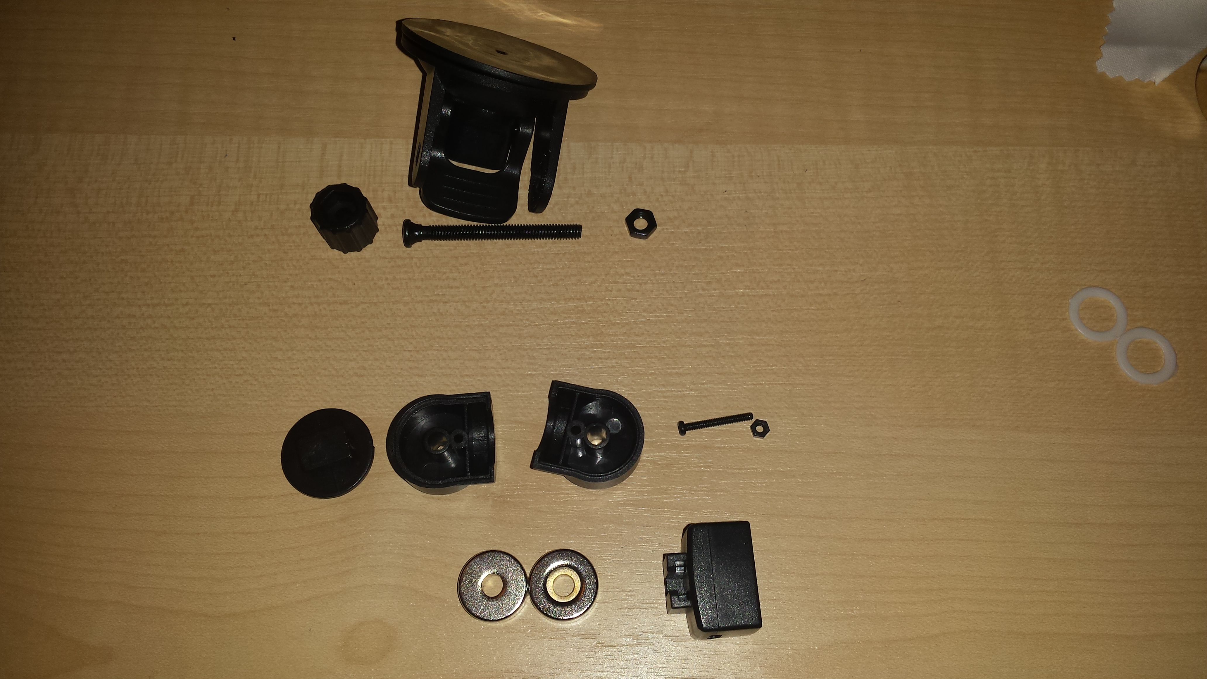

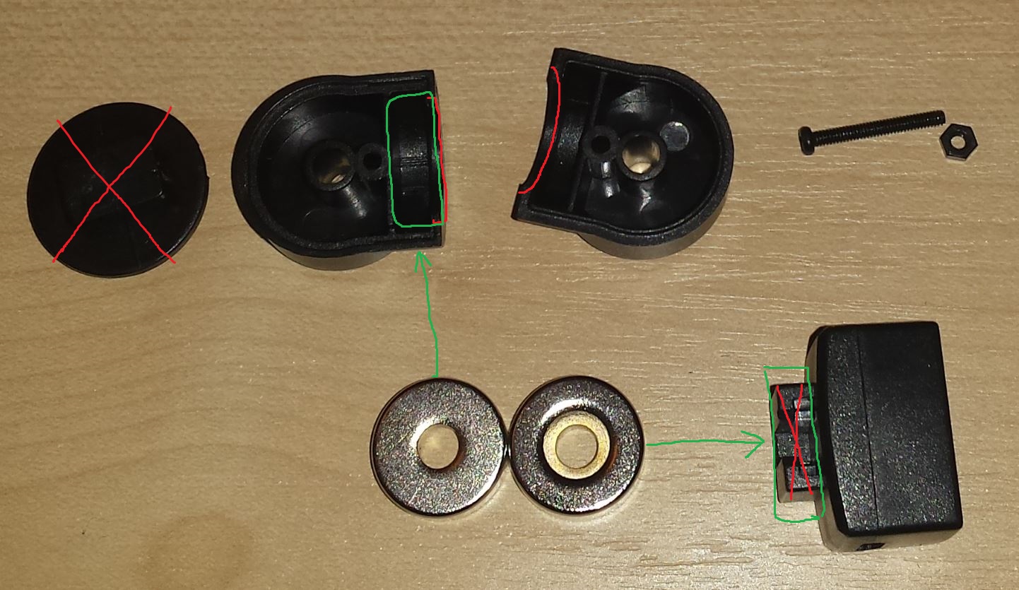

  15. Разобрал крепление на присоске.
    Ну и собственно: неодимовые магниты диаметром 15 мм.
    Силы скрепления магнитов между собой достаточно для крепкого удержания ВР и возможности его поворота.
    Идея была такова - заменить поворотный механизм крепежа на присоске на эту пару магнитов. Думаю, что тогда вибрации площадки с контактами быть не должно.
    Красным пометил места переделок (отлома и подточки), зеленым места установки магнитов.
    Пока посмотрел, но рука не поднялась корячить годный крепеж (присоску разворочу, а вдруг шарнир треснет).
    Поэтому я и спрашивал у официалов про продажу креплений - для переделки.

  16. Идея хорошая!!!
    В пластике магнит выживет, а вот снаружи думаю есть риск что может повредится,хотя если не дергать его то жить будет точно,еще и прицепить можно что нибудь :)
    Поищу у нас магниты
  17. Идея замечательная, но есть вопрос. Какой клей обеспечит надежную приклейку магнитов к данному пластику крепления? Кто-нибудь уже пробовал склеивать этот пластик?
  18. Если клеить твёрдый корпусной пластик к пластику, то лучше дихлорэтана не найти (токсичен).
    Если склеивать твёрдые материалы разного состава, то классический эпоксидный клей.
  19. В ролике видно как закрепил винтом ,можно скорей всего таким образом, и вместо скотча использовать что то другое тип клея , смотреть можно с 25 секунды
    • Полезно! Полезно! x 9
  20. Эта какая-то разновидность полипропилена... Если так то ничего его нормально не склеит - РР и РЕ практически не поддаются склеиванию. Есть специальный клей с активатором - но держит все-равно плохо.
    Можно подумать над фиксацией за выступы - той же эпоксидкой. Я в свое время очень полюбил для таких целей автомобильную стекловолоконную шпатлевку. Последний раз заделывал ей развалившуюся в силиконой части присоску от Каркама - зафигачил в силиконовую полость шпатлевки и вставил туда обломанный хвост, который ее вытягивает. Держится 1,5 года намертво. )))
