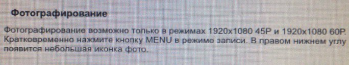

  8. Вроде с самого начала слежу за темой и мануал читал, но не найду как можно с помощью регистратора сделать фото? Вроде во всех регистраторах есть такая функция:oops:.

  12. Спасибо, а откуда информация? В описании нет такого пункта.

  18. С инструкции на оф.сайте.
