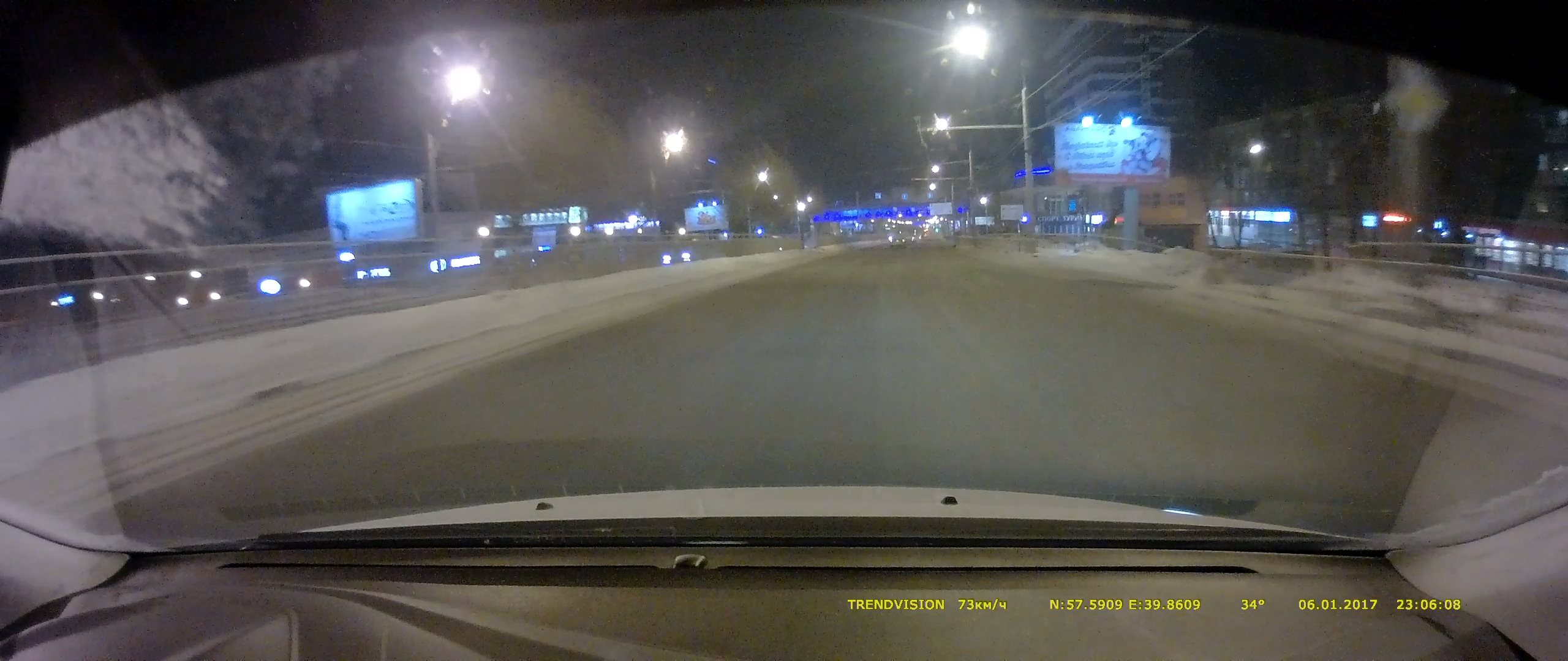

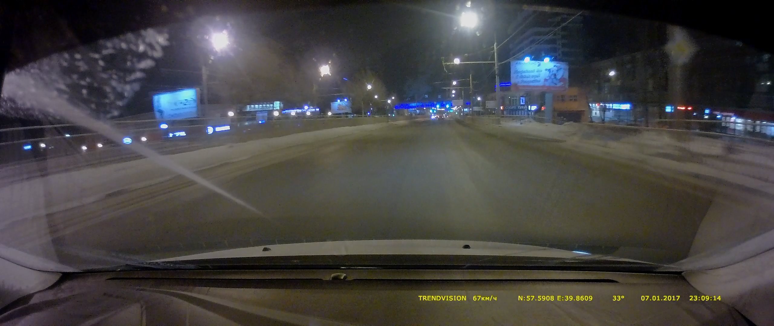

  5. Меняю постепенно
    левый скрин , контраст 0, экспо -0.7,/ правый контраст -1, экспо -0.7
  6. @gse
    При К минус один в некоторых местах "проявляются" детали. Но не так чтобы уж очень сильно, как хотелось бы. Могет, экспу чуток понизить?
  7. Да, постараюсь пошагово, но уже вижу, что -0.7 маловато, думаю так и придется как ты выше обозначил до -1.3 выставлять.
  8. Во! Именно ПОШАГОВО. Долго, но верно. :)
