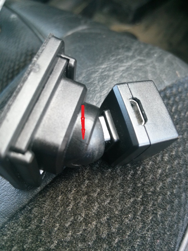

  5. Поставил как полезное сообщение,в плане возможности приобретать доп.крепление,т.к. сегодня заметил такую же хрень у себя.Регистратор поставил и забыл,сегодня решил из-за невозможности настраивать полярик на своём лобовом(наклон стекла наверное не тот:)),а также из-за отражения на видео ночью без полярика синего пятна,переставить ВР пониже.И первым делом вспомнил,что надо присмотреться к креплению и ... ах ... трещина имеет место быть и без всяких бумажек.
    Регистратор,кстати,уже пару дней болтался на шарнире,как сами знаете что.Если изменений в сервисе по поставке отдельных деталей не будет,придётся выставить универсальное положение и заливать суперклеем,иной борьбы с болтанкой рега пока на ум не пришло.

  10. @zalet4ik, я пока временно зафиксировал трещину стяжкой + прошелся слегка шкуркой по шарику и площадке в которую он упирается + засыпал во внутреннюю полость строительную пыль ))) Вроде как не болтается, но не идеал...

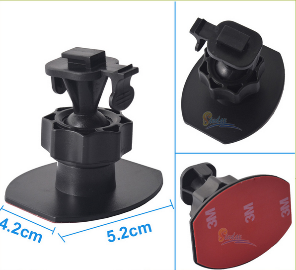

    Заказал у китайцев такой крепеж за 165р:
    С минимальными доработками на него должна подойти контактная площадка с присоски.
    Но если шар будет одинакового диаметра то можно попробовать произвести эксчейндж...

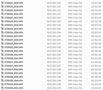

  11. Признаки того, что карта не справляется. У меня такое было, когда проверял прошивку от Хвостика с битрейтом в 70 Мбс. При таком битрейте у меня в течение минуты по несколько раз запись отключалась, а через 3-5 секунд вновь включалась.
    При битрейте даже в 50 Мбс на той же карте памяти такого замечено не было.
  12. Можно попробовать одеть металлический хомутик (автомобильный, который для шлангов) и аккуратно затянуть.
  13. Я думал над этим... т.к. пластиковый хомут слабовато держит. Но металлические хомуты слишком широкие - не влезут.
  14. Хомуты есть червячные и проволочные, попробуйте проволочный. http://www.kirelis.ru/soedinitelnye-elementy/homyty/opisanie/
  15. Они обычно сдвоенные, из двух проволочек. Тоже широковато будет. К тому же найти их посложнее.
    Я думал подобрать шайбу. Диаметр по моим замерам 18,2 мм. Если взять шайбу на 18 - в натяг должна войти. Смущает только внешний диаметр у шайбы на 18... но тут можно взять поменьше и рассверлить.
    зы: пора завязывать с обсуждением крепления ))
  16. Самое лучшее это или подобрать или заказать у токаря тоненькое металлическое колечко нужного размера, затем его нагреть и надеть как коронку на зуб. При желании потом можно и подкрасить в черный цвет.

  18. Возможно и так. Хотя до этого карта, вроде бы, работала нормально.
    Попробую еще денек поездить, посмотрю как будет... Эта уже третья карта, скоро уже к стоимости самого ВР подберусь.

  20. Уже отписывался о карте трансцент SD 32Гб UHS-1: в общем и форматировал, и на разных файловых системах, на пустой и заполненной, на прошивке с повышенным битрейтом, пропуски в режиме SFHD присутствуют. Один-два пропуска в 3-7сек за пару часов записи. На 1080р с hdr и без, пропусков за пару дней не было.
  21. Transcend 64GB x600 работает стабильно. Форматировал регистратором.
