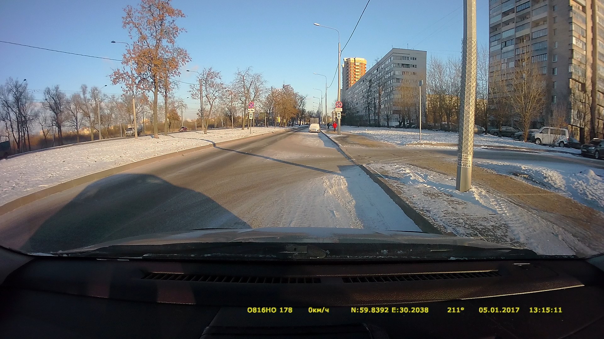

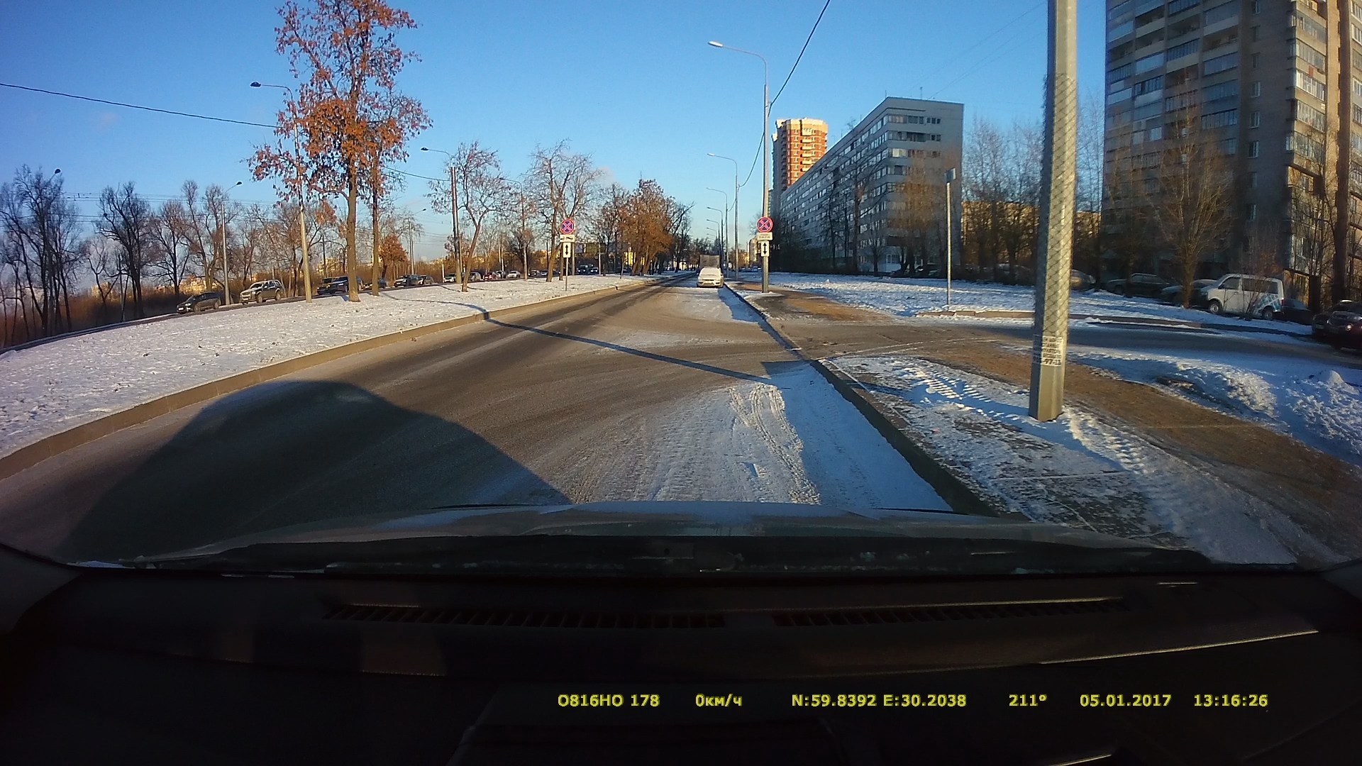

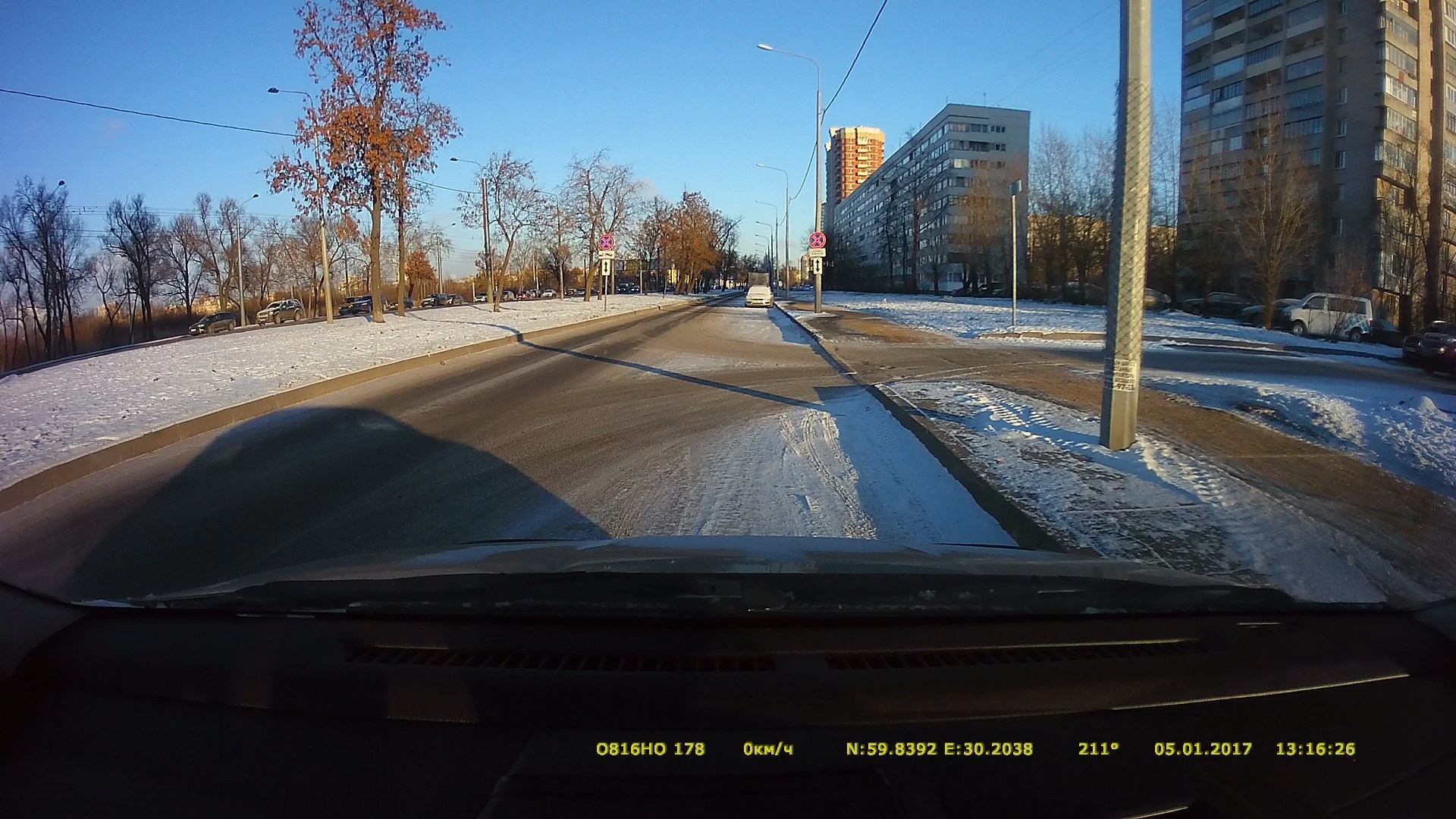

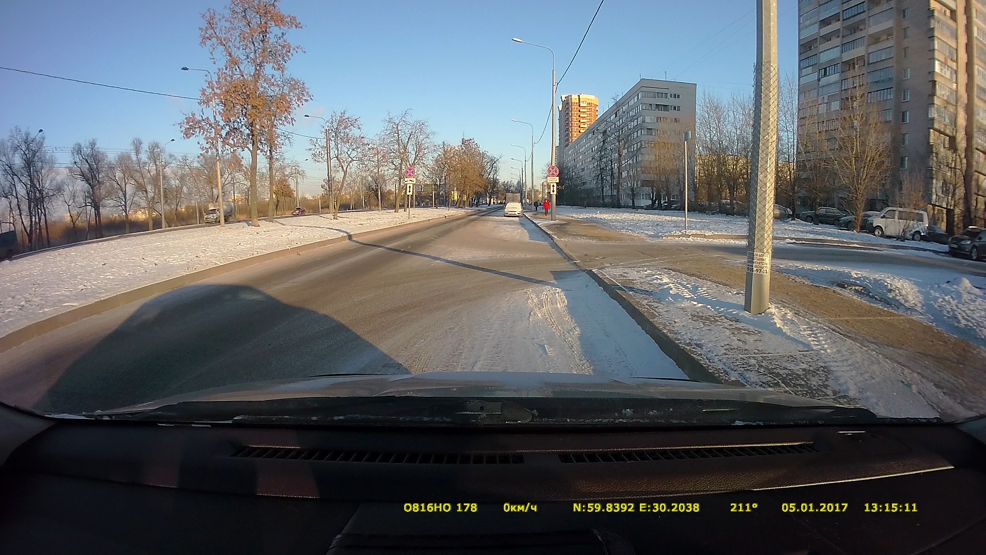

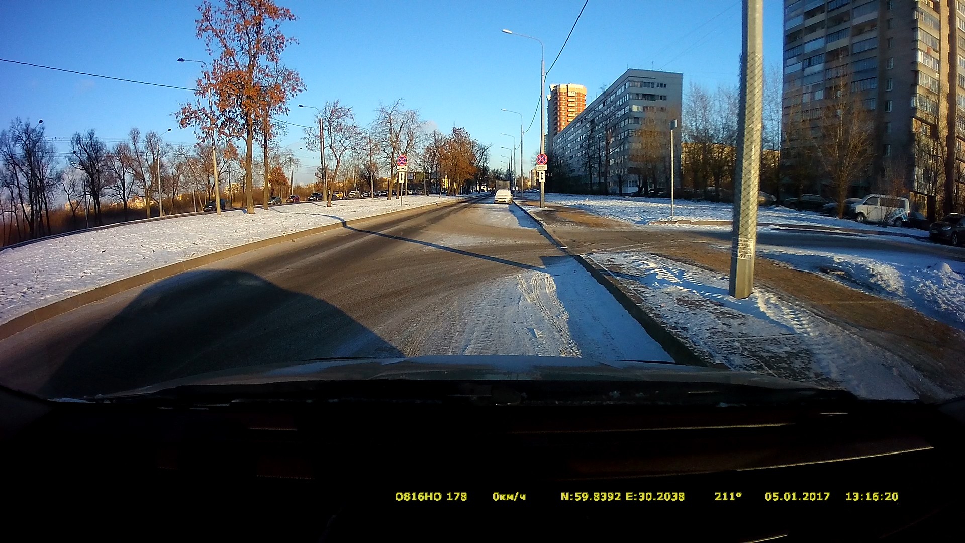

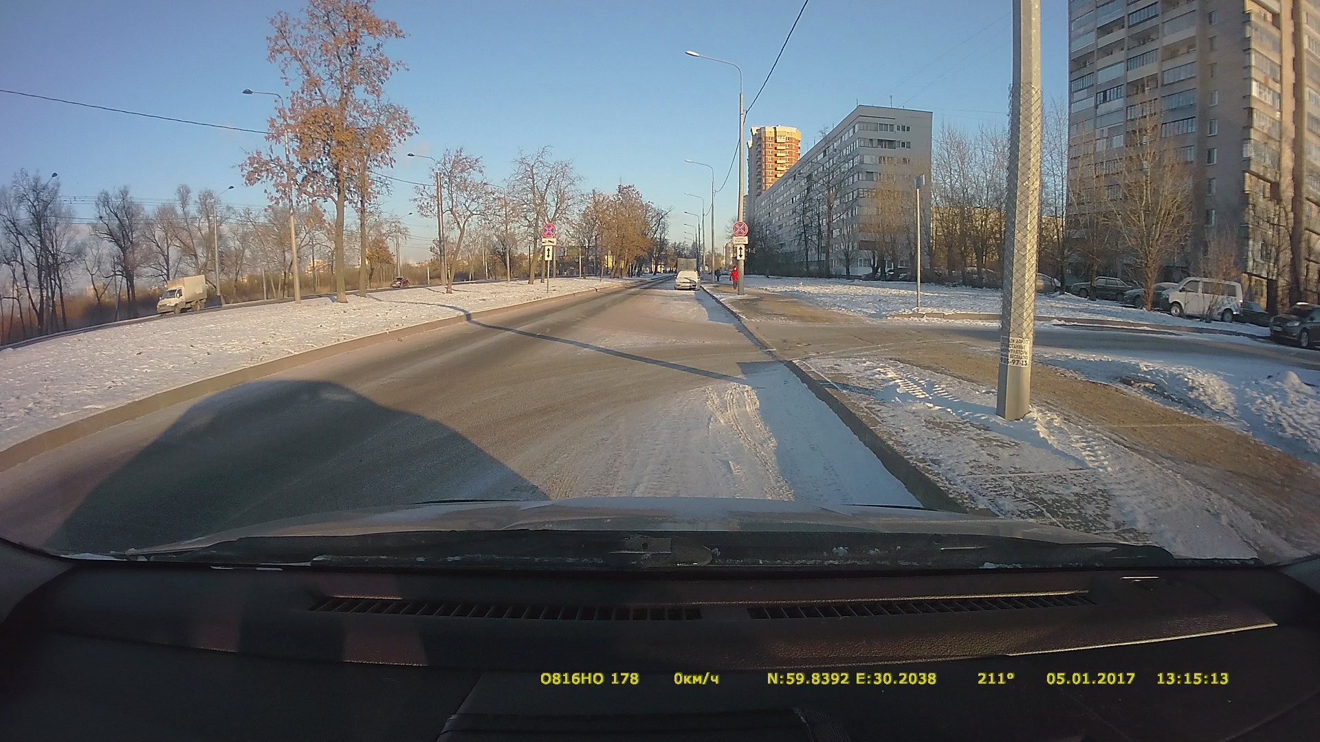

  11. Прошу извинить, только получилось добраться до компьютера. Собственно и смотреть сегодня нечего, погода совсем не для съемок - снег с ветром и низкая облачность. Как образец, выложу один ролик - https://cloud.mail.ru/public/GBc6/1TgmZUuYU - думаю, этого будет достаточно...
    Единственно, что увидел - той мутности, как было раньше, тут нет.
    #11894 Alex58, 5 янв 2017
  12. Уже увидел, поправил.
  13. Норм. это на каком ПО ?
  14. Trendvision TDR-718_VER20161116_GAMMA-6
    Хочется посмотреть при хорошей погоде. Вот тогда должно быть норм.:)
    На базе Оранжа решил пропустить, поставил сразу эту...
  15. Ага, у меня сейчас она и стоит.
    Похоже у тебя экспо 0 стоит.
  16. Подумал, у меня что-то с головой...
    Специально включил ВР - экспо -1
    1920х1080х30, точка, 60 гц, резк. дн. +1, конраст 0, экспо -1, WDR off.
