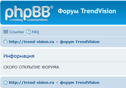

  5. Еще только скоро открытие!

  15. Добрый вечер.
    Да это новый форум и пока он в стадии открытия.Через некоторое время всем желающим можно будет зарегистрироваться.
