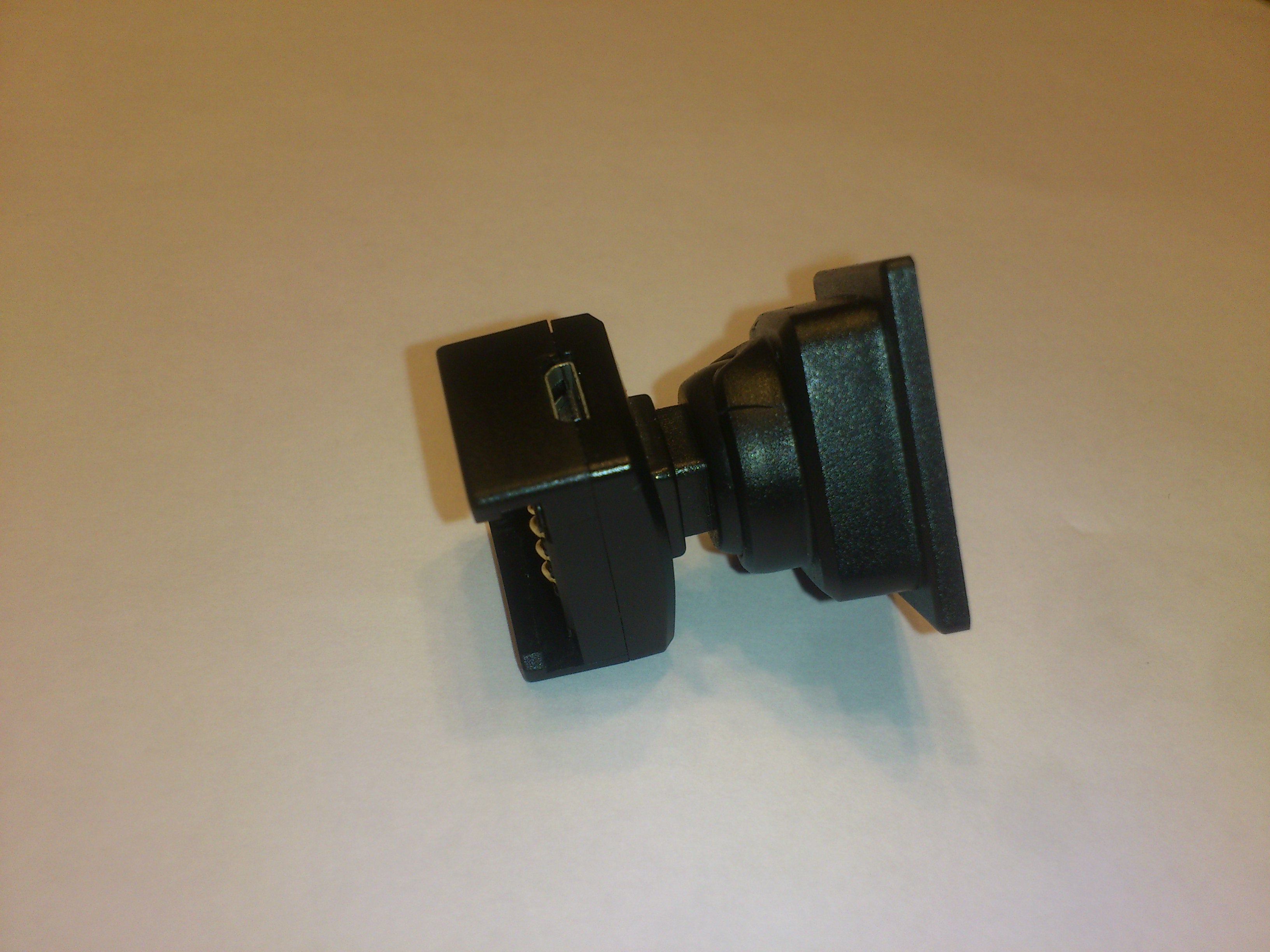

  3. С бумажками стоит быть поосторожнее...
    Я одну подложил - не заметил особой разницы. Подложил сразу три бумажки и... получил трещину. (
    Теперь думаю что с этим делать.
    @ag-70, у вас не планируется продавать крепления по отдельности? Если ничего не придумаю, прикупил бы одно на замену.
      720,4 КБ
      1.041
  4. Для этих дел, думаю целесообразнее использовать густую смазку для микролифта или типа того.
    Можно еще термопасту попробовать для процессоров.
  5. Так бумажка бумажке рознь, я всегда салфетки столовые использую. Они мягкие и эластичные для этих целей.
  6. Вы их куда пихаете то?)) В зазор между "шаром" и стенками что-ли? А то подкручивание винтиков действительно эффекта не дает
  7. Открутите болты, а не затягивайте. ;)
    Только пихайте максимум одну бумажку... ) Я думаю надо какую-нибудь максимально шершавую. Я отрезал от листов для заметок - это оказался не лучший вариант.
