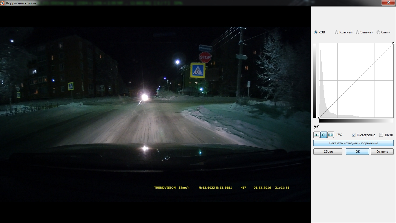

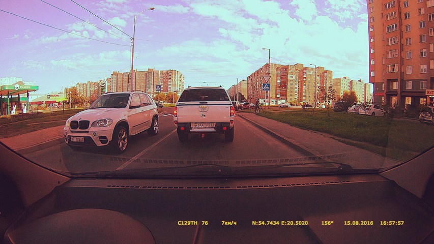

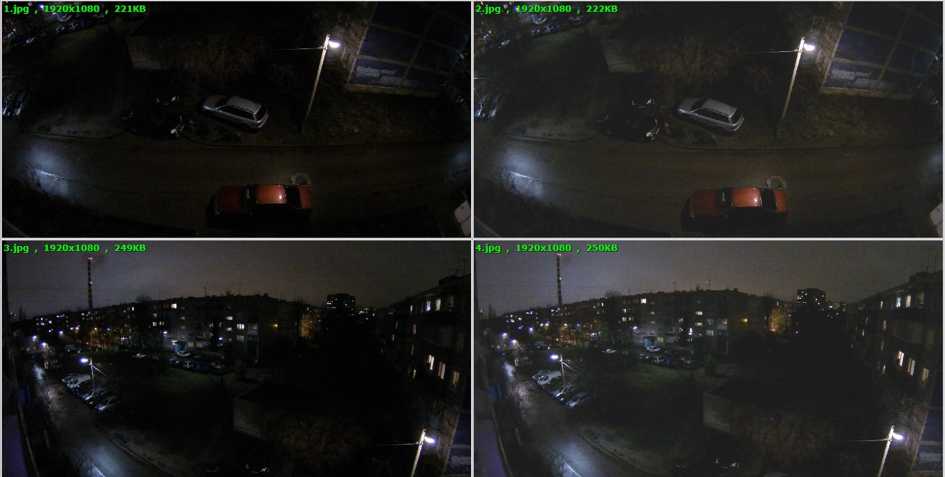

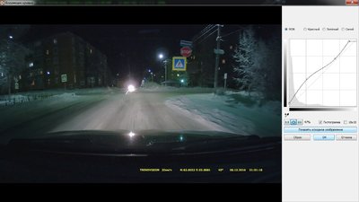

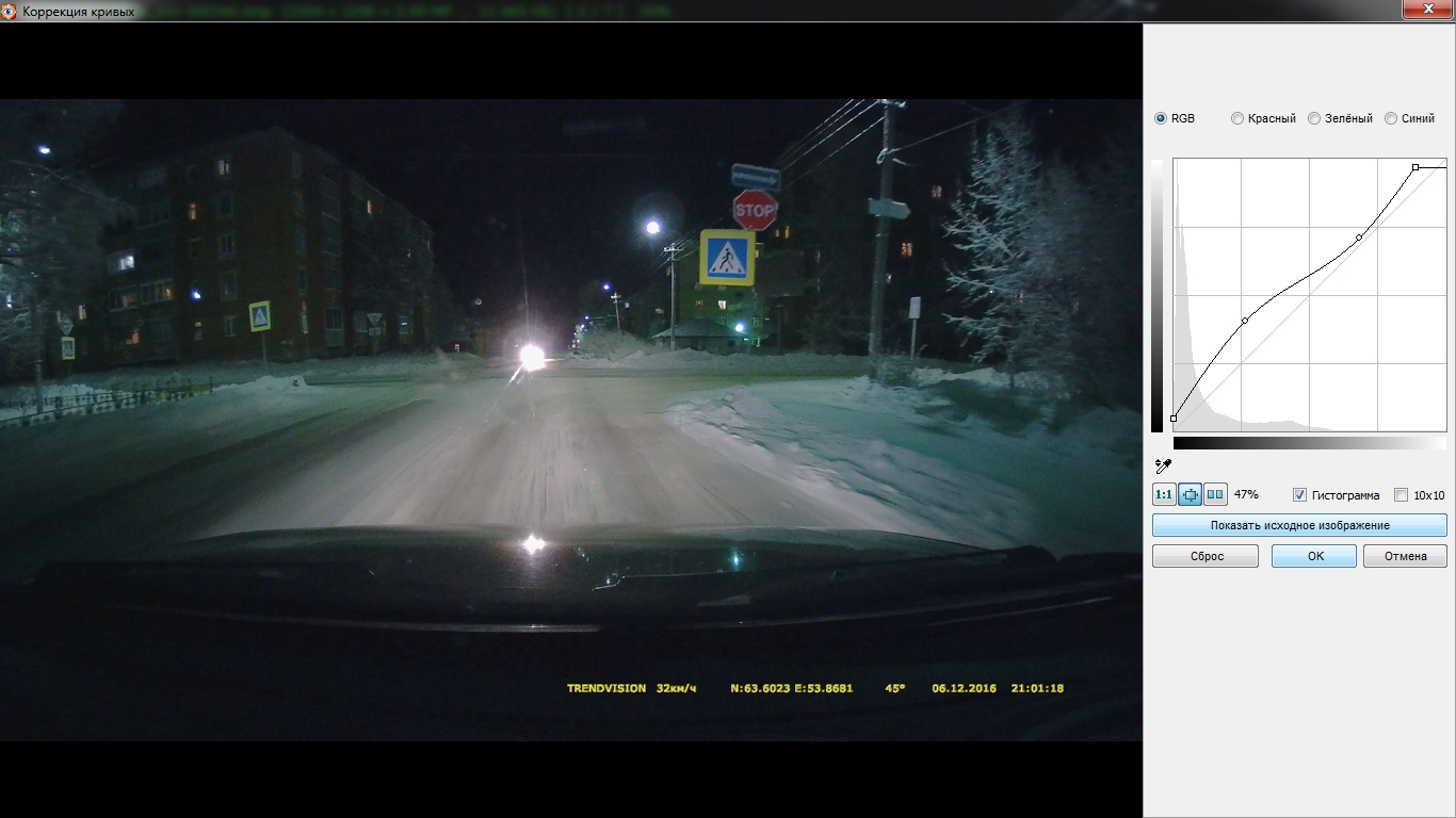

  13. Итак, отчитываюсь о коррекции кривых.
    Усё работает, осталость подобрать нужную кривизну...

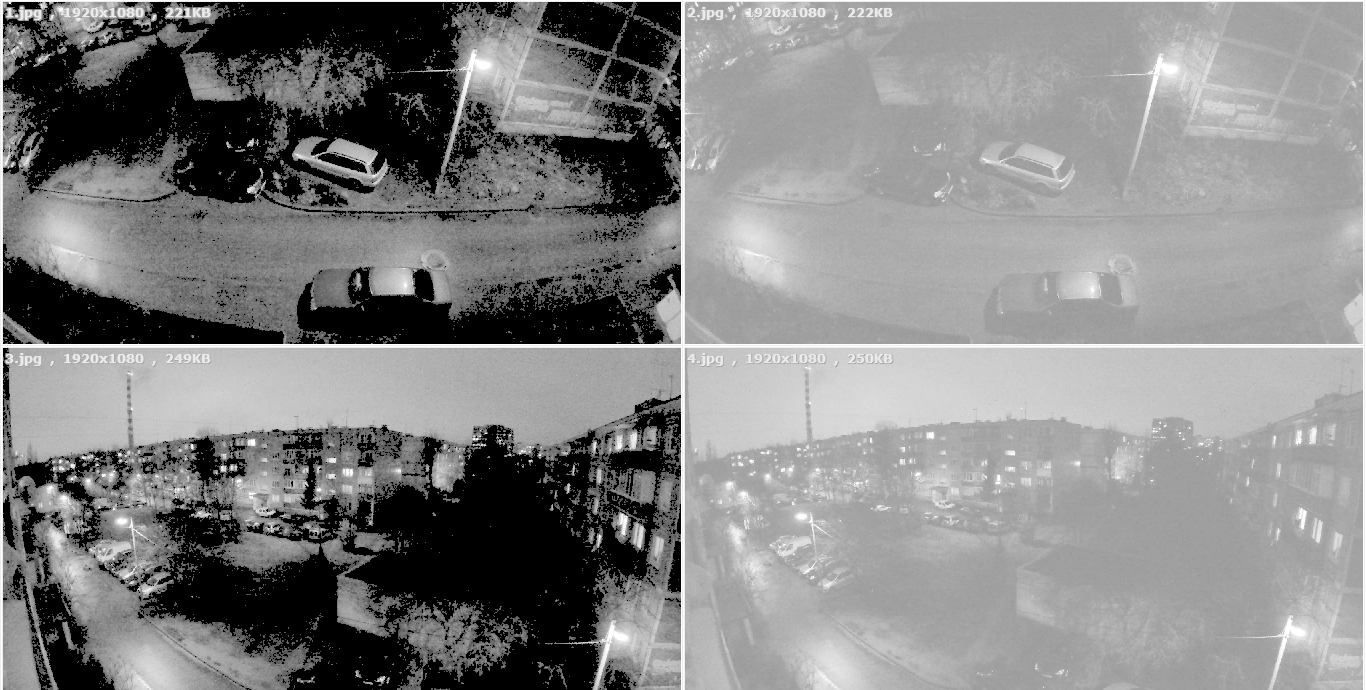

    Можно крутить как угодно, хоть "кросс-процессинг" изображать или эффект "ломо"...
    Нижеприведённые скриншоты есть имитация процесса (для наглядности)...
    Можете пока попробовать первый блин:
    https://yadi.sk/d/LD7E4AUu33YZY5
    На базе ORANGE-NIGHT. Мне пока так проще перепрошивать.
    Главное, суть уловили, а процесс отладим по-любому...

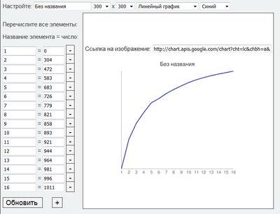

    В прошивке по ссылке выше прямолинейная кривая просто сдвинута
    вверх на 10%, чтобы визуально определить насколько меняется картинка.
    При точной подстройке кривой результат будет более интересным ...

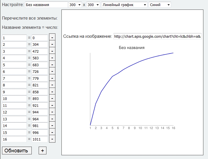

    К слову... Сравнивал кривые разных прошивок и кардинальное отличие
    было только в одной прошивке, а именно в Vico TF2+ и только в версии 6.3...
    Не это ли их знаменитый WDR?! Видимо, так и есть...
    У всех регистраторов кривая линейная и только у них такая вот загогулина, понимаешь...)

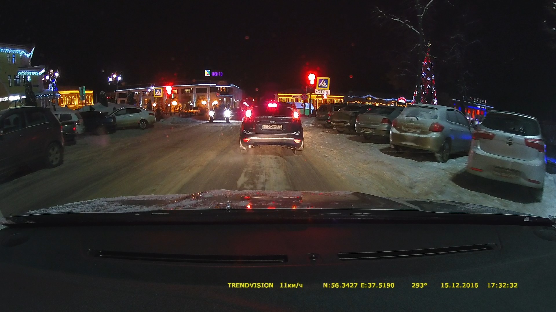

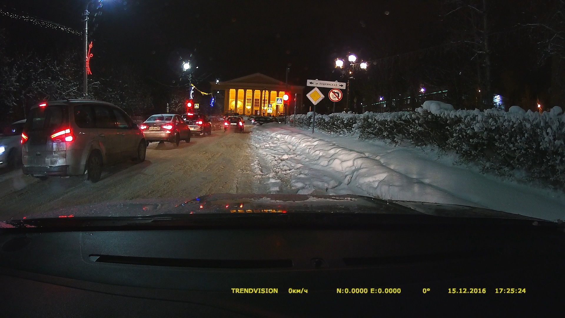

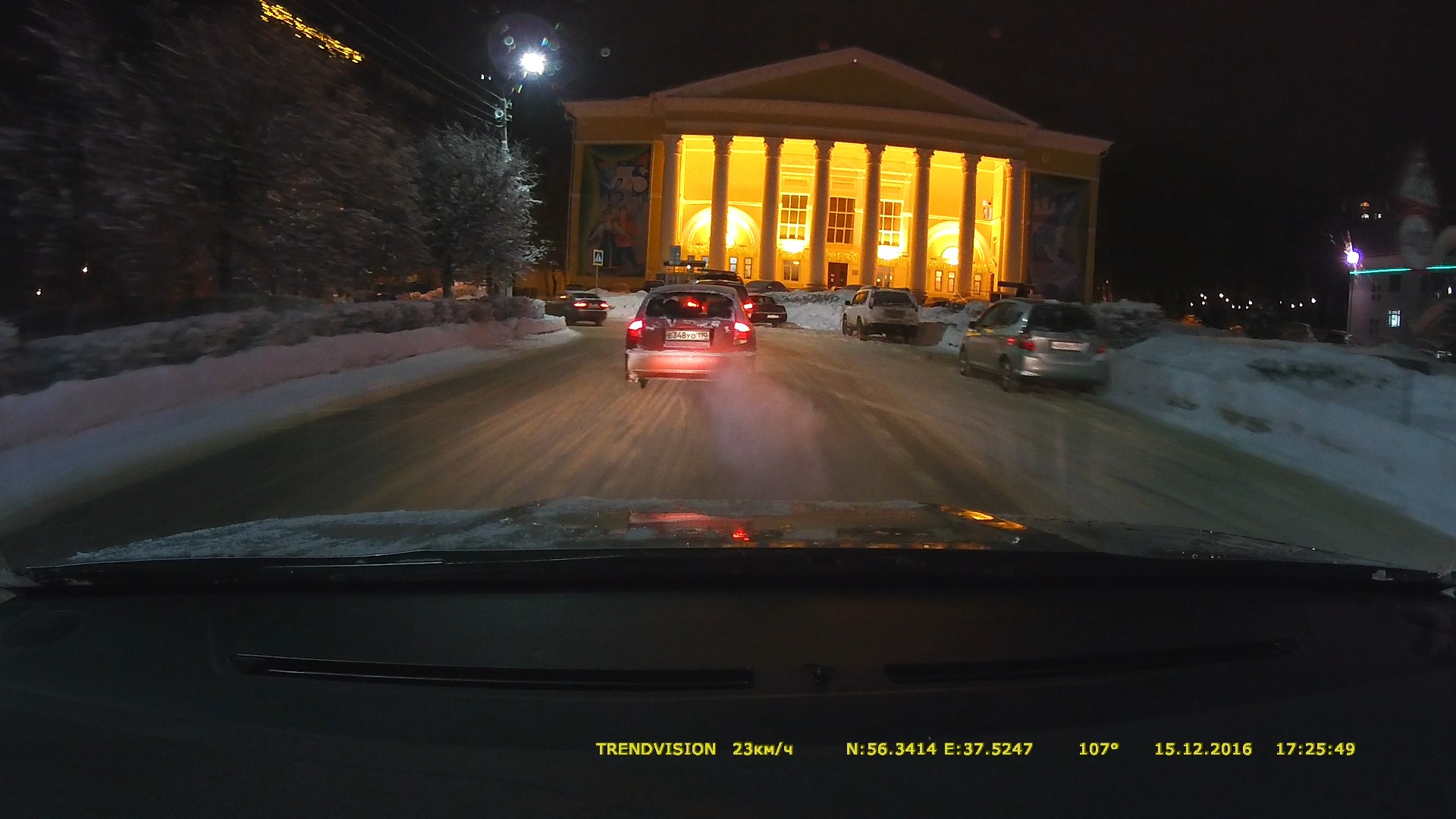

  14. Спасибо, поставил "потемнее". С утра попробую.
    Потом сменю на "посветлее".
    #11293 Alex58, 15 дек 2016

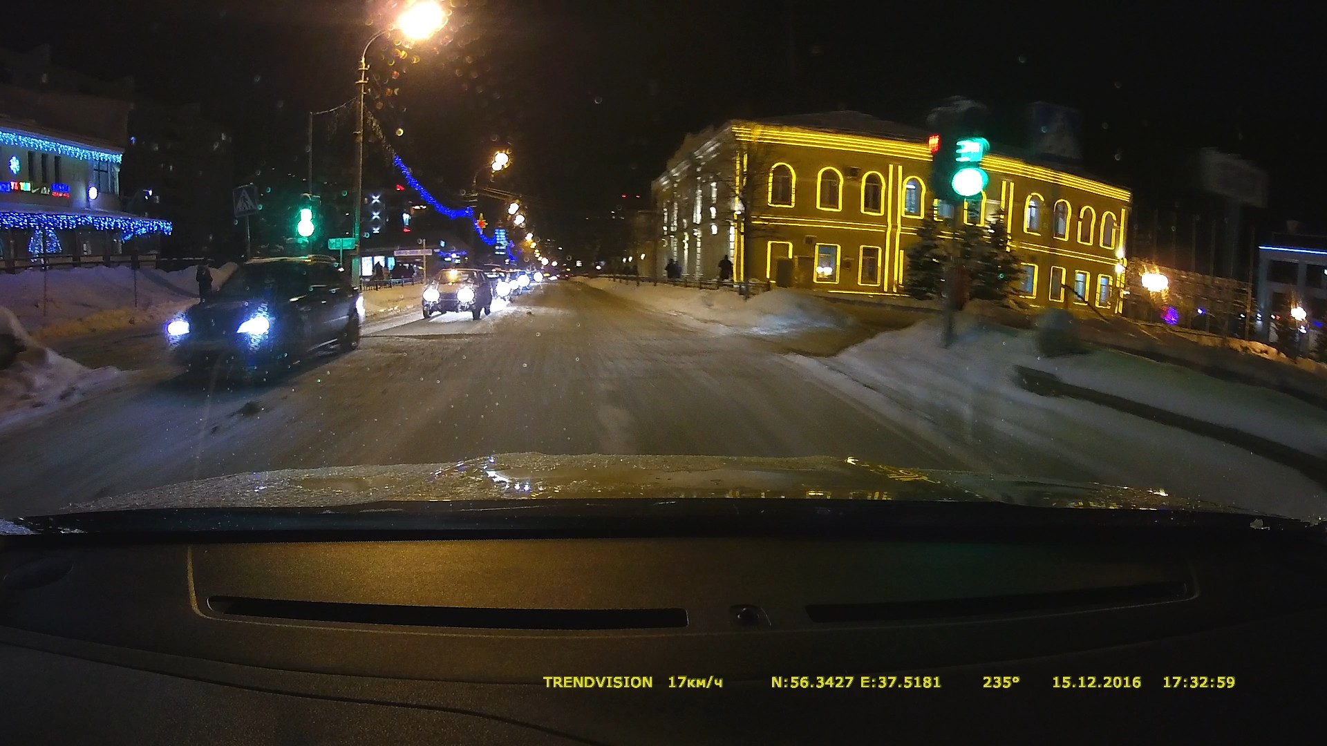

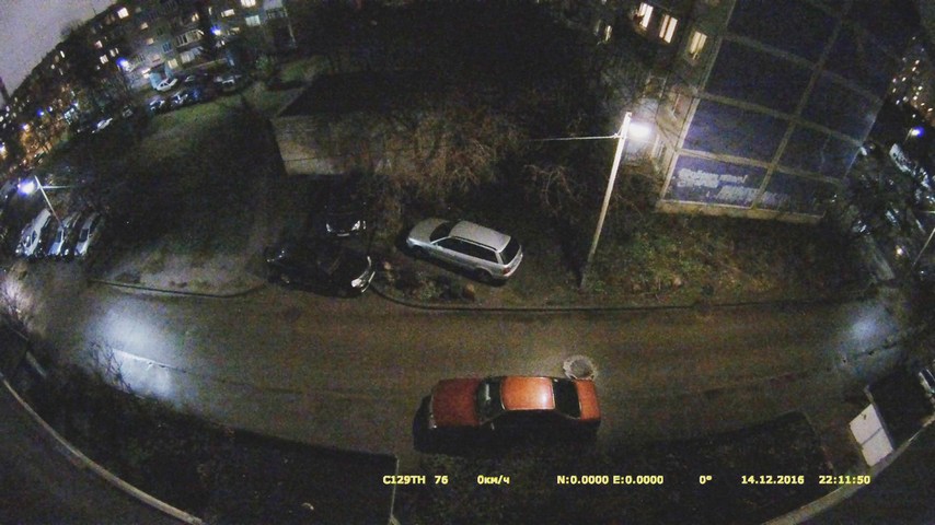

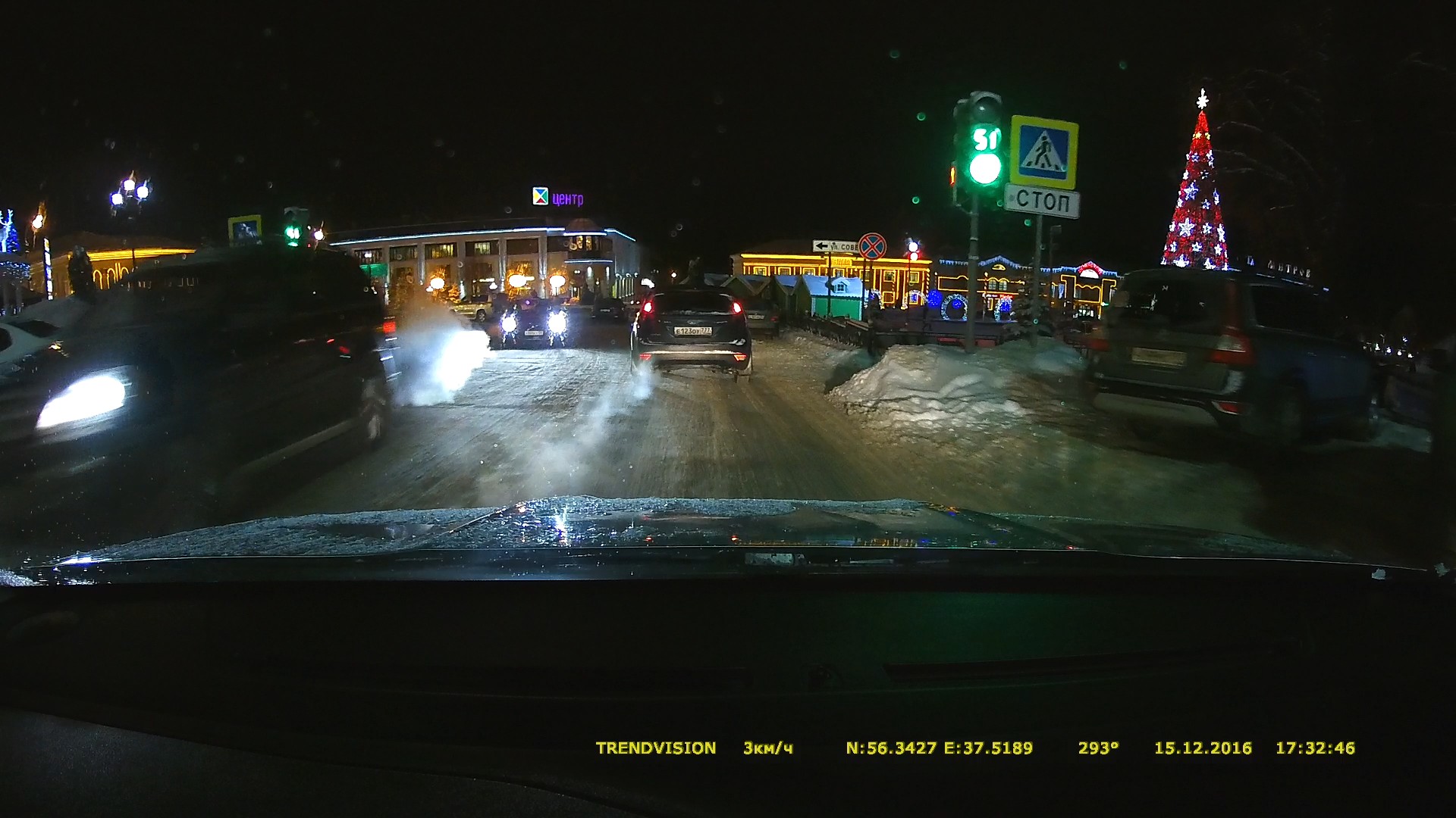

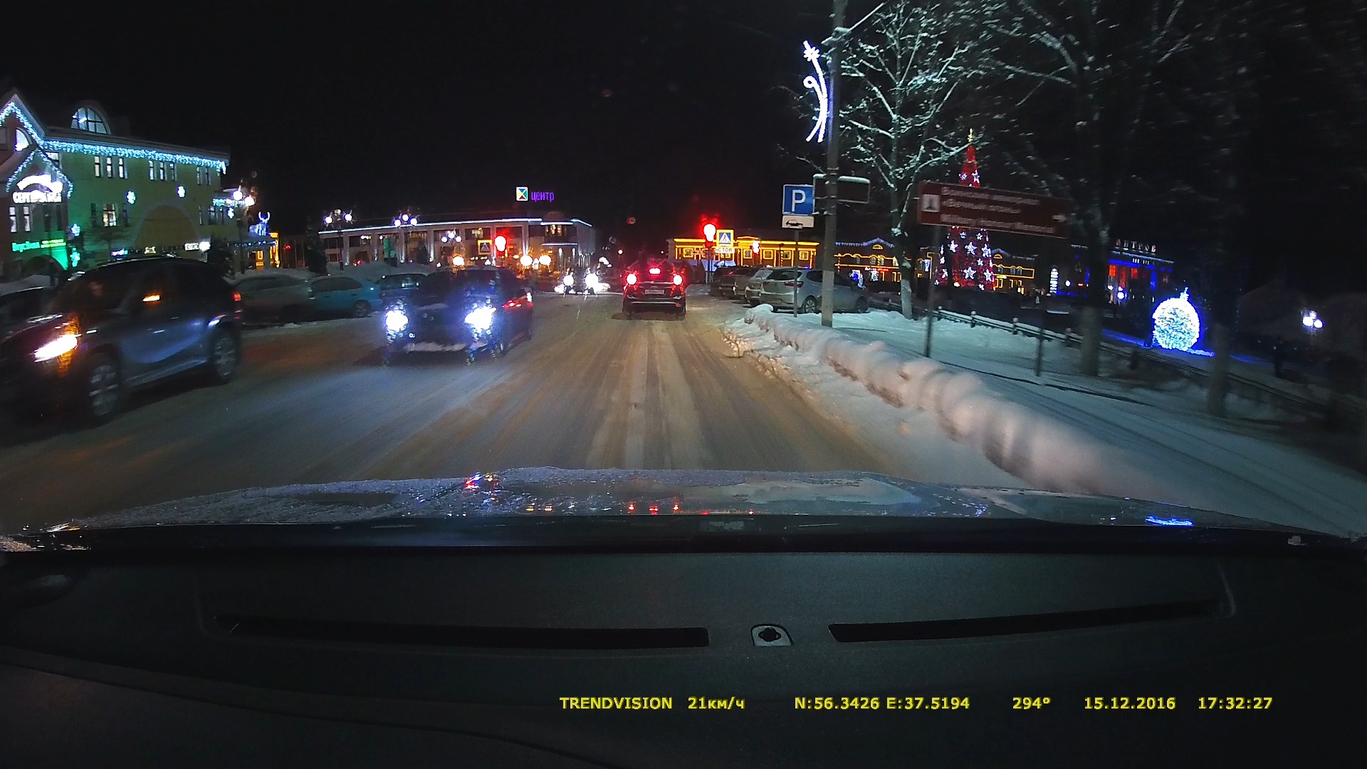

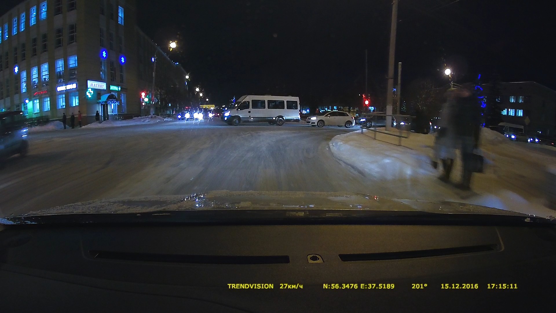

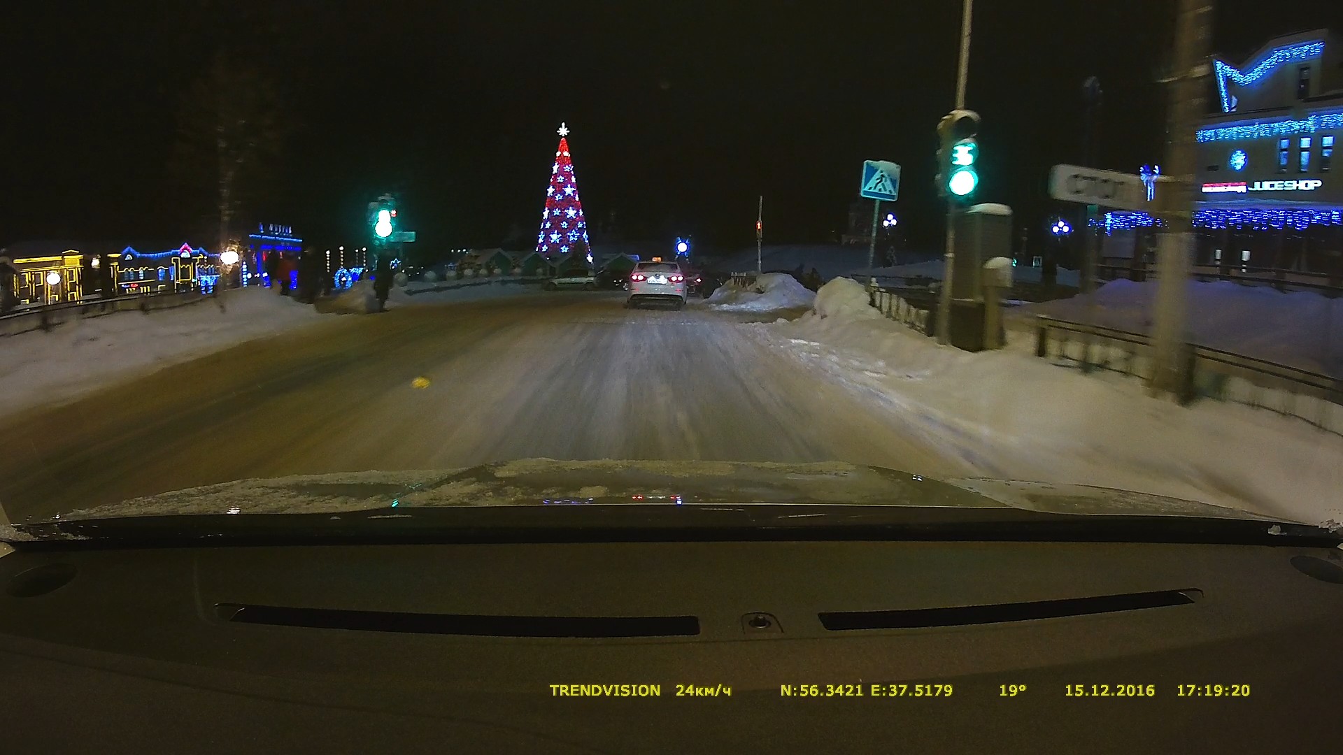

  15. Сегодня что-то толком не работает на работе инет, только из дома смог выложить немного снятого с ORANGE-NIGHT_Gamma (потемней), "посветлей сейчас ставить не буду, с "темной" экспо -0.3, и все равно надо бы убавить. Лучше проверю обе вечером в темноте.
    Ролики в общей папке, подписаны - https://cloud.mail.ru/public/E3TX/vyAAQF4p2
    Загружаются, всего 6 шт.
    • Полезно! Полезно! x 6
    #11294 Alex58, 15 дек 2016
  16. Вроде неплохо. Осталось поточнее кривую отстроить...

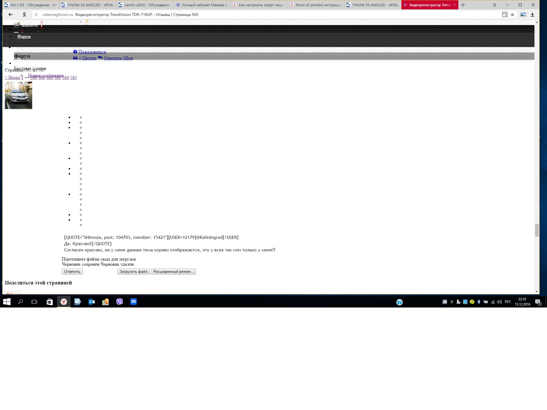

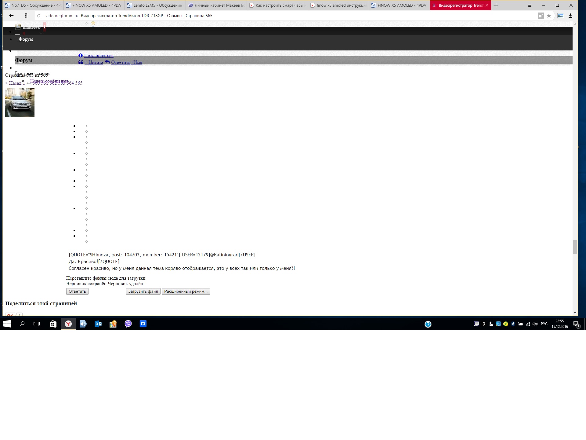

  17. Согласен красиво, но у меня данная тема коряво отображается, это у всех так или только у меня?!
    • Согласен Согласен x 5
  18. @makeevb
    У меня нормально.
    Но тупит "нипадецки". =(
  19. У меня в Мozilla Firefox в норме, но вроде как подтупливает...
  20. У всех, внизу переключи стиль с Class1 на Default Style и будет нормально.
