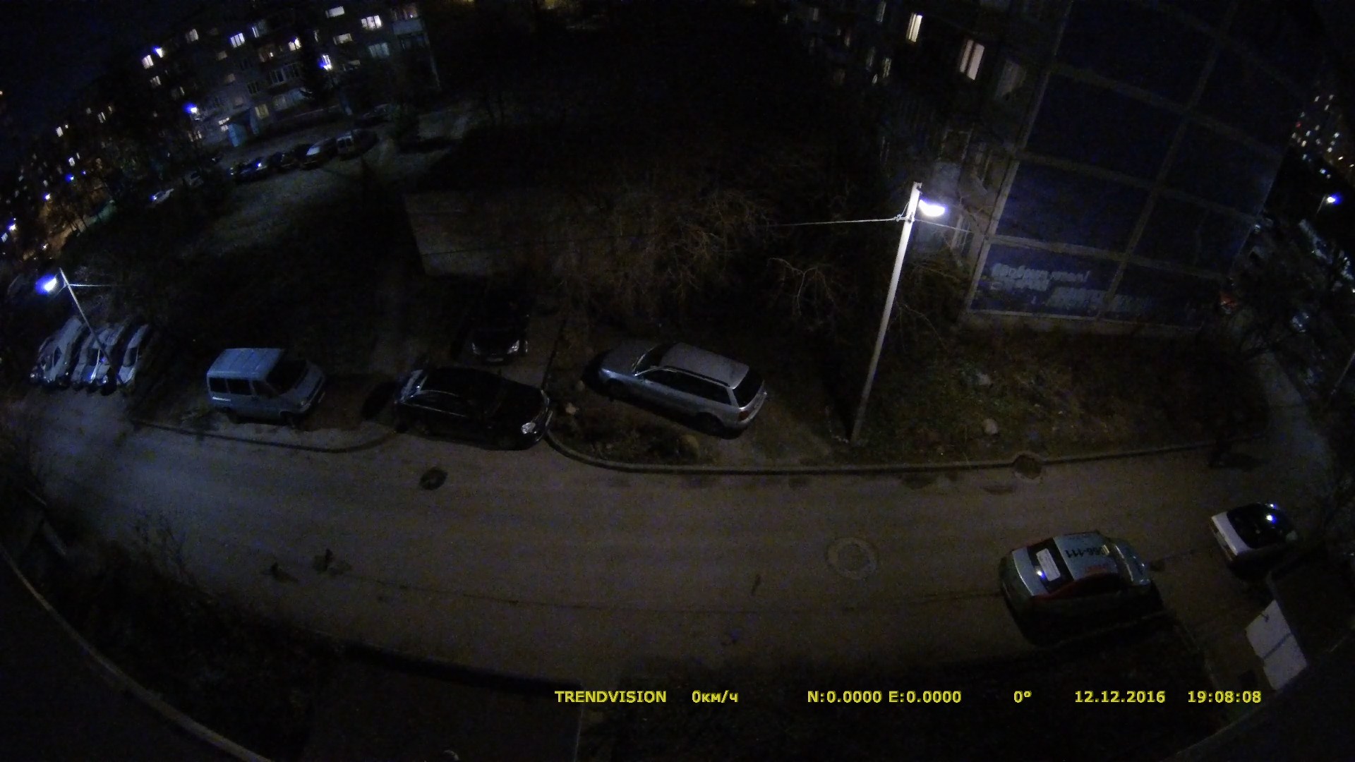

  3. Вот что получилось.
    1920x1080 HDR
    Из за удаленного CFA filter (вроде он за сжатие h.264 отвечает) 3-х минутный ролик стал весить 780 Mb
    Выкладываю полностью, т.к. по пути менял экспо и озвучивал действие.
    То ли глаза уже не видят, то ли косяк. Менял и на экранчике экспо менялось. А посмотрел на планшете и сейчас на мониторе и ничего не заметил. Как будто ничего и не менялось.
    К великому сожалению SHD ролик не сохранился. Я посмотрел на iPad, а флешка почему то сняла атрибут "только чтение". По этому ранние файлы не сохранились. Хорошо что этот ролик остался на планшете. Пришлось через iTunes вытаскивать.
    Дневные нет смысла выкладывать. Мазня мазней.
    https://cloud.mail.ru/public/8hdy/7wWV2mmtE 780 Mb

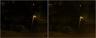

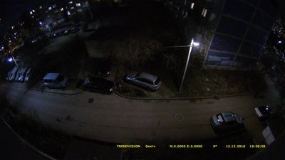

  4. До дома еще не добрался, поэтому пока только так:
    Слева HDR on, справа HDR off
  5. @Alex58 С HDR on на мой взгляд лучше...

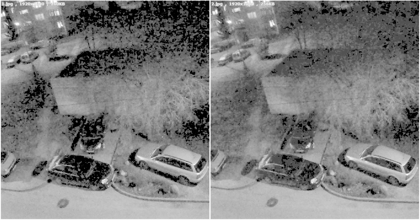

  8. Подвинул кривую на примере Сяоми...
    Попозже с нашим гаджетом поиграю...
    Поиграл и суть уловил...
    Я сдвинул только по одной оси кривую (так быстрее), а надо по двум...)
    Теперь надо 256 значений сдвинуть правильно и переписать 512 байт...
    Так что на сегодня откладывается...
    Может у кого утилита для построения графиков есть
    стандартной системе координат X:Y. Полегче было бы...
    Сдвинул краешек в нужную сторону, эффект есть.
    Будем продолжать...
    Зато теперь знаем как на Амбарелле черноту победить...)
    Сейчас все пользователи на А12 с этим мучаются...

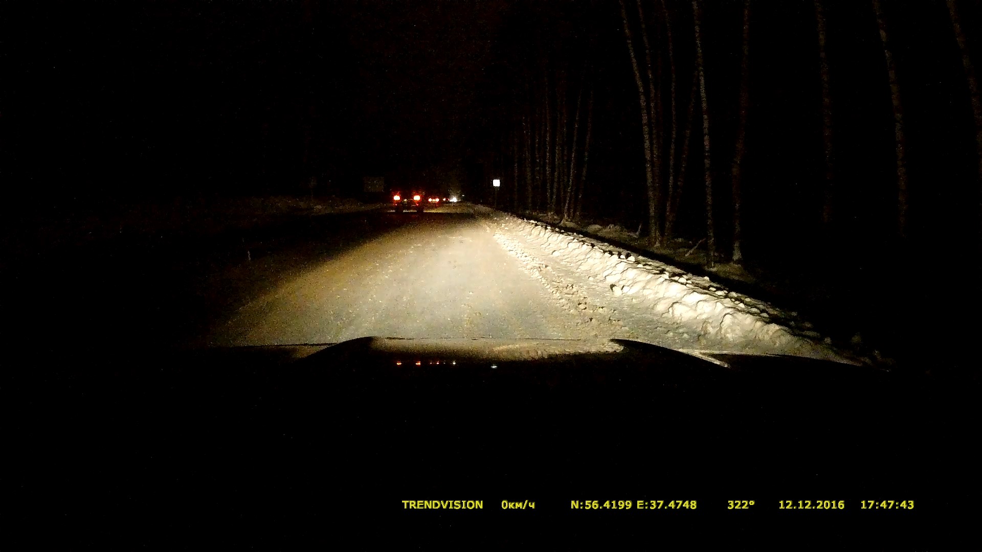

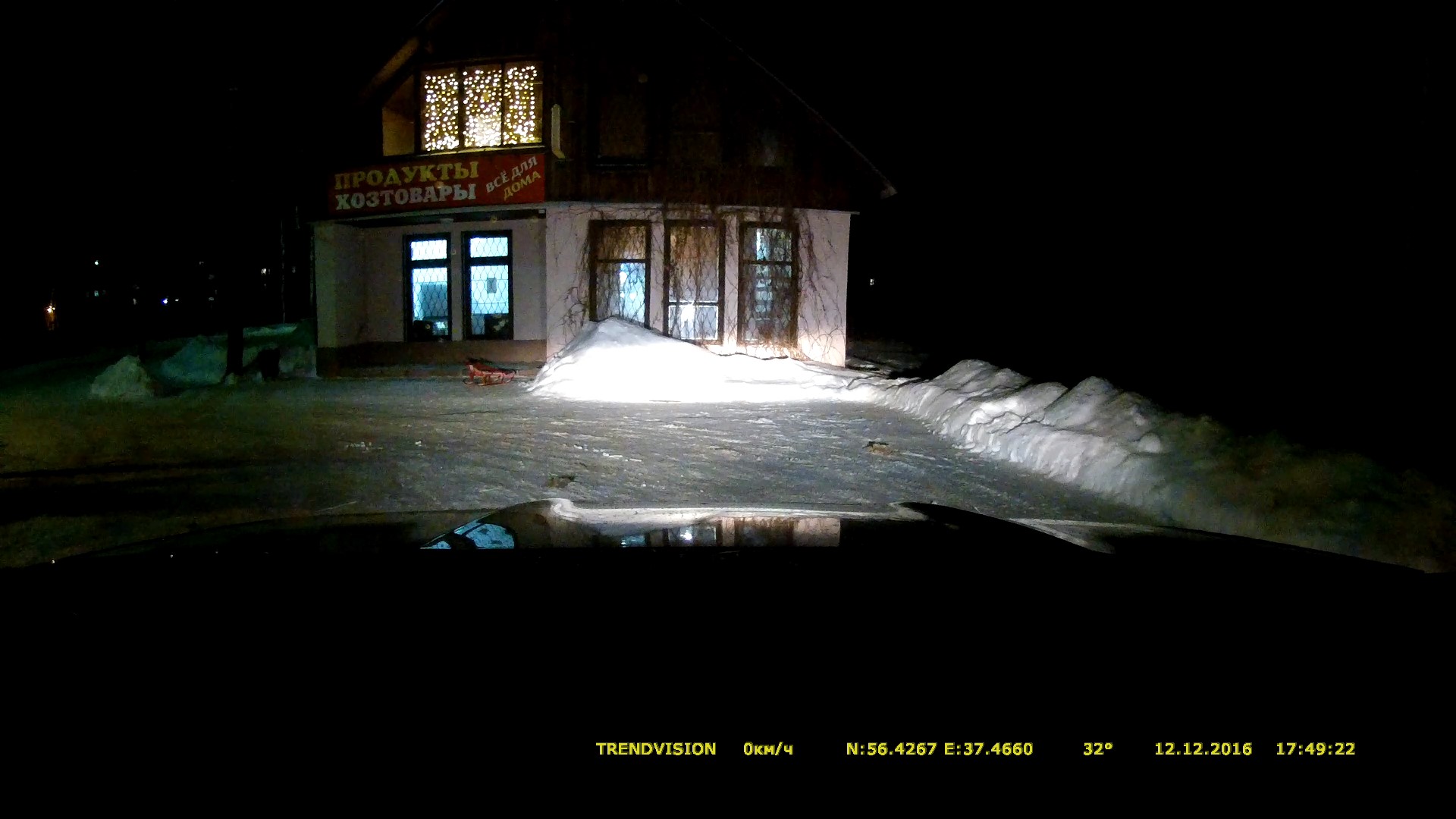

  11. Немножко сложных дневных условий. Последняя оф. прошивка на основе night 2.4
    https://yadi.sk/i/lknxUBEH33MhVS
    Хотя запись исправно всегда стартует, но напрягает при запуска всплывающая на секунду надпись "карта отсутствует"
  12. У меня эта надпись исчезла после форматирования карты памяти на компьютере в exfat и после форматирования ее в регистраторе.
