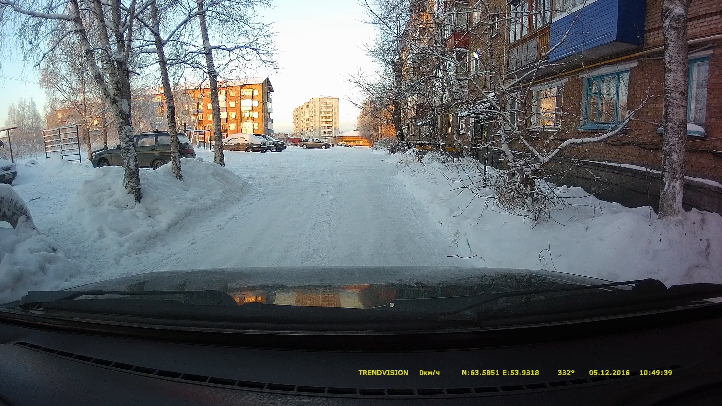

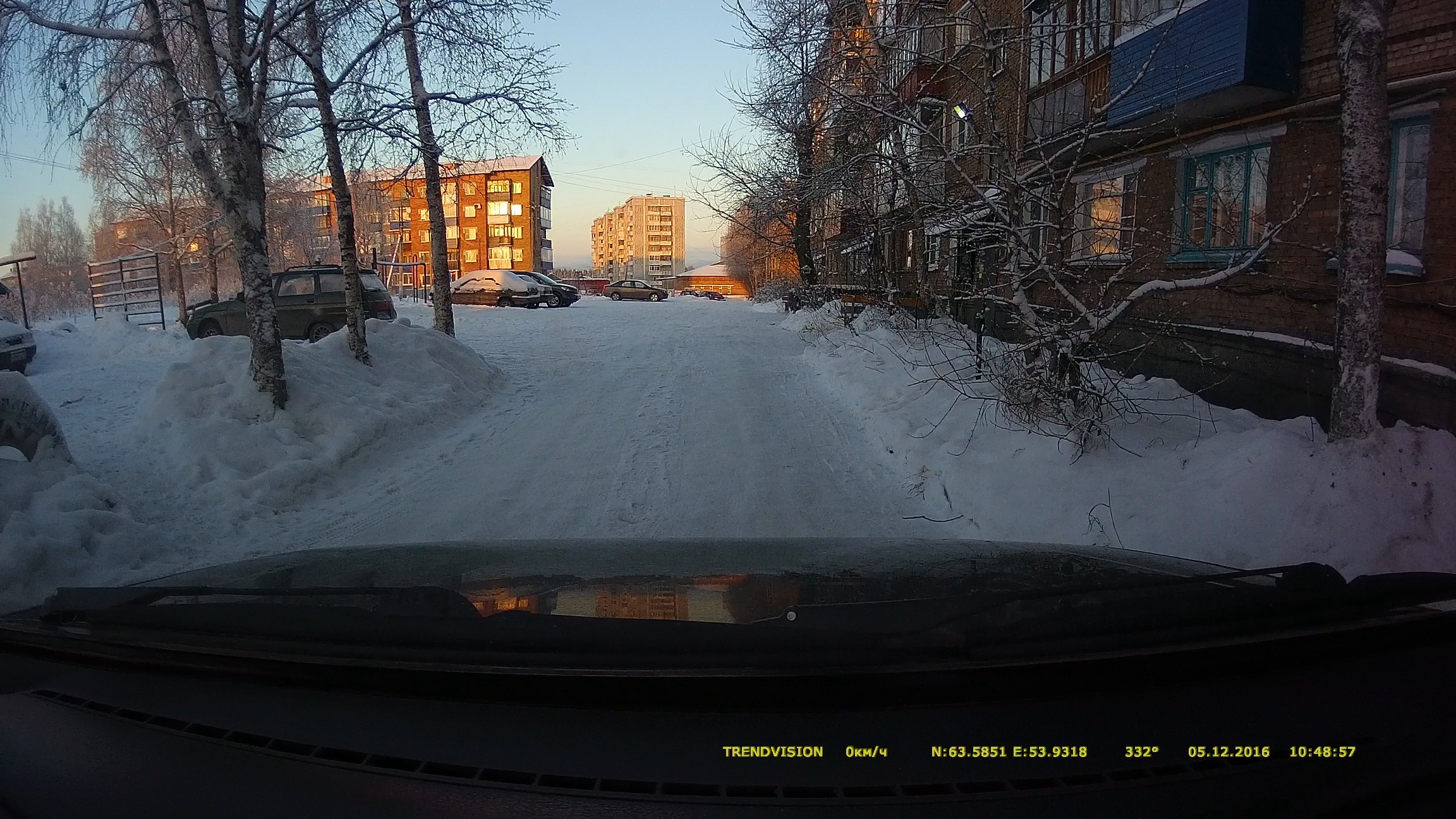

  3. Вот я смотрю на видео, которые выкладывают здесь у всех просто классно снимает, а вот на моей записи нет резкости, v_NIGHT_2560 х1080 (EV-1,все ост =0),
    https://yadi.sk/i/7S3AAHhT32F48h
    если ставлю резкость +1, то все видео в мелких точках.
    Рег на гарантии, могу ли я сам подкрутить или сдать в СЦ?
  4. Лучше созвониться и решить этот вопрос с СЦ - http://trendvision.su/servis/
  5. Если стекло протереть, так же снимает? Как будто она на грязь на стекле фокусируется
  6. Да, так же. Днем, при освещении еще вроде ничего снимает, но если установить резкость в +1, то то же снежит.

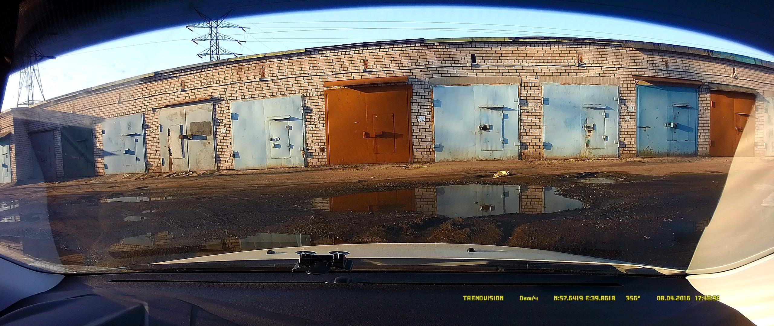

    Что бы посмотреть фокус, выложите дневной ролик, а еще лучше сделайте видео на длинную кирпичную стену, по аналогии:

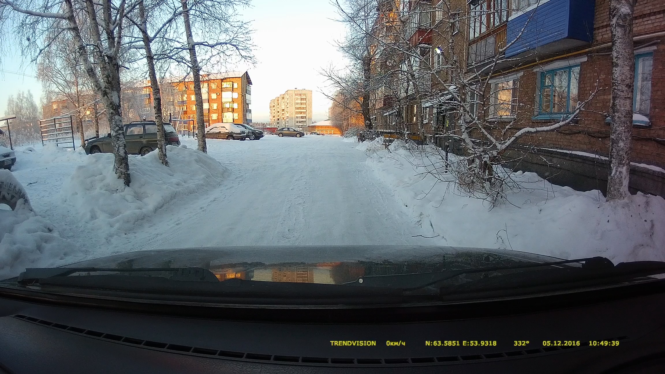

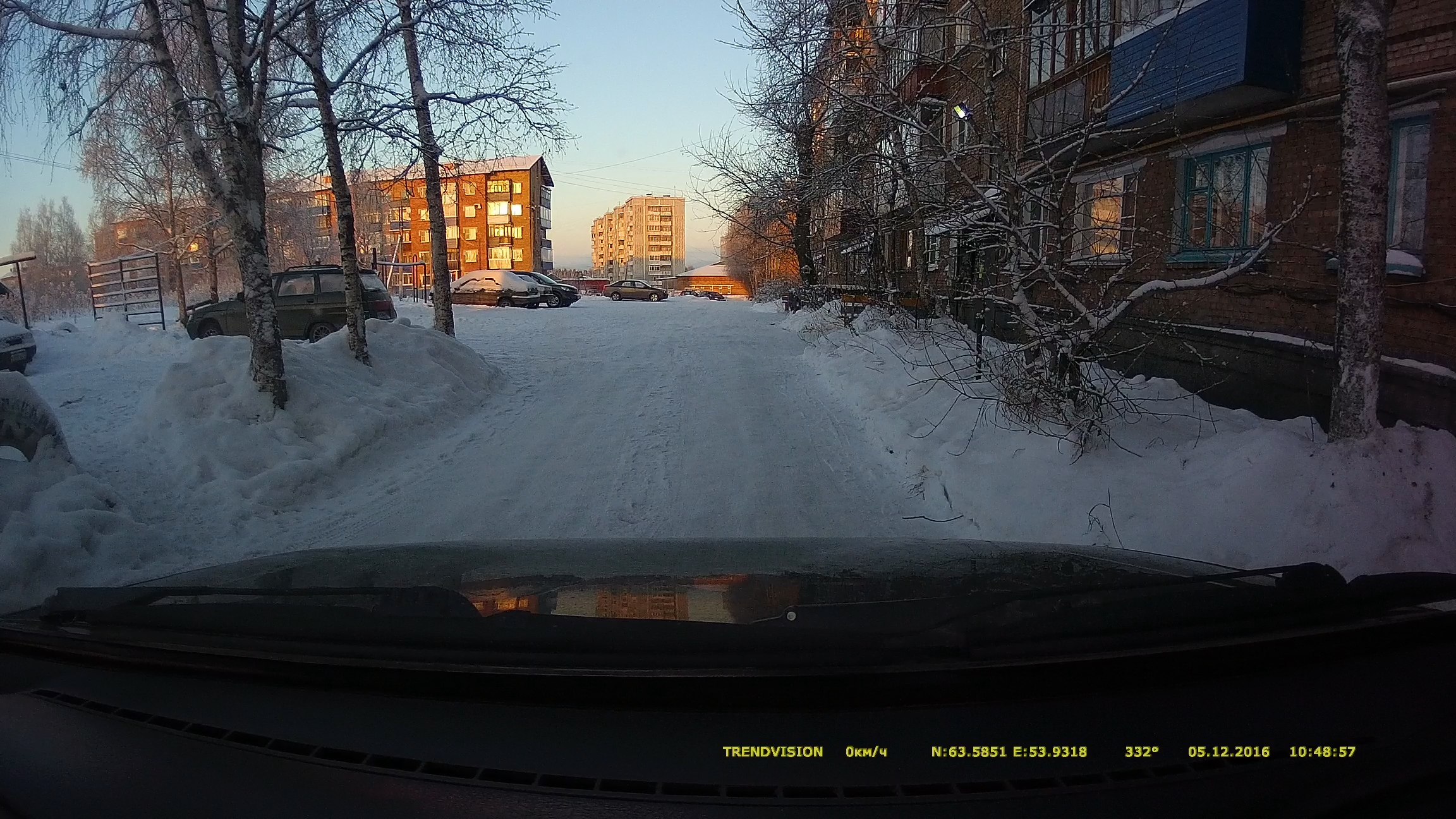

    Вот дневное видео с резкостью +1 (прошивка Orange Night) экспозиция -0,3. На последнем +1
    https://yadi.sk/d/fC_0h8xT32Fqn4
    День мне тоже понравился на этой прошивке. Остаюсь на ней!
    Кстати почему при защите файла рег два раза об этом говорит?
    Frame 2016.12.05 10-48-58 (0-20-15.046).jpg Frame 2016.12.05 10-49-40 (0-20-56.838).jpg

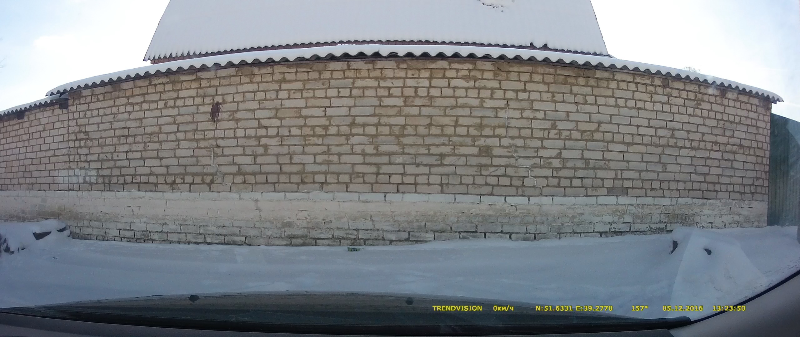

  13. Вот быстренько сгонял
    Стена прошивка NIGHT
    https://yadi.sk/i/eGUK-nA-32Gc9d , https://yadi.sk/i/WbfPUYFC32GcF7
    День прошивка NIGHT
    резк+1 https://yadi.sk/i/E0Lu9Xny32GZcG , резк=0 https://yadi.sk/i/RvcmgXbk32GZz3
    Так годиться для оценки?

  15. Вроде оптика настроена правильно, расфокусировки нет. Номера почти всех встречных авто читабельны.
    У вас битрейт 18 мбс, поэтому и хуже по сравнению с другими.

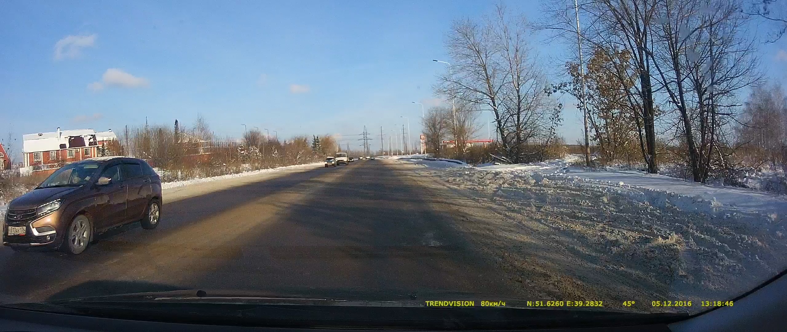

  16. Помоему все очень неплохо, особенно с резкостью +1. Может улучшит слегка качество если отрегулировать наклон рега чтоб неба было 1/3. Мне советовали, стало покрасивше)

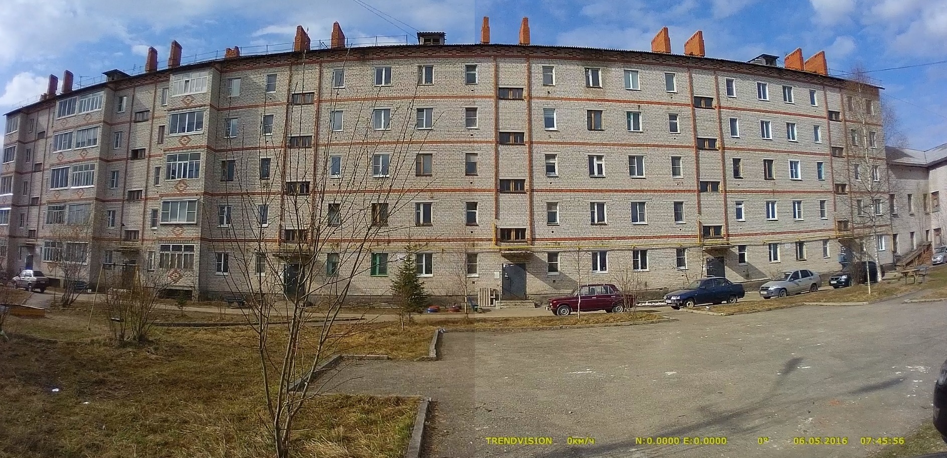

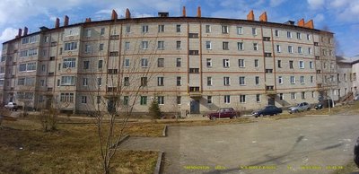

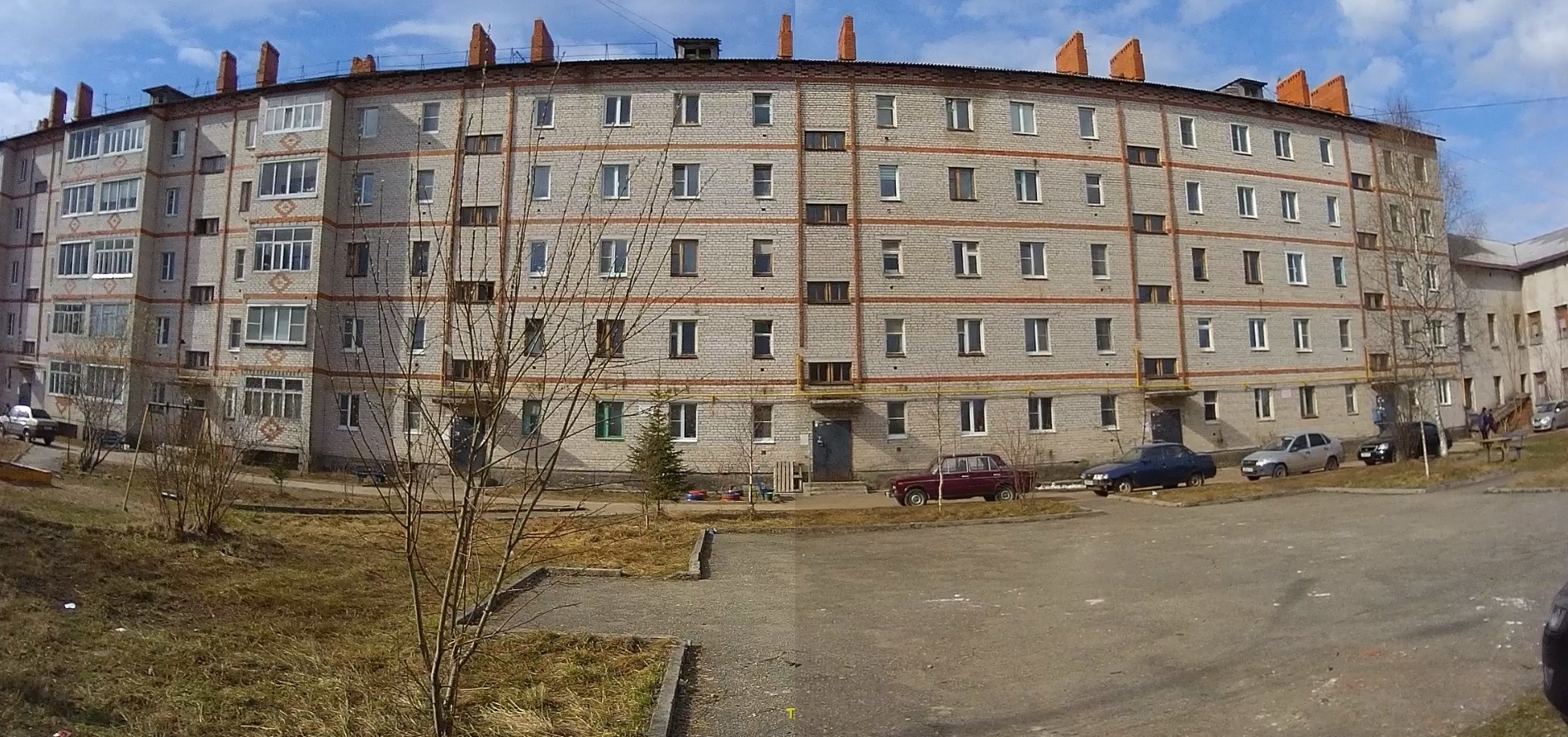

    А вот как было у меня с расфокусом. Первый скрин склеен из половинок расфокусированной стороны, второй соответственно из сфокусированных кадров
    нефокус.jpg фокус.jpg /SPOILER]
