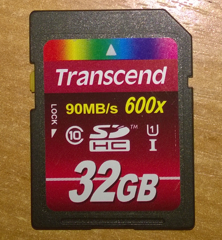

  7. Она?
    С другим регом пропуски до 10 сек при записи аварийных роликов. Битрейт переменный и постоянный до 24 Mbit. Сами ролики целые, в основной записи пропуски. Помогла уйти от проблемы только замена карты на другую. С более простеньким Трансцендом было тоже самое. Эта была куплена именно из-за характеристик.
  8. Ну да, она. До этого ни с одним трансцендом, любого формата, проблем не имел. Ладно, форматну, еще понаблюдаю. Просто не совсем понятна природа сего. Ежли только карта бракованная

  10. Аналогичная ситуация. Свято верил в совершенство брэнда. Обе карты и эта, и попроще, на ура работают на меньших (до 13) битрейтах. Обе проходят проверку на офсайте брэнда. Приобретены с разницой в год. Видимо при нагреве, повышенном битрейте и записи в два потока, характеристики значительно падают (имхо), т.к. пропуски от 1 до 10 сек, бывает и нет пропусков.
