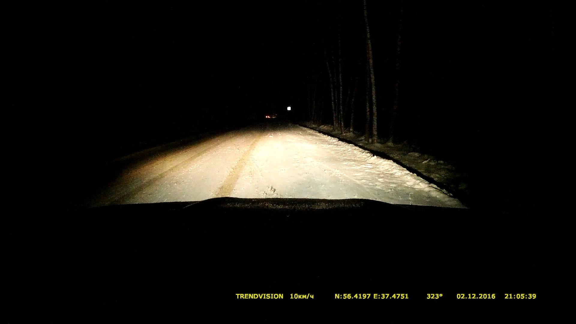

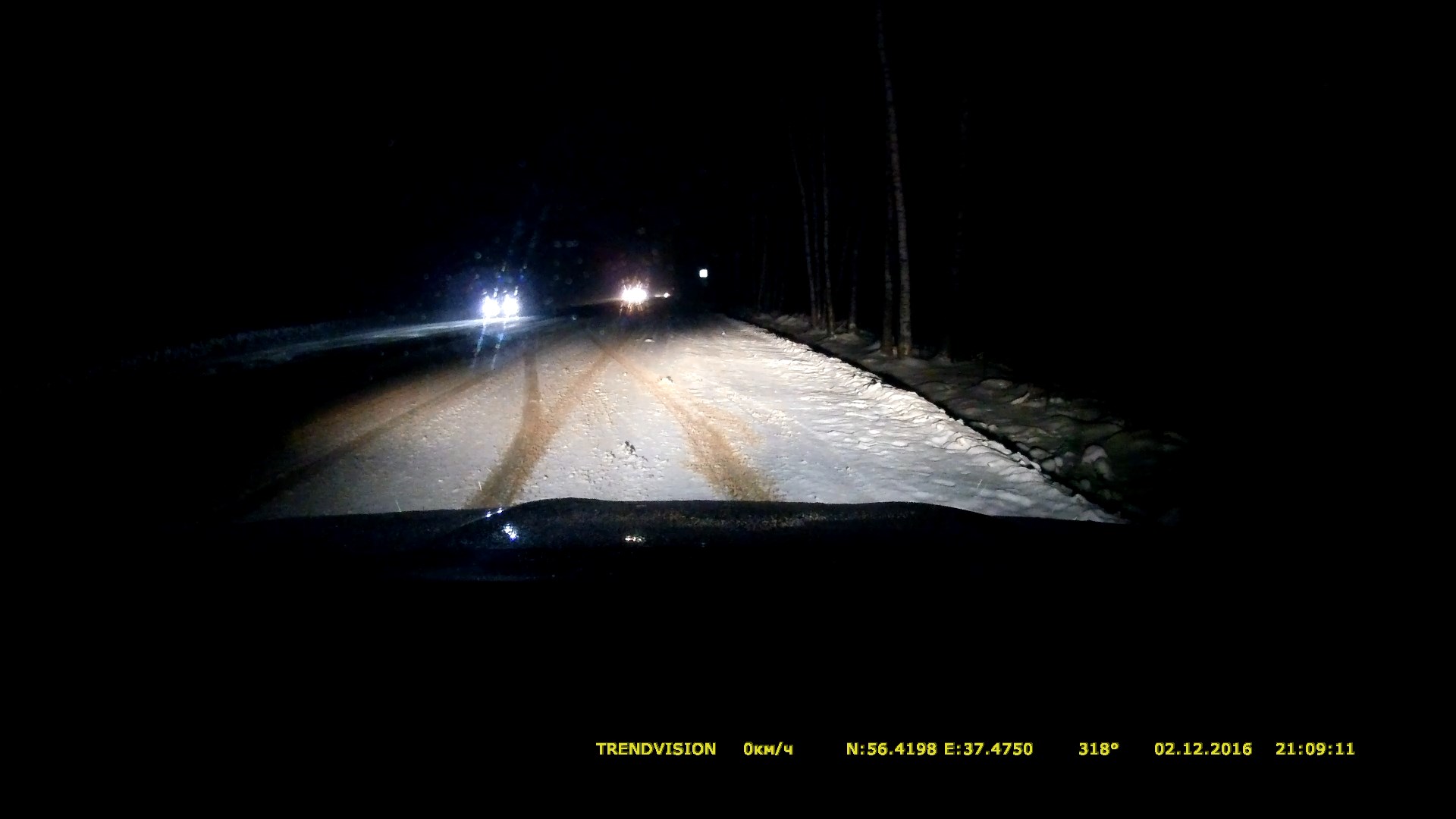

  4. Ну вот, прокатился. Настройки: 1920х1080х30, HDR off, резк. 0, контр. 0, экспо -0.7. Менял только таблицу экпо - центр и точка. Все остальное одинаковое.
    Ну и, как я без этого, тест в темноте с HDR и без него:
    Слева точка, справа центр

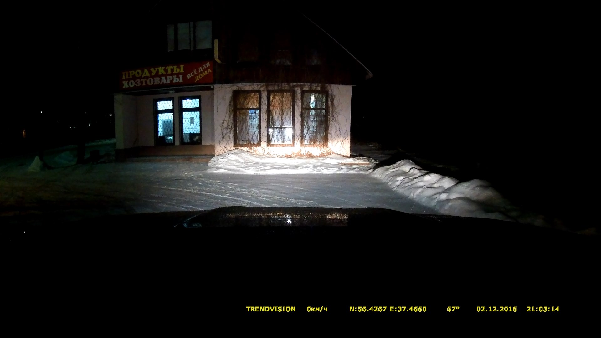

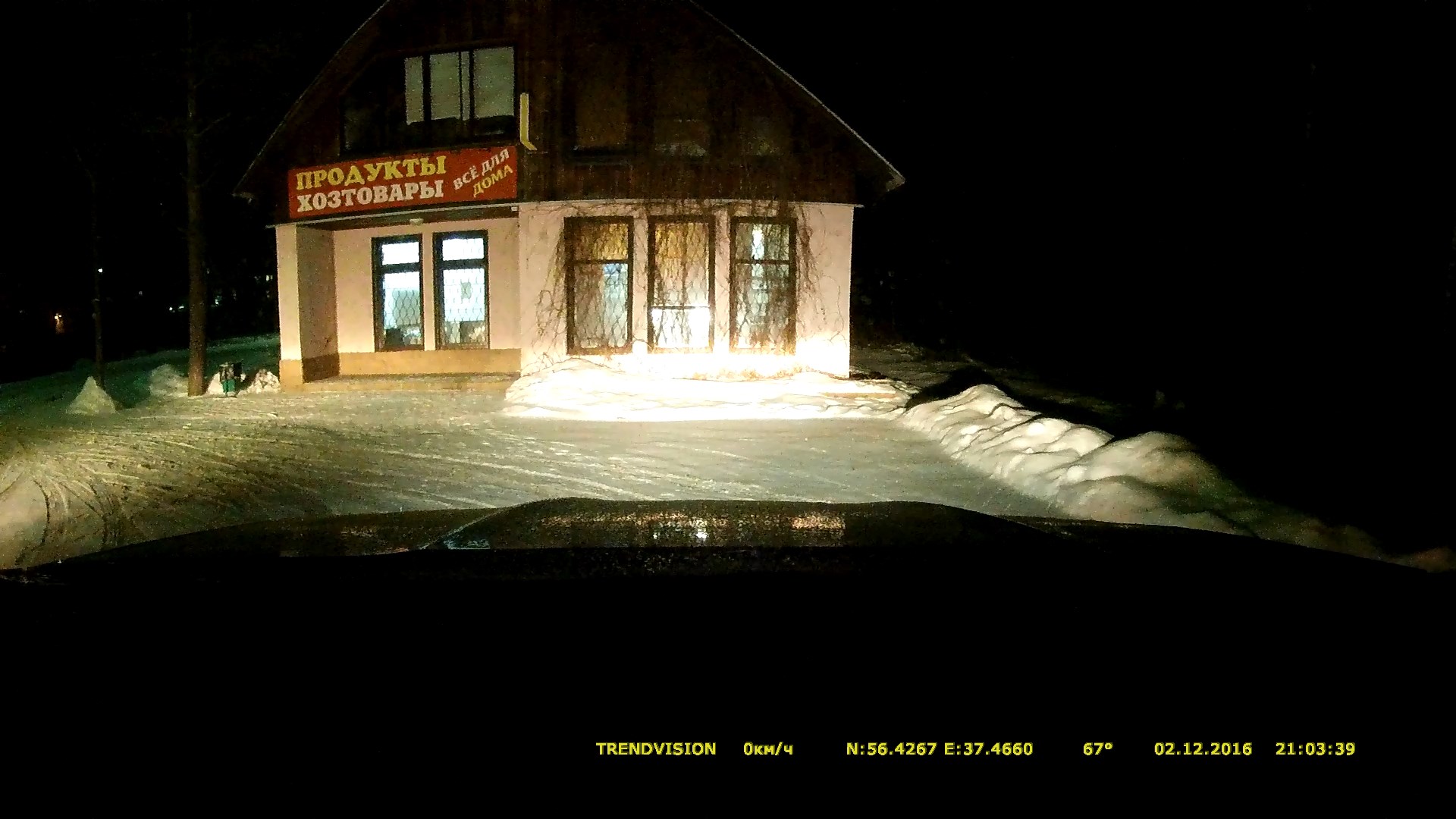

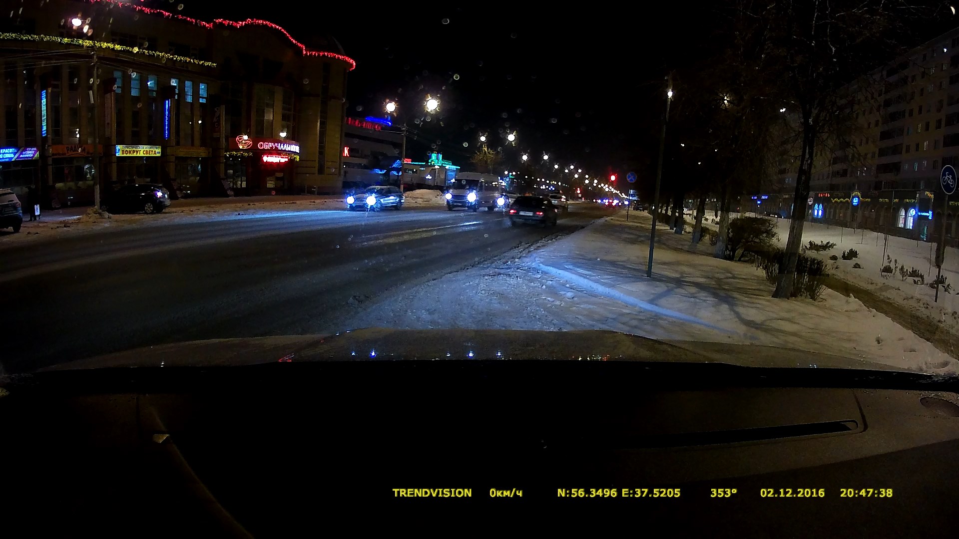

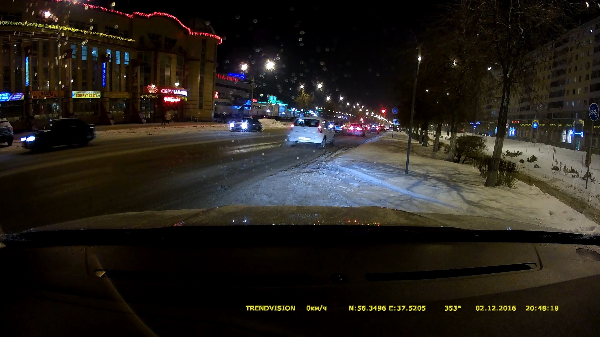

    Слева HDR on, справа HDR off

    Ночью, мне показалось, ORANGE-NIGHT лучше использовать с "точкой".
    Единственный, замеченный мной минус - если стоять близко за светлой машиной, все вокруг становится темней. С "центром" такого нет...
