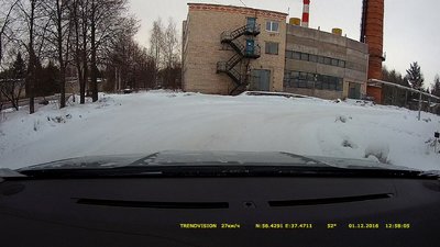

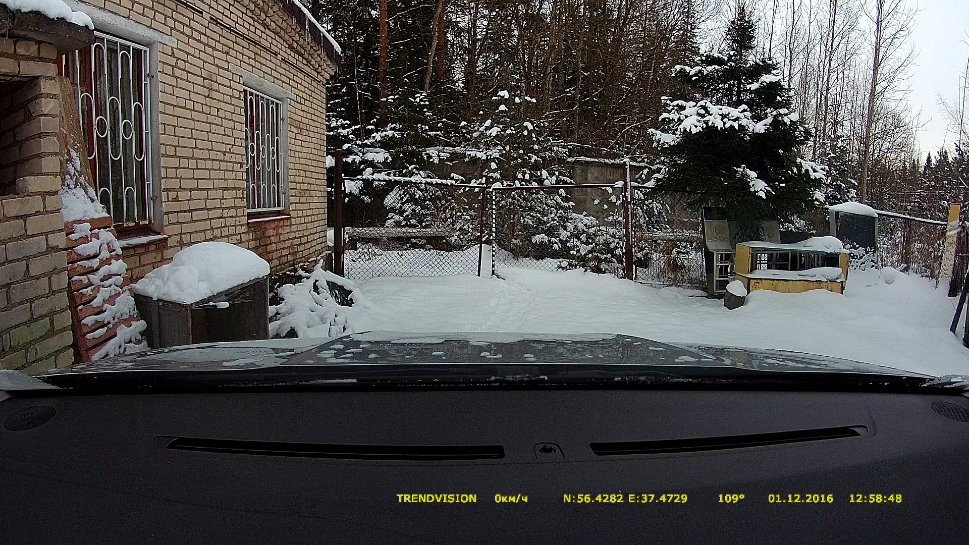

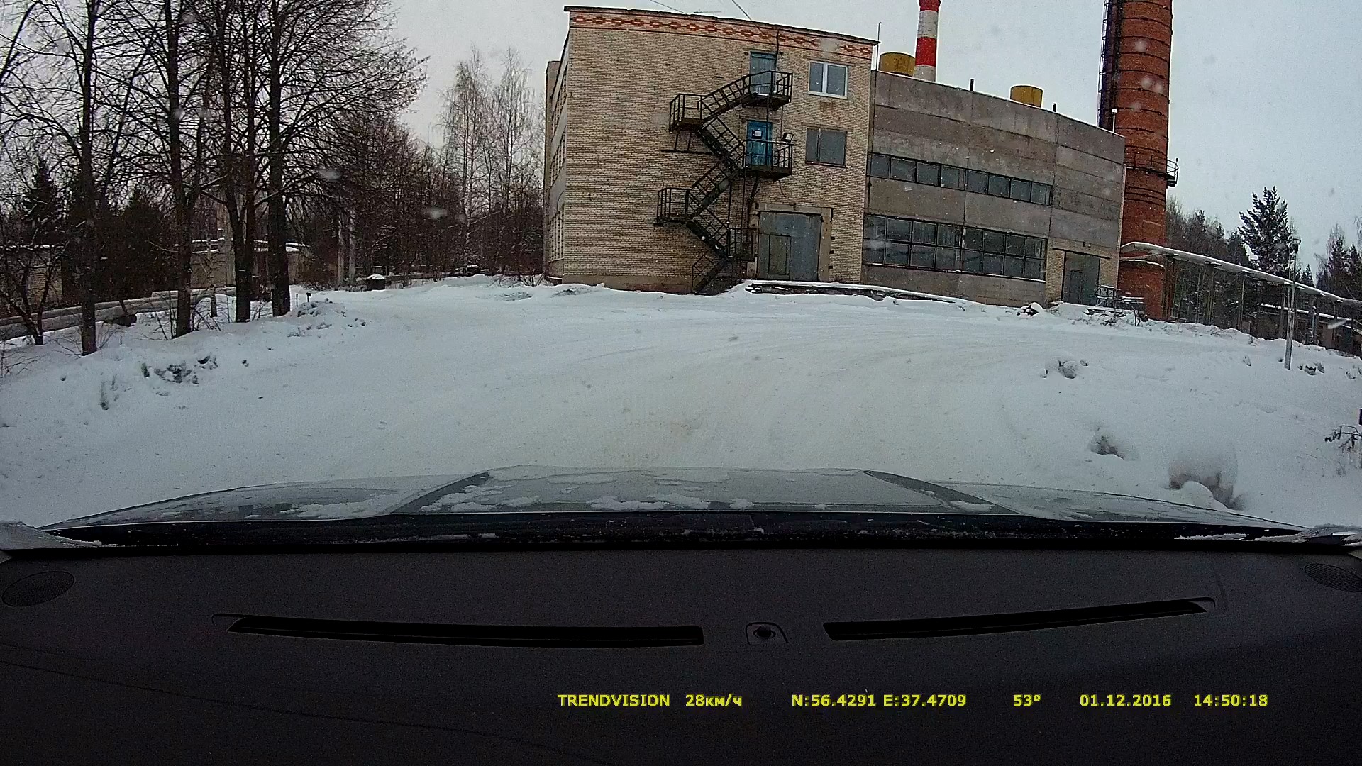

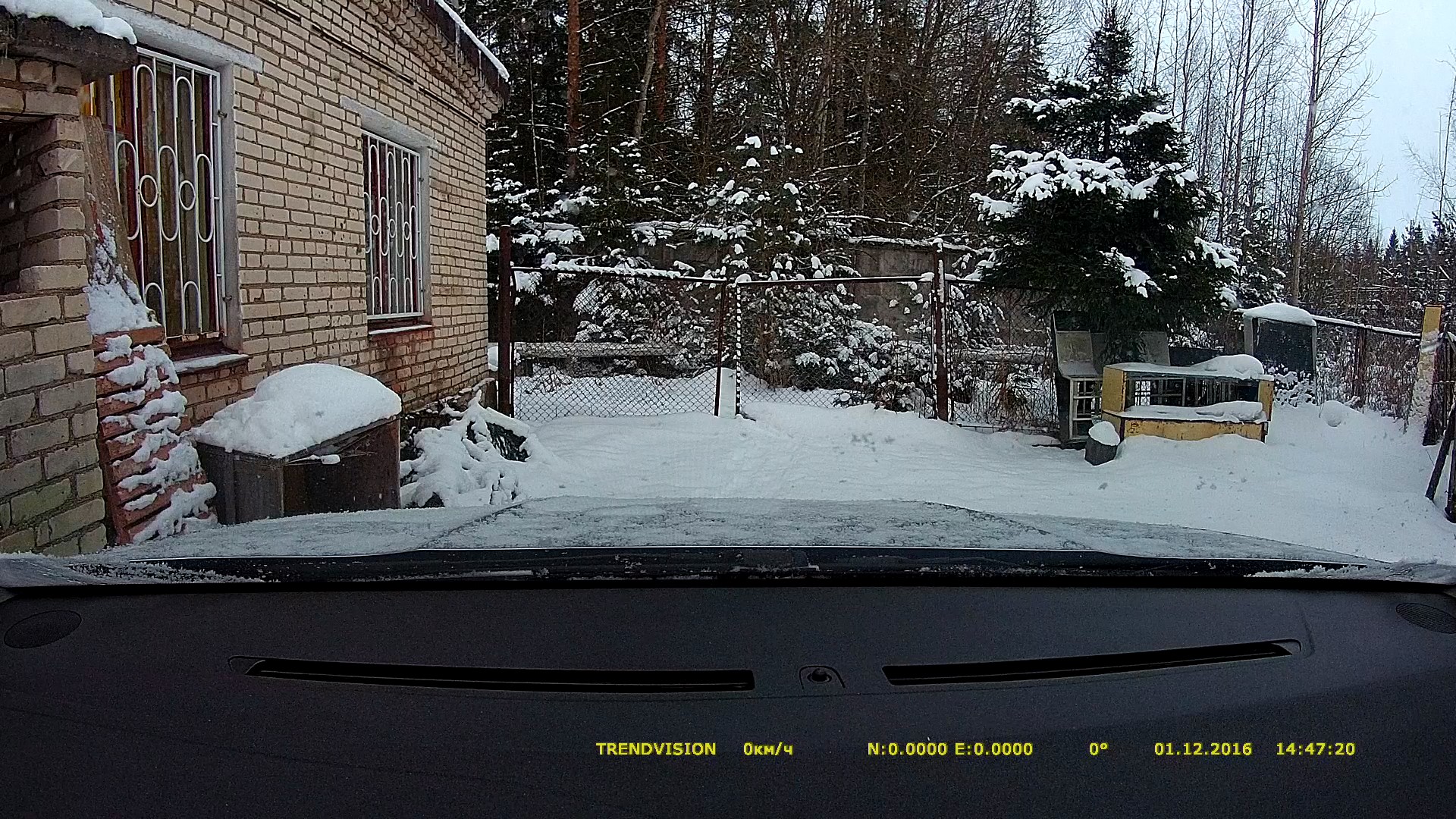

  19. Прокатился немного по территории. Пока могу сравнить с NIGHT-2.4 только так:
    Слева NIGHT-2.4, справа VER201611302012-A52HT, настройки совершенно одинаковые.
    NIGHT-2.4_1.jpg VER201611302012-A52HT_1.jpg NIGHT-2.4_2.jpg VER201611302012-A52HT_2.jpg
    Чуть потемней и уж очень много синего...
    PS. Настройки: 1920х1080х30, центр, 60 гц, резк +1, котраст 0, экспо -1
  20. Спасибо. Ну это скорее всего отличие 2.3 от 2.4
    Скачков цвета нет?
