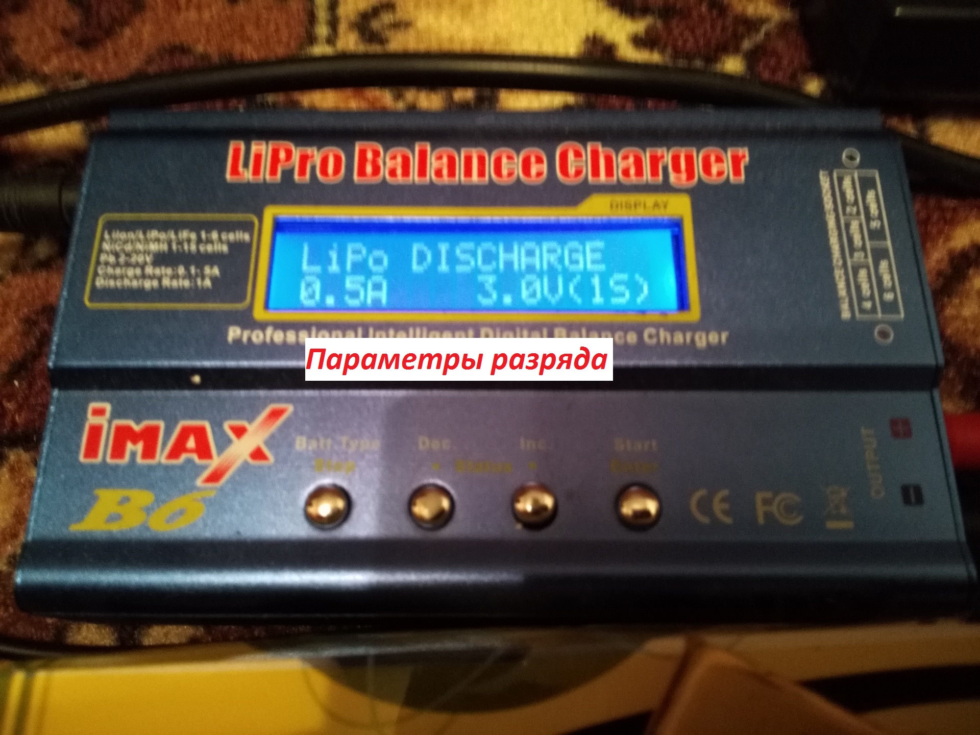

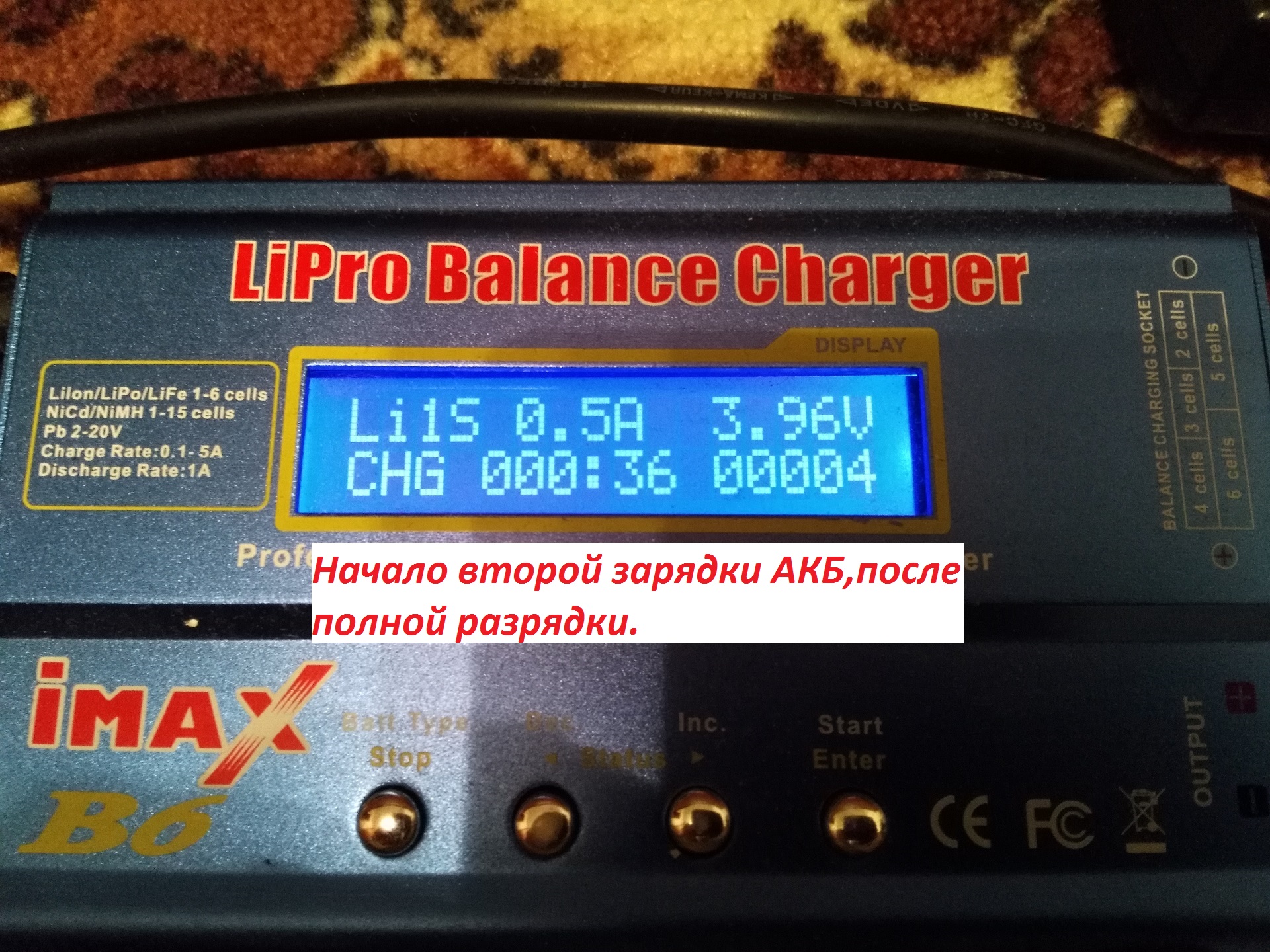

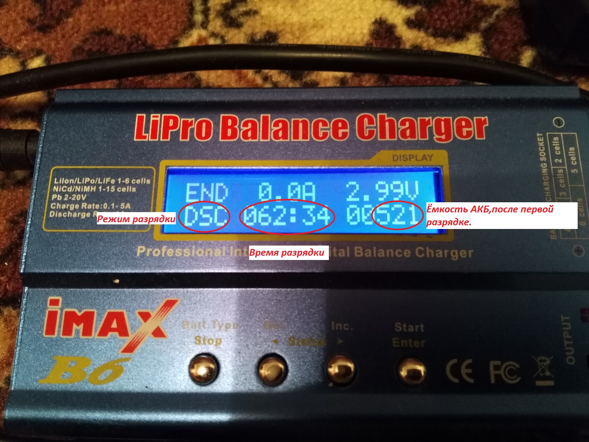

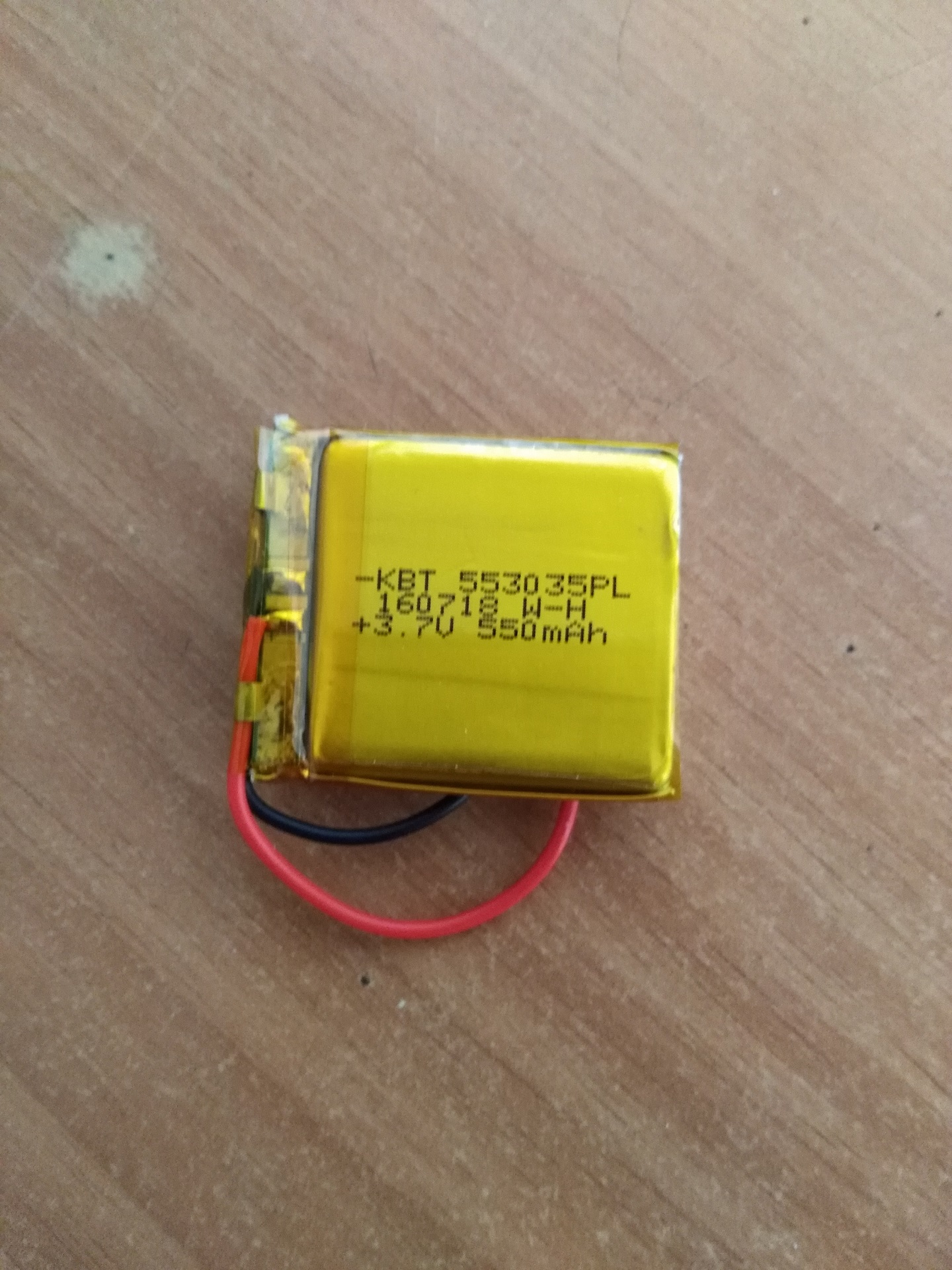

  18. Сегодня получил АКБ от TV, вот фото:
    Чуть позже дополню,сделаю полный тест ёмкости, заряд-разряд.
    Думаю и так всё ясно по фото, время заряд-разряд, ток заряд-разряд 0.5А.
    Параметры заряда АКБ.jpg Параметры разрядки АКБ..jpg Первая зарядка АКБ.jpg Начало разряда АКБ..jpg Разряд АКБ, после первой  зарядке..jpg Начало второй зарядки АКБ, после полного разряда..jpg

  19. @makeevb
    Главное, напишите, как она в регистратор встала. Я имею ввиду по габаритам.
  20. Обязательно с фотами:), но только на выходных.
