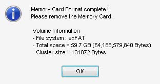

  19. Да я с прогой этой знаком) Просто она в конце выдает, что файловая система фат32, а я чето был уверен, что exFAT для флешек предпочтительней. Правда не проверял, жует ли рег exfat
  20. Да, только для этого надо еще кнопочку клацнуть Erase Nand в DirectUSB, чтобы убрать "хвосты"
  21. Я раз по 50 бывает прошиваюсь в день. Потом лью что мне надо и ни каких Хвостов не замечал, кроме своего Ника.:D Elf- это как огнетушитель и корвалол при экстренных случаях.:rolleyes:
    --- Сообщения Объединены, 28 июл 2015 ---
    Вчера на 64 делал, сама определила exFAT.
    Но это тема для другой ветки.Имхо
