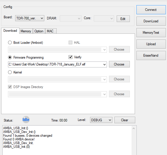

  3. @Хэв ну как сказать, вот пошла 30 минута гемора, цифровая подпись отключена, диспетчер устройств видит амбарелу - программа Direct коннектиться не хочет с ВР. Я ж говорю лютый геморрой, не если каждый день этим заниматься)))

  5. Когда то недавно у кого-то тоже были проблемы, не было коннекта на TDR-700_ver. Посоветовали выбрать что-то из
    a7bub
    a7evk
    a7lbub
    a7levk
    a7lrdb
    Не помню что именно, но в итоге законектилось

  10. Всё делаю так как написано - зажимаю кнопки и т.д. и т.п. Direct не коннектится с ВР на ВР синий экран подключение к ПК, его видит комп но не видит Direct
  11. @Strahov
    Шнурок в сам рег втыкаете ?
    Перед конектом к ДиректЮСБ обязательно жмем Rezet
  12. вообще странно, июльскую прошивку ставил без особого гемора, а тут все USB порты перебрал, кабели))) не видит и всё)

  13. @Strahov
    Винда 10ка после последнего обновления ?
  14. @Strahov
    На регистраторе надо нажать и держать кнопу MODE, а затем втыкать шнурок. Затем кнопу отпустить. На реге ничего не загорается, но всё подключается
    Регик перед всем этим должен быть выключенным.
  15. @gse если ресет то ВР отключается
    --- Сообщения Объединены, 27 ноя 2016 ---
    @gse 8.1 Windows
  16. За последний месяц прошивался раз 15,всегда с очисткой Nand памяти, базы не устанавливал и не обновлял, на дороге всегда ВР оповещал и оповещает, возникает вопрос: откуда они берутся?! Либо в прошивку защиты или остаются в хитром месте:).

    @SHimoza мало того менял USB порты, менял кабели USB
  18. @Strahov
    Вы кнопу MODE перед подключением придавливали?
  19. Все правильно, перед конектом к ДиректЮсб: жмете Rezet(однократно), зажимаете MODE(держите) USB уже в порту ПК, подключаете кабель в ВР, отпускаете MODE, жмете конект в Директе, чуть долговато происходит(10-15сек), загорается зеленая лампочка.
  20. @SHimoza Да , в момент подсоединения к USB порту
    @gse сейчас сделаю именно так, если нет, то всё на сегодня хватит ))))
    @gse нет, ничего не происходит, горит на ВР "подключение к ПК а Direct

    @Strahov
    Вы невнимательны в постах, переключите в ДиректеЮсб на TDR-700_ver на a7lbub
