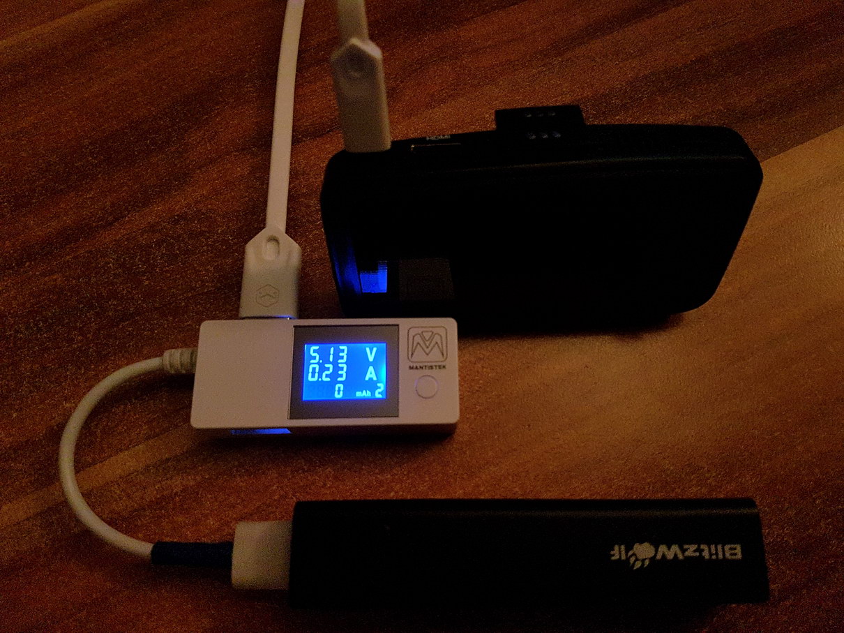

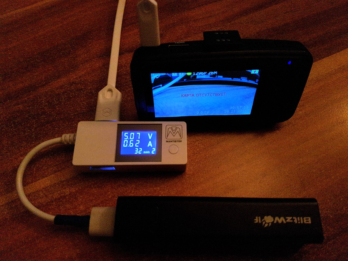

  6. Шлейф снимите, чтобы исключить аккумулятор и увидите разницу.
    P.S. На самом деле странно получается - выходит с включенным экраном всегда аккумулятор поджирается.

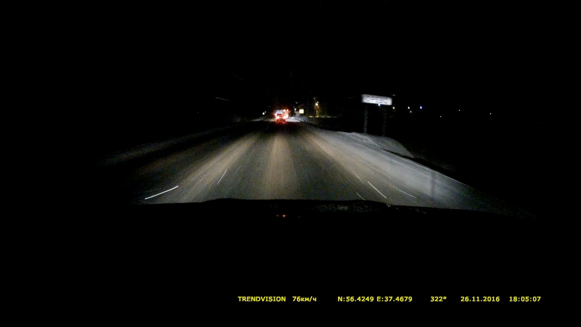

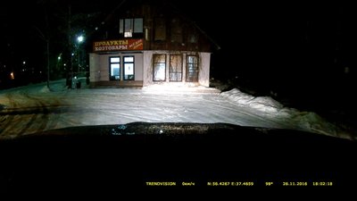

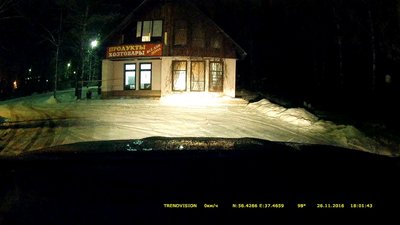

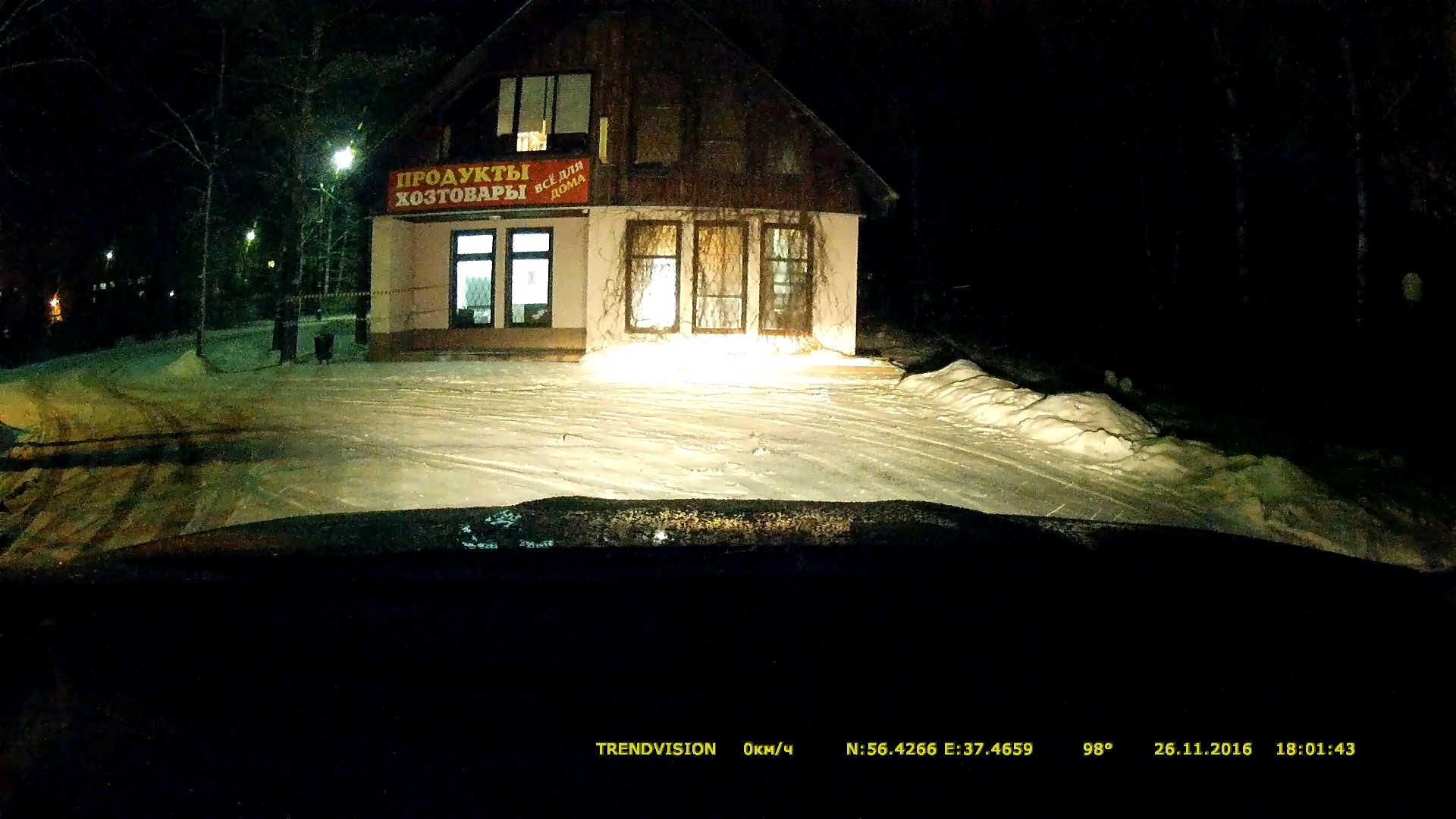

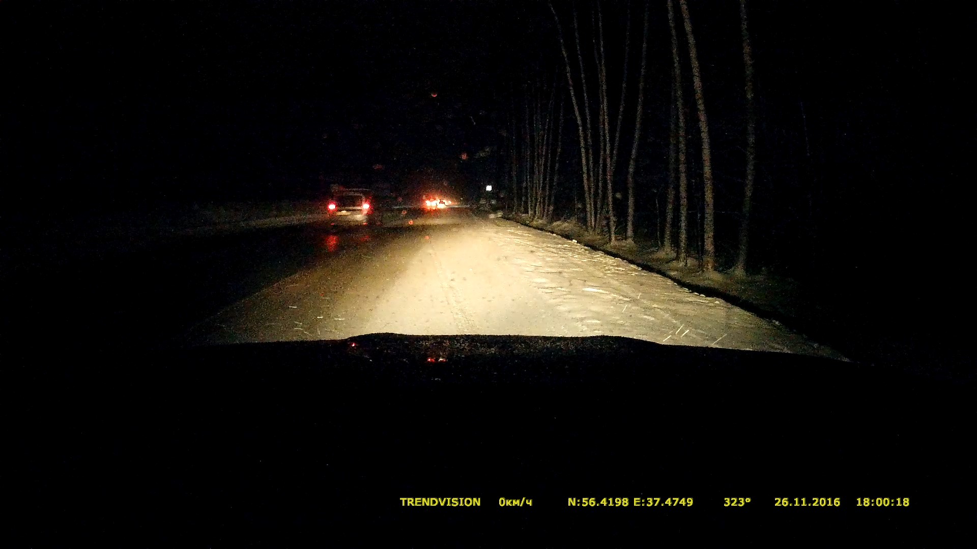

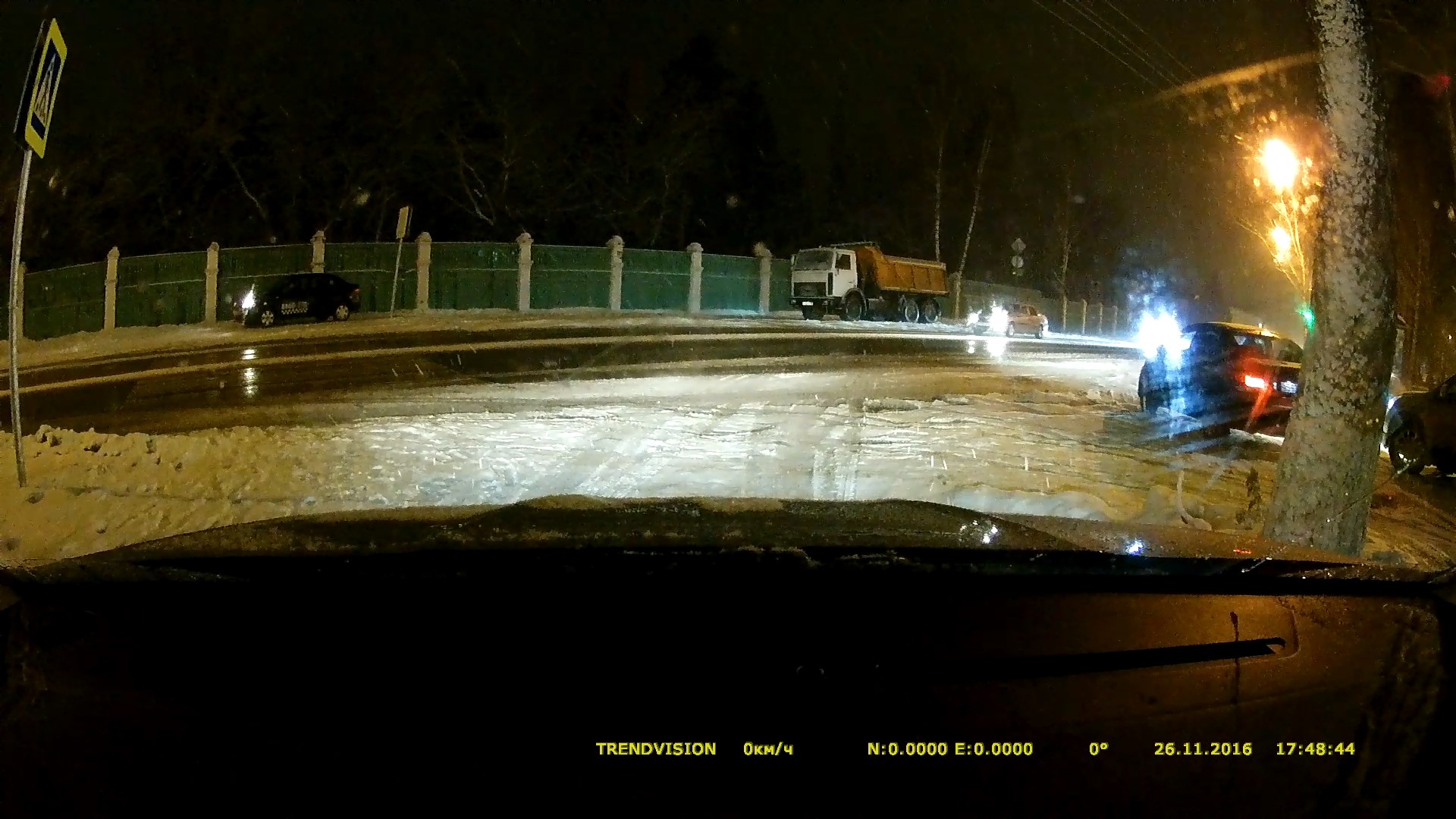

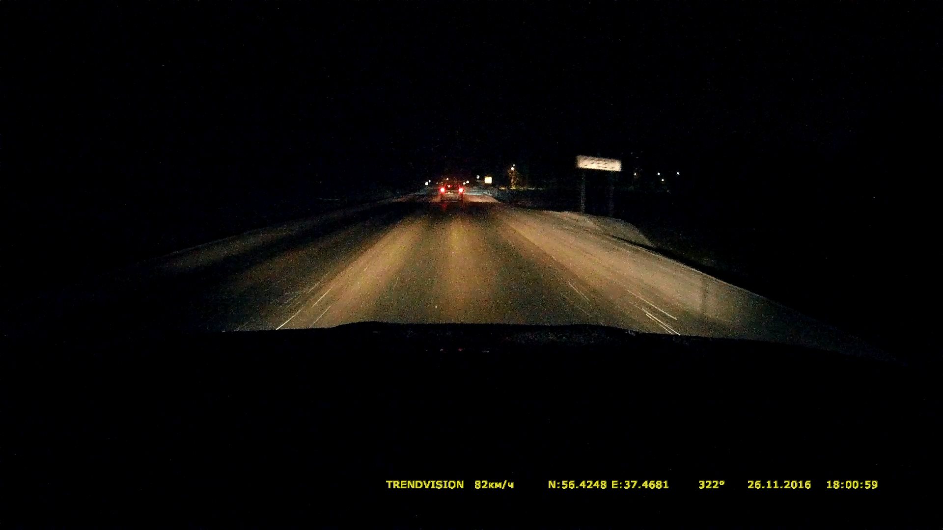

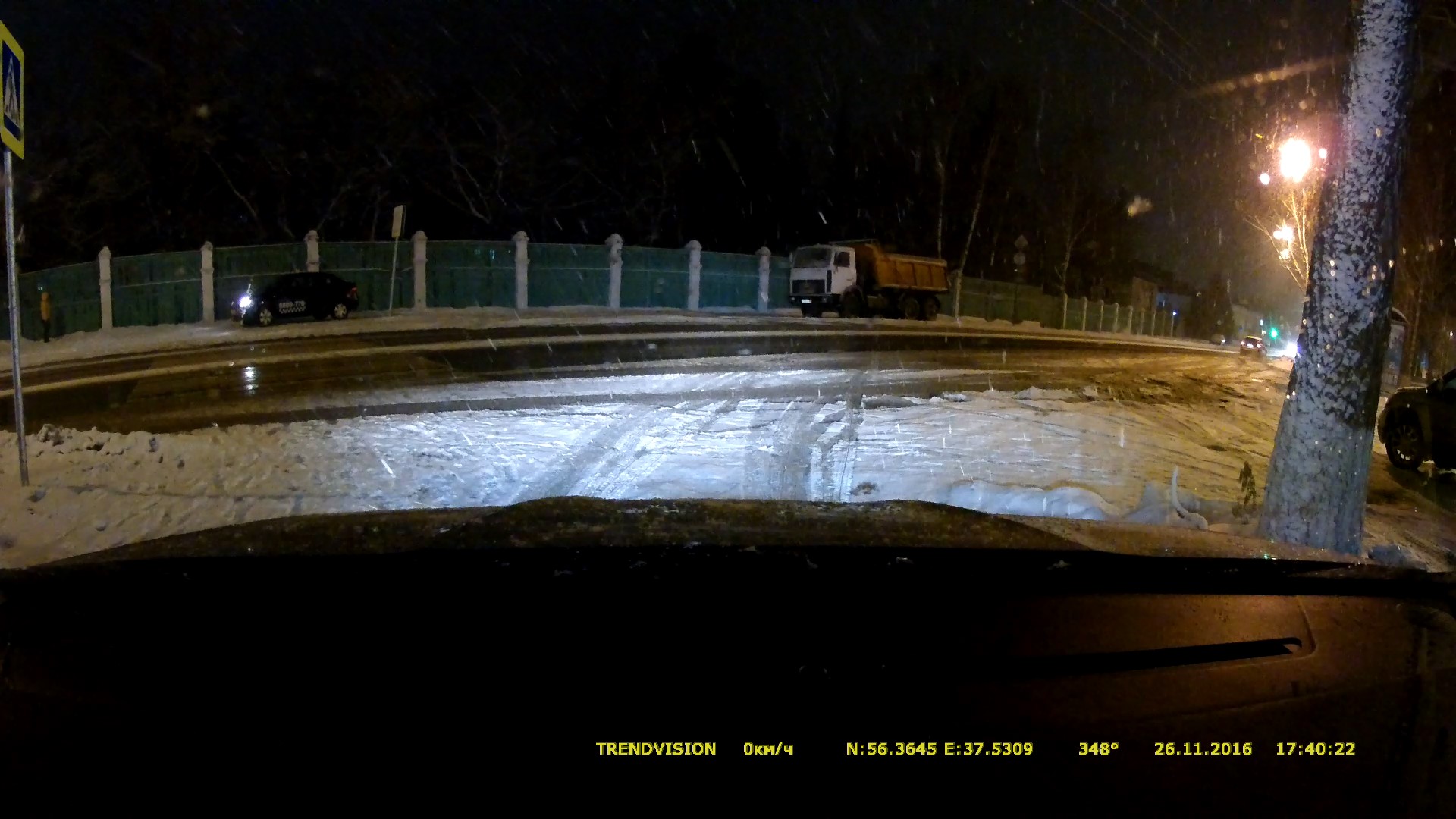

  10. Хочу предложить оценить также работу HDR в этой прошивке. Проехал с HDR и без него, по освещенным улицам и по тёмной дороге. Сделал сравнительный тест.
    Тёмная дорога:
    Слева HDR on, справа HDR off
    Освещенная улица:
    И так, момент переключения:
    Теперь видео:
    С HDR и без него на тёмной дороге
    https://cloud.mail.ru/public/C9J2/BUuty8h7H
    https://cloud.mail.ru/public/Hiv2/QPEUvhkvD
    С HDR и без него на освещённой дороге
    https://cloud.mail.ru/public/7vBJ/g4VWoFU68
    https://cloud.mail.ru/public/8va1/eGSU9wrmE
    HDR в этой прошивке, по-моему, таки довели до ума. Тем, кому он необходим, могут вполне использовать. Видео с ним, все-таки в темноте немного информативней. Возможно, чуть хуже картинка... тут каждый волен выбирать.

  11. По мне так именно благодаря @Kaliningrad HDR не нужен. Поскольку все и без HDR видно
  12. У Вас есть выбор. Как этим распорядиться - решать только Вам.
    Не допускаете, что кому-то он нужен?!
  13. Я сам раньше только с HDR ночью ездил. Потому как иначе читаемость номеров была хуже (тут в теме это обсуждали). Но сейчас не очень вижу смысла. Если кому-то нужно - то welcome конечно.
  14. Я не вижу смысла во всех разрешения, кроме 1920х1080. Не вижу смысла в парковочном режиме и прочих подобных, "полезных" на мой взгляд, включениях в ВР.
    Но мне и в голову ни когда не приходило сказать, что все это не нужно!
    Может, пусть люди сами решат, что каждому из них нужно, а что нет...
  15. У вас плохое настроение? Может, не выспались?
    Кто-то что-то иное говорит?
    Я высказываю свое мнение под свой режим эксплуатации со своими хотелками и приоритетами.
    Спасибо @Kaliningrad за настойки, позволяющие не использовать режим HDR. Раньше я не мог ночью его отключать из-за перезасвета от ксеноновых линз номеров даже если экспо совсем вниз увести. Для меня читаемость номеров - приоритет. А для кого-то - нет. Сейчас - номера читаются вполне и без HDR.
    Но если кому-то при его хотелках и приоритетах это надо - то на здоровье.

  16. Полностью с Вами согласен. Я вчера уже писал, что в новой прошивке Калининграда режим HDR заработал корректно. Сегодняшнее Ваше видео это лишний раз доказывает. За городом на не освещенной дороге этот режим можно смело использовать.
  17. Коллеги! Вы обратили внимание, что в режиме HDR не работает функция DEWARP? Мне думается, это было сделано намеренно для разгрузки режима HDR и тем самым, обеспечить надежную, бесперебойную его и самого регистратора работу.

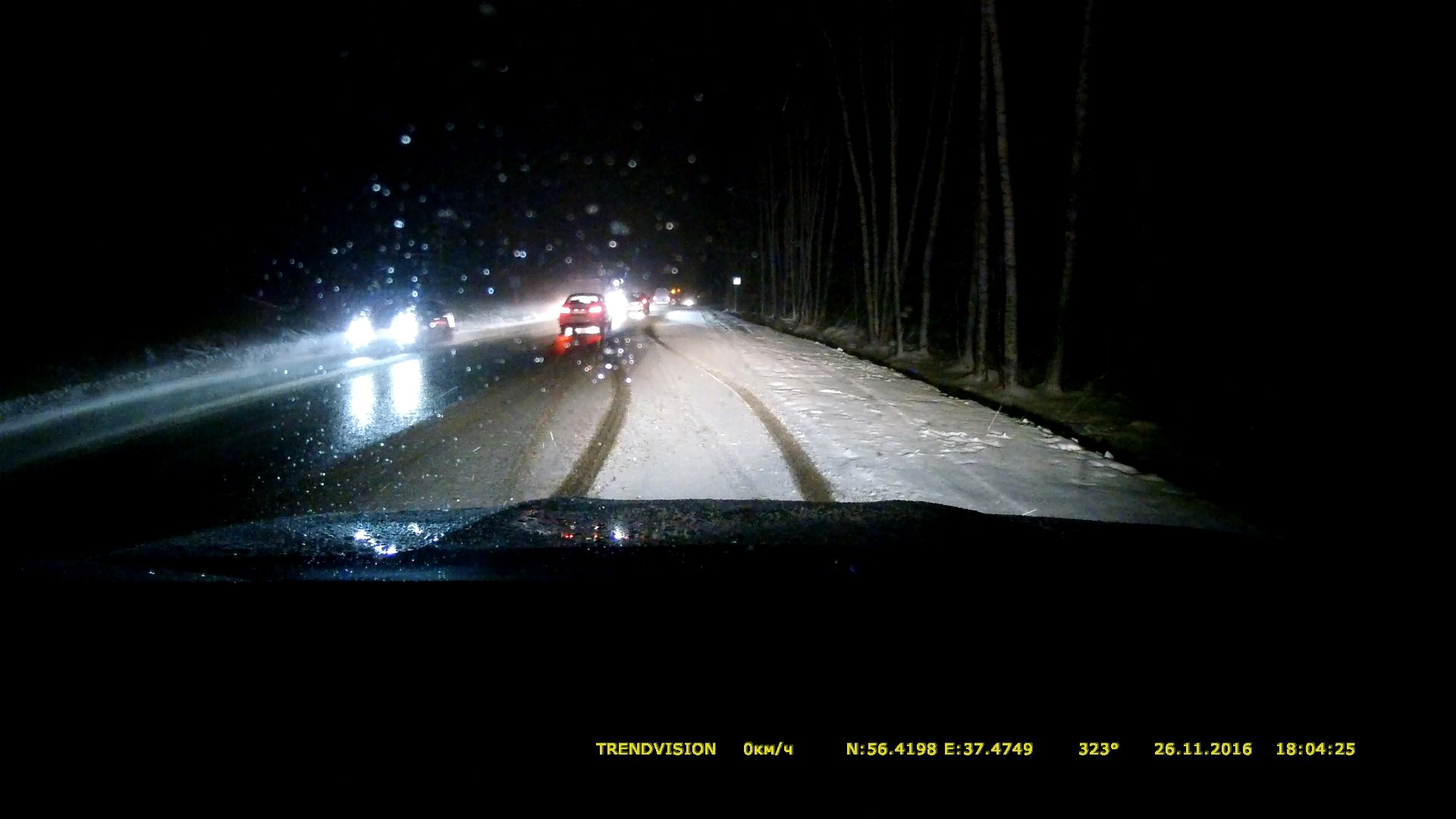

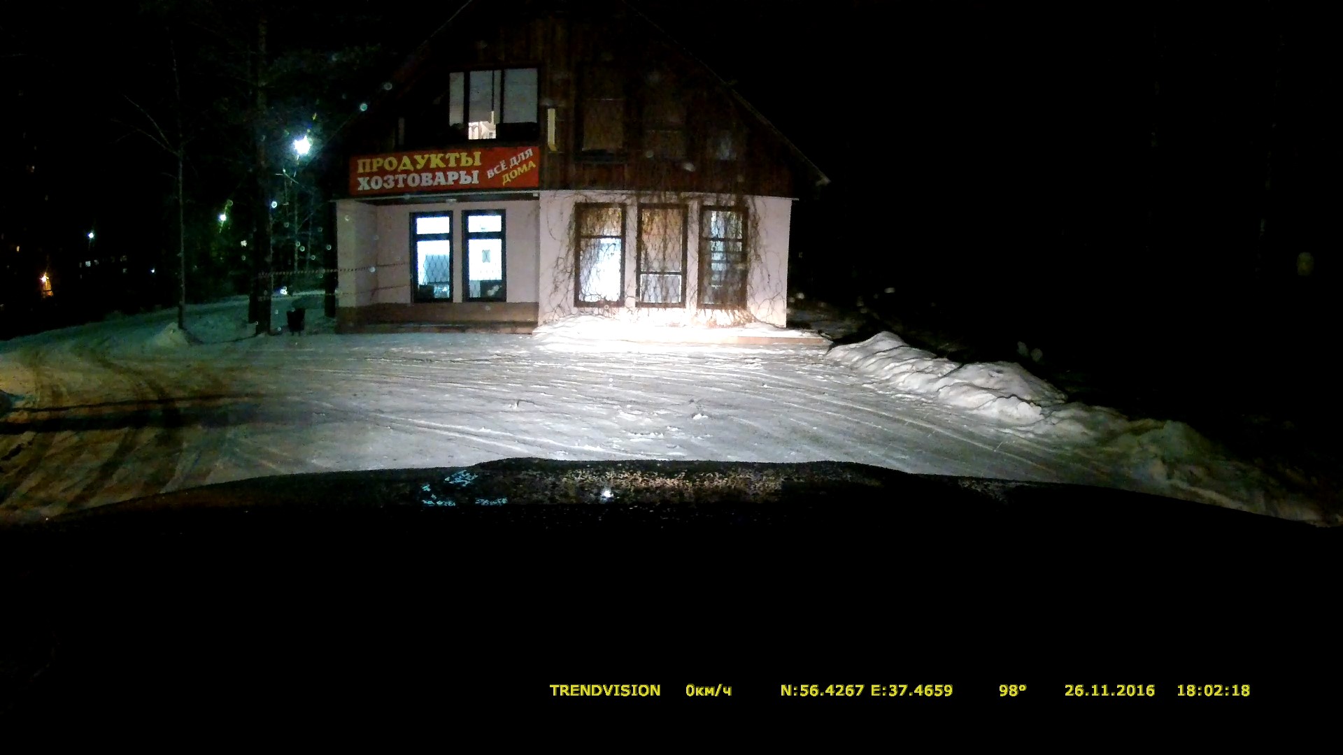

  18. Да же не знаю, что сказать, и так и так норм, но в HDR на трассе шумнее картинка.
  19. Шумы в обоих случаях присутствуют, но где их больше трудно сказать.
  20. HDR off.MP4_snapshot_00.44_[2016.11.26_20.28.30].jpg HDR on.MP4_snapshot_00.40_[2016.11.26_20.33.14].jpg
