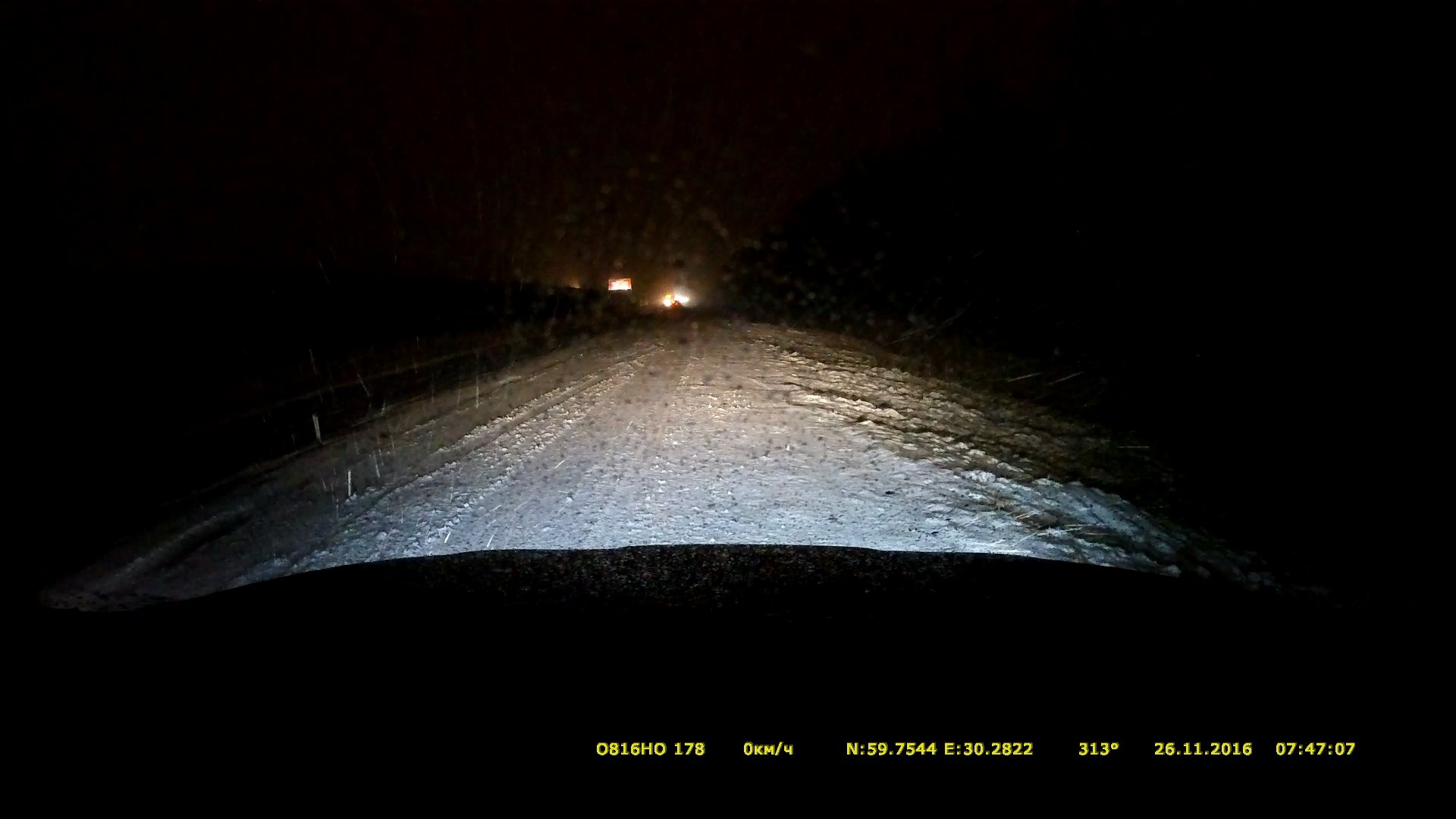

    Мне, все-таки, больше понравилось 1080х30 и резкость +1. Хочу попробовать в разных вариантах...
    Для начала убавил котраст до -1. 1920х1080х30 р+1 э-1
    Слева к 0, справа к -1:
    Погода сегодня довольно мерзкая. Если я в таких условиях добьюсь хорошего результата, то в солнечную погоду все будет просто идеально!

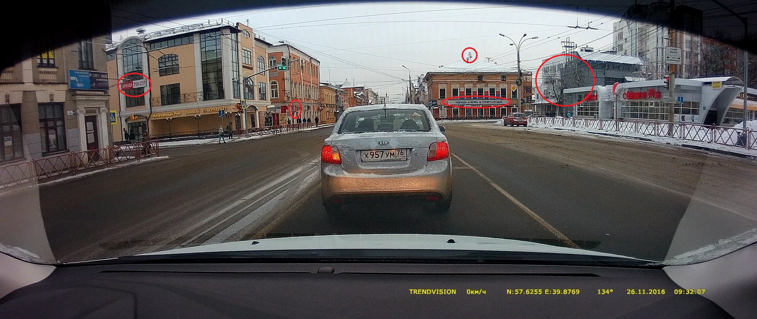

    Это еще раз говорит о том, что простой пользователь ничего этого не увидит, или как на скрине @Kaliningrad, фантом на обочине.
    Поэтому для них нет разницы в ВР за 3р. и 20р.

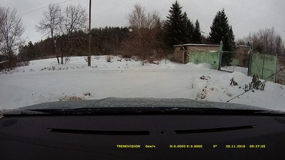

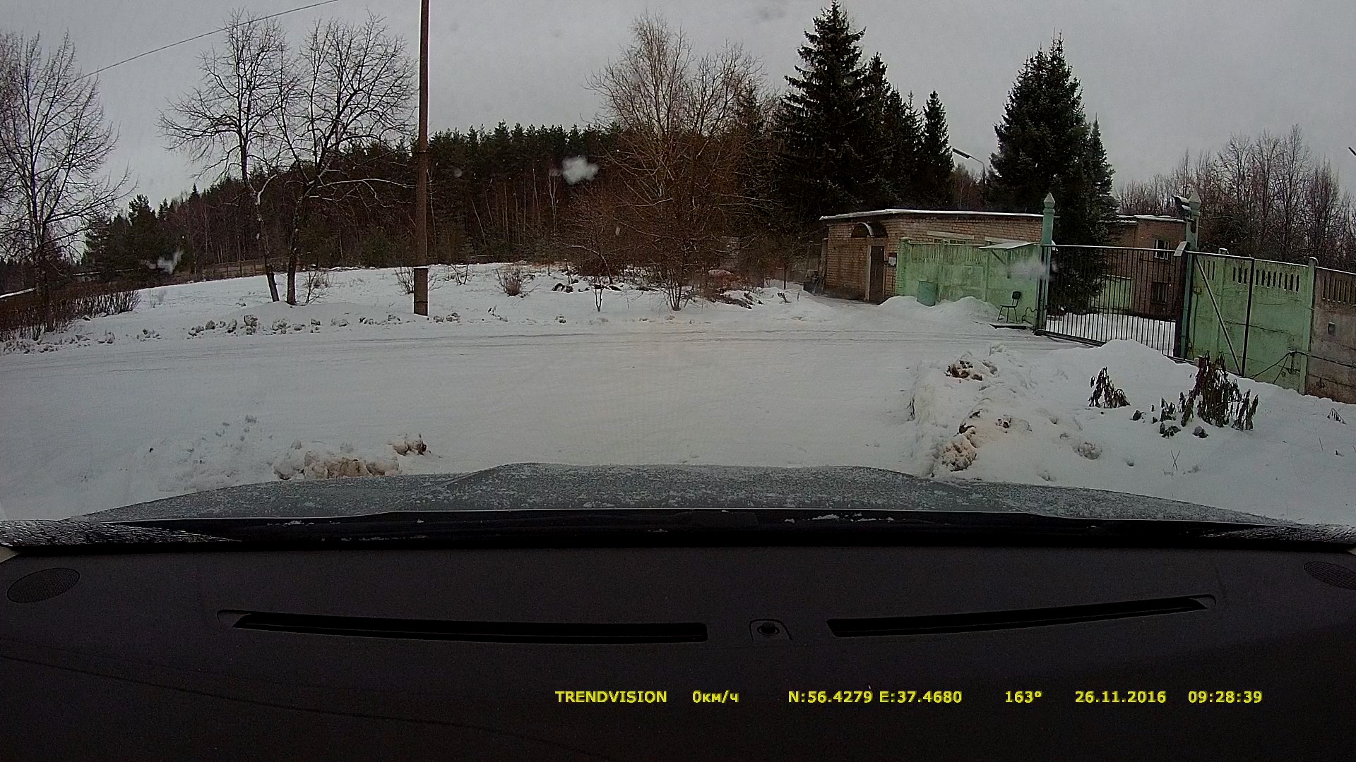

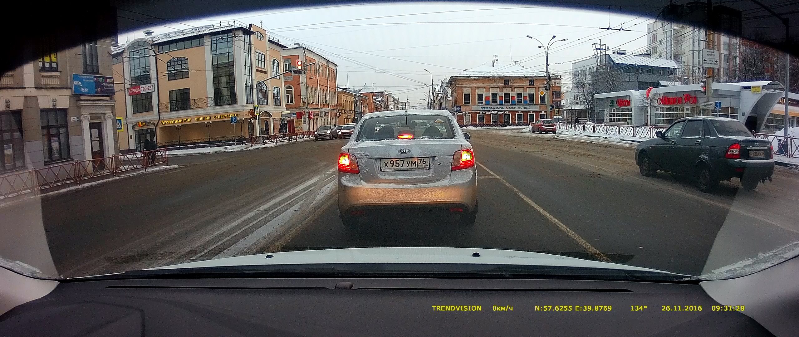

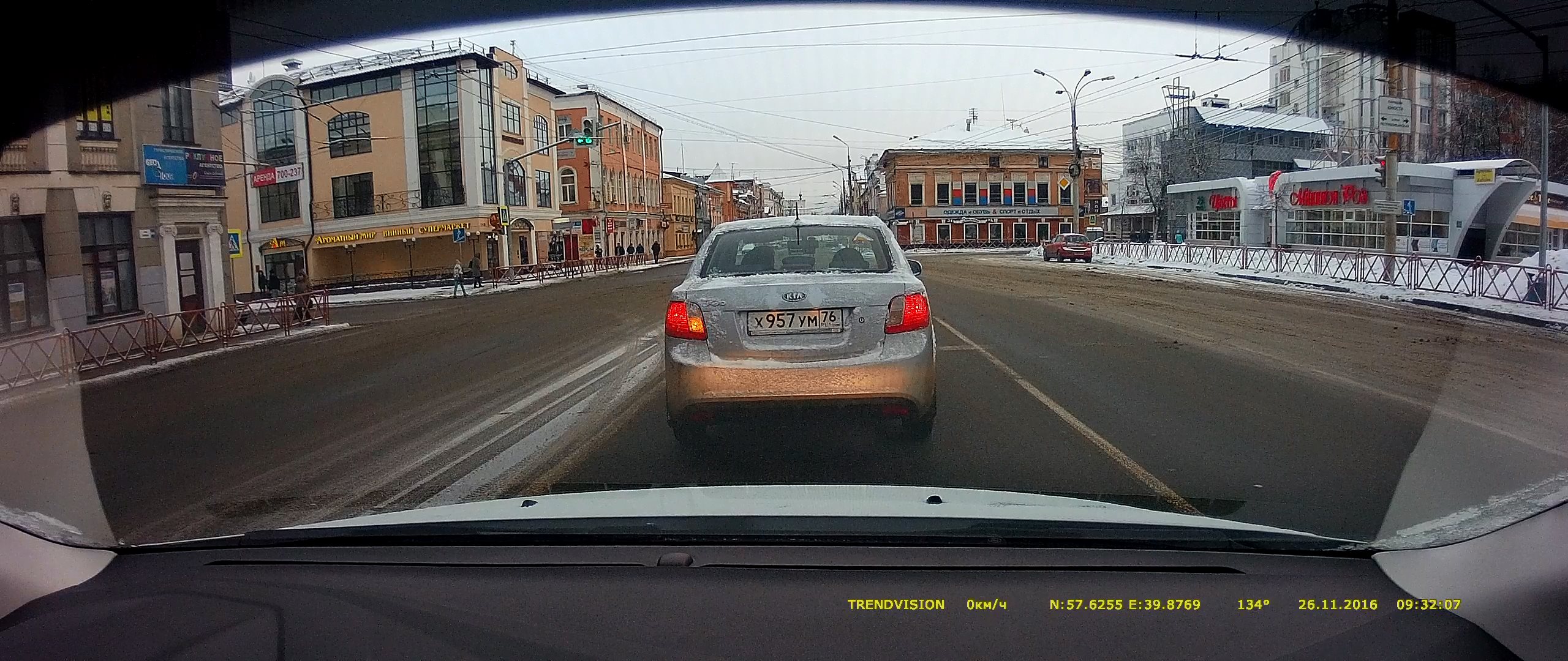

    Вот, смотрите, если правильно понял @SHimoza , то
    Центр(в верху)
    Точка внизу.
    #10489 gse, 26 ноя 2016
  11. Исправил....
    (Что за....????)
  12. Совершенно верно.

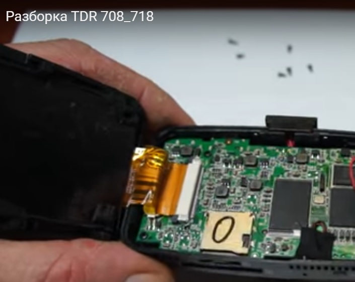

  16. Вопрос решен благодаря техподдержке. Отдельная благодарность ag 70. Был недожат шлейф экрана. Поджал и все заработало! Может кому пригодится.
    • Полезно! Полезно! x 8
  17. если б сюда фото, этих самых мест поджатий...
  18. А если цветность убрать на минимум?
    Обычно в потемках из за цвета шумы прут. При ЧБ можно и ISO подзадрать.
    Где то в начале данной темы Вы экспериментировали с цветностью. Так там ЧБ в темноте совсем великолепно было. Виды на сервант и с балкона.
    Там когда корпус вскрываешь, видно куда шлейф идет. Там на входе есть защелка. Она может отойти
    Куда что идет понятно, вот и здесь есть

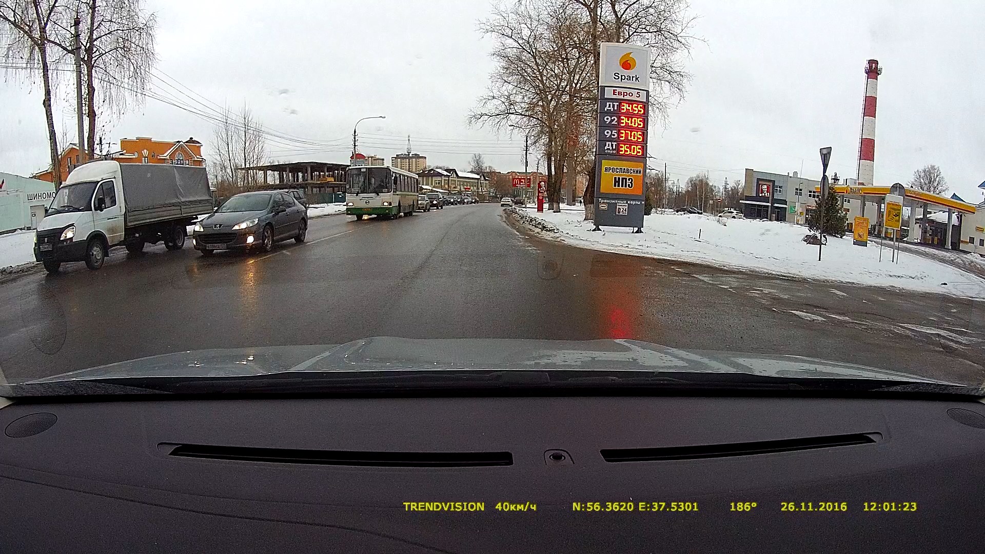

  20. Сегодня прокатился днем с разрешением 1920х1080х30.
    Настройки - центр, 60 гц, резкость +1, WDR откл, экспо -0.7. Менял конраст с -1 на 0. Погода довольно гнусная. Хотел посмотреть где будет лучше, где хуже...
    Не увидел! Картинка отличная там и там!!!
    Слева К - 0, справа К -1
