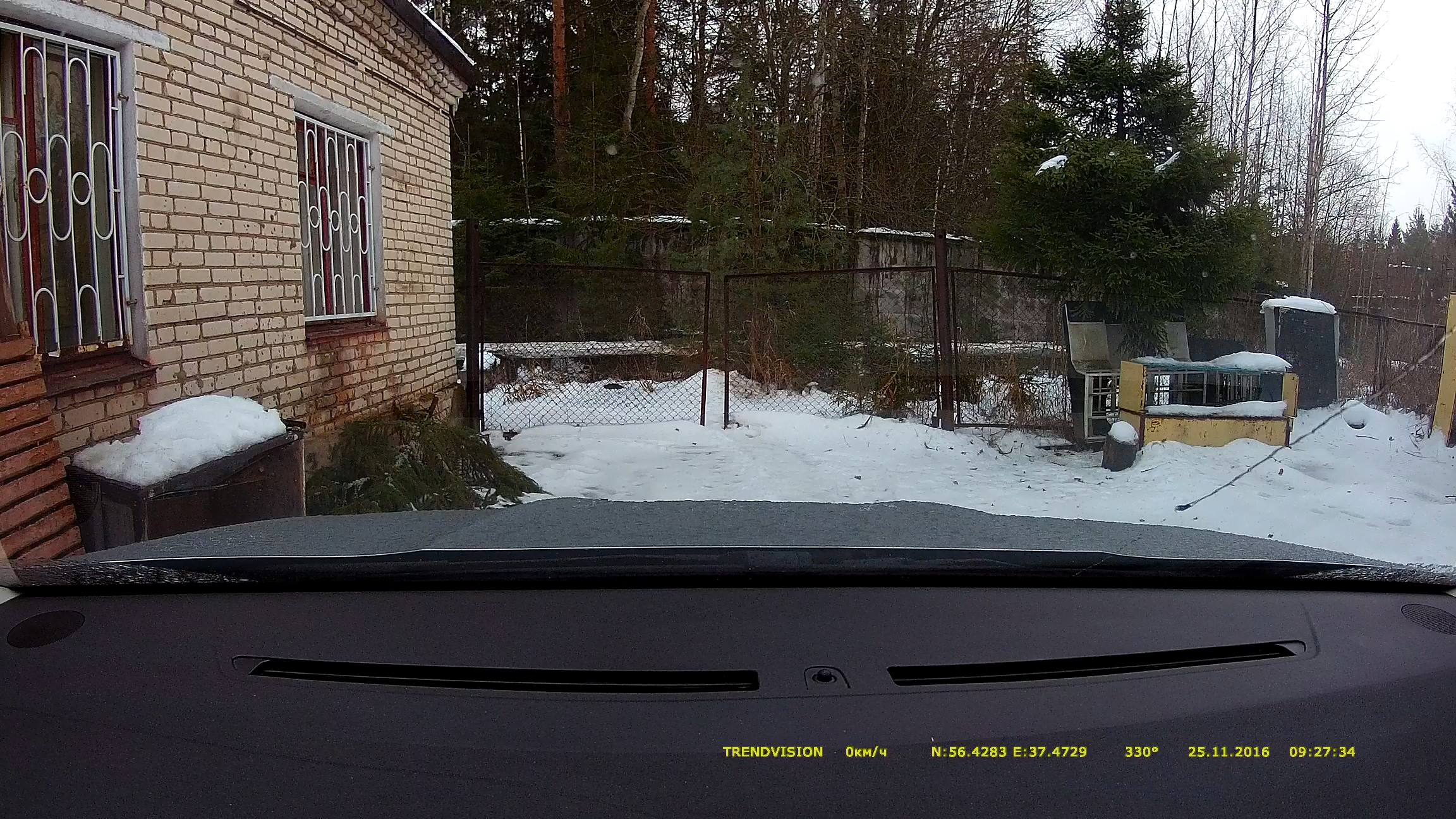

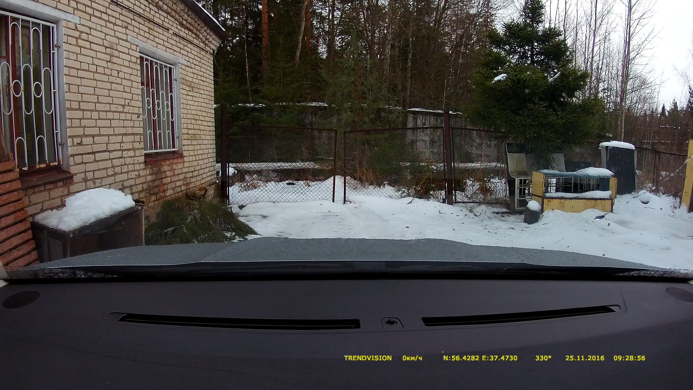

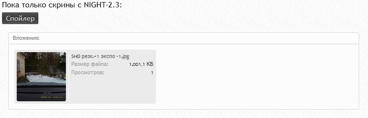

  17. Пока только скрины с NIGHT-2.3:
    1920х1080х30, резкость +1, экспо слева -0.7, справа -1
    1920х1080х30, резкость 0, экспо слева -0.7, справа -1
    2304х1296, резк. +1, экспо слева -0.7, справа -1
    2304х1296, резк. 0, экспо слева -0.7, справа -1

    @Alex58 Р:0 Э:-1.0 по мне выглядит получше

  19. Согласен, но надо еще посмотреть в движении. Пока смог прокатиться только по территории, выложу в обед. Но этого маловато, чуть позже постараюсь прокатиться по городу...
    Предварительно - SHD понравилось меньше, с 1920х1080 картинка лучше.
