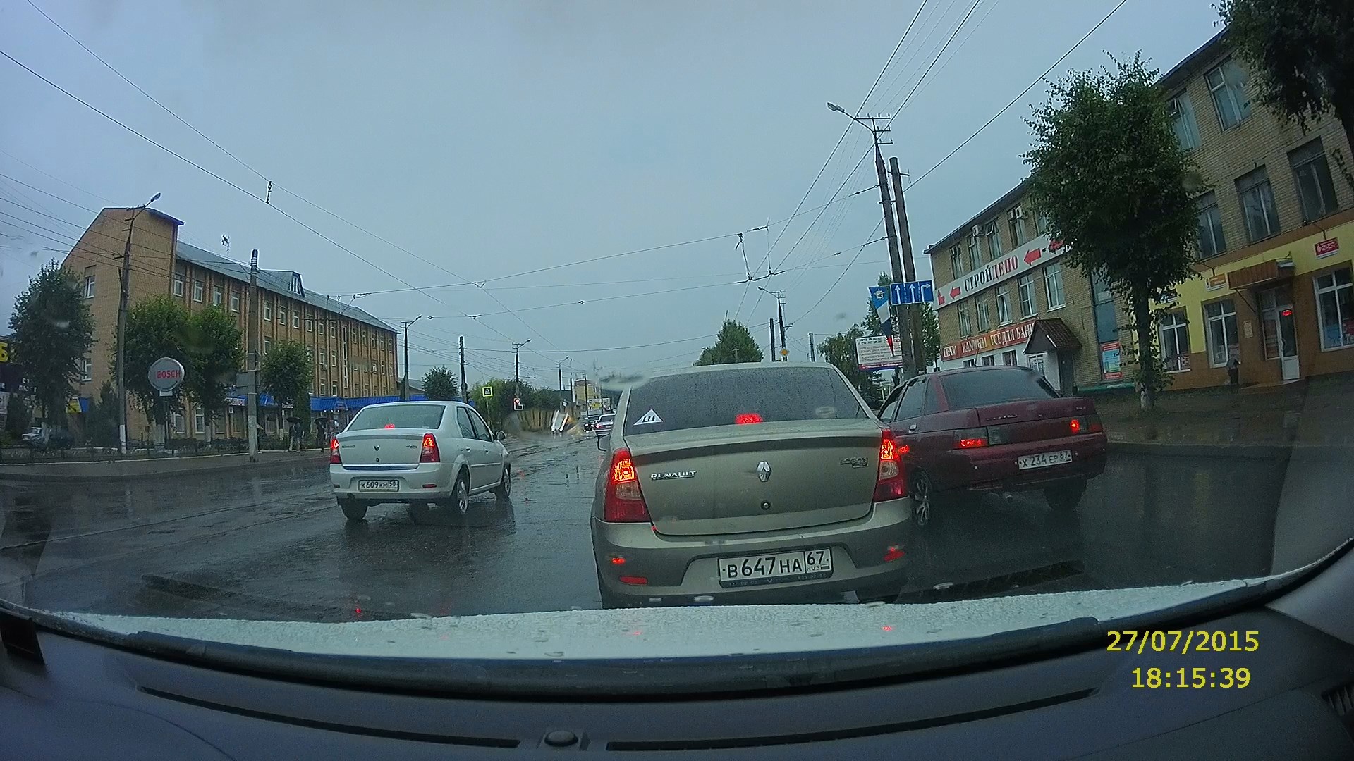

  10. Что я делаю не так?
    Беспокоит "ореол" вокруг букв на дорожном знаке, плохая читаемость номеров и "каша" из листьев. EV была -0,3, все настройки средние.
  11. Наверное слишком многого желаете.:rolleyes: Если это время 20.40, то хороший скрин для такого времени, мне понравился. Даже слишком много деталей рассмотреть можно. Я бы не расстраивался по мелочам.
  12. @POISON, нормальный скрин для таких условий. Это ведь не фотография, вы ждете чудес от ВР ;)
    Поставьте 1920х1080 и будете днем листики видеть ;)
  13. @POISON
    До встречных авто большое расстояние,надо чуть приблизить,впереди на Альмере все прекрасно.
    Пользуйтесь Registrator Viewer , увеличивайте,приближайте картинку,при просмотре,смотрите покадрово.

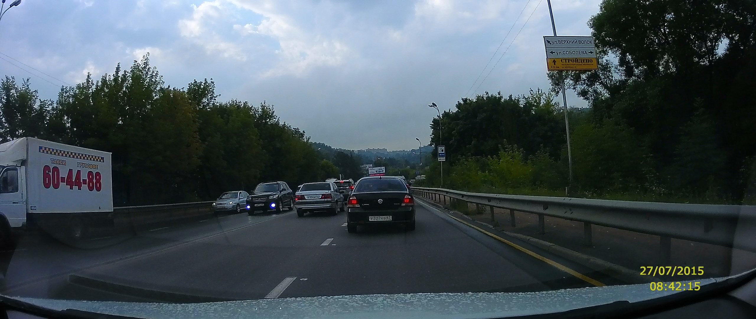

  15. На моём компьютере Viewer эти 36Мб/с показывает по одному кадру через пять. Лучше всех Media Player Classic.
    Это утро.

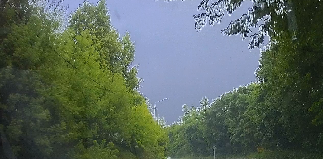

    Вечером тучи накрыли, ехал с HDR и EV -0,7. Заметно лучше.
    Только кроны деревьев на фоне неба как в негативе.
    Раньше у меня регистратора не было. Теперь пытаюсь нащупать оптимальные настройки, чтобы выжимать из него по максимуму.

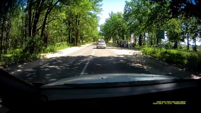

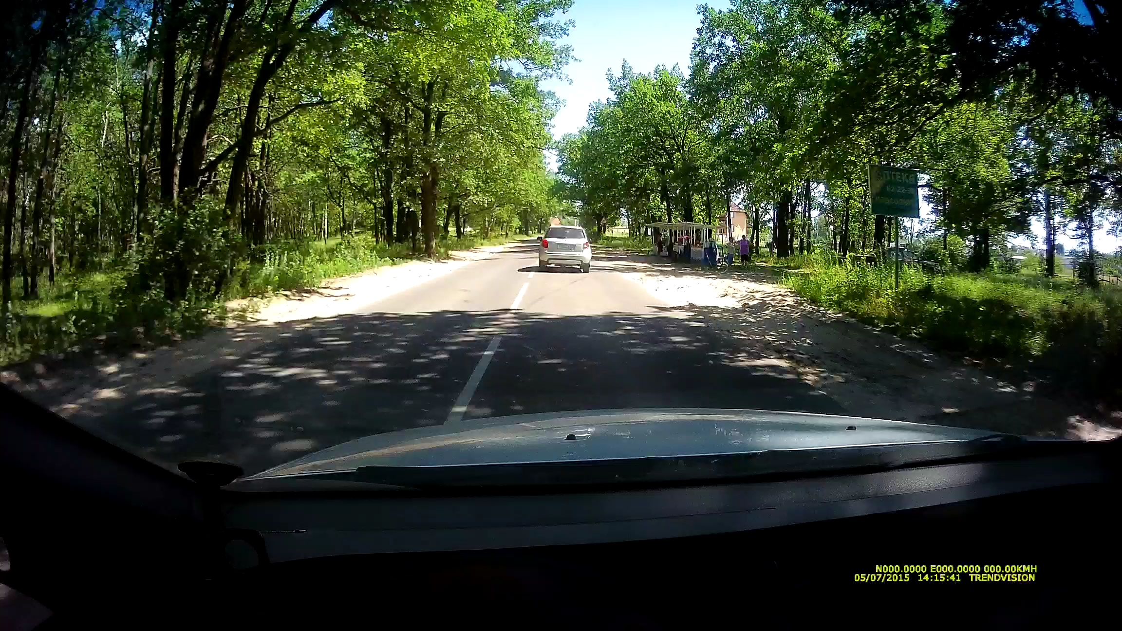

  18. Просьба к владельцам. А можно выложить пример съемки с разрешением 2304x1296 и с битрейтом в 36мбс.
    Желательно в условиях, приближенных к вот таким
    секунд 30 не более
    Имеется ввиду выложить оригинальный файл на ядиск или в облако.
    Ютуб не предлагать))))
  19. На данном скрине не особо в глаза бросается.
    В режиме HDR при -0.3 и -0.7 и так далее будут возникать ореолы на темных предметах на светлом (ярком) фоне, чем больше в "-", тем больше. А облака,к примеру,местами(временами) могут окрашиваться в противоположный цвет. Вот такая грусть печаль.:(
  20. Негатив - не вполне верный термин.
