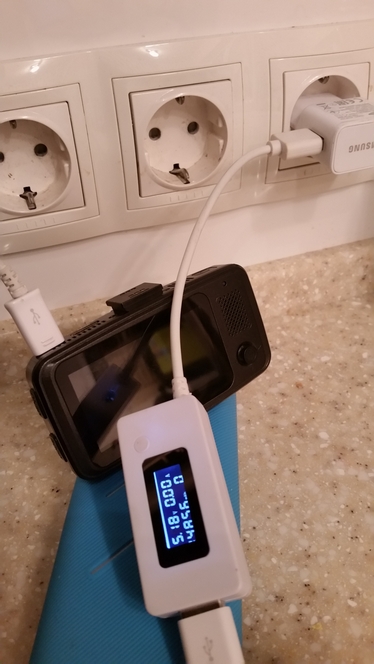

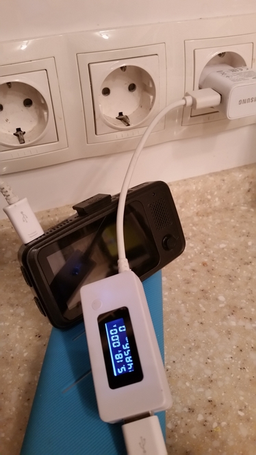

  10. оставил заряжаться (для исключения влияния проводки авто) от зарядки самсунг (она и провод гарантированно выдают 2А), но я в недоумении: при выключении регика заряд не идет, он полностью вырубается что ли...

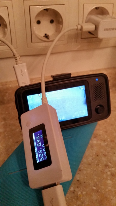

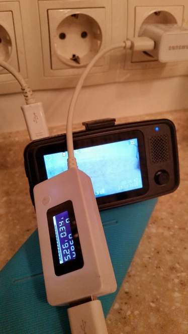

  13. Видимо, я тоже как то дома заряжал, поставь в меню откл. экрана пока заряжаешь, быстрей дело пойдет.
  14. простоял на зарядке 3 часа с включенным экраном на паузе (может я не разобрался с алгоритмом работы, но экран тухнет только в режиме запись?) - выдернул питание, только 3 деления зарядки... Сейчас включил запись с выключенным экраном, уже на ночь, утром посмотрю сколько делений будет, ну и сколько продержится в режиме от встроенного аккумулятора.
  15. ага, я то же заметил. когда рег офф, то он не заряжается.
  16. Со включенным экраном вообще может сесть даже, а не зарядиться, если заряжать от компа.
    Экран жрет хорошо.
