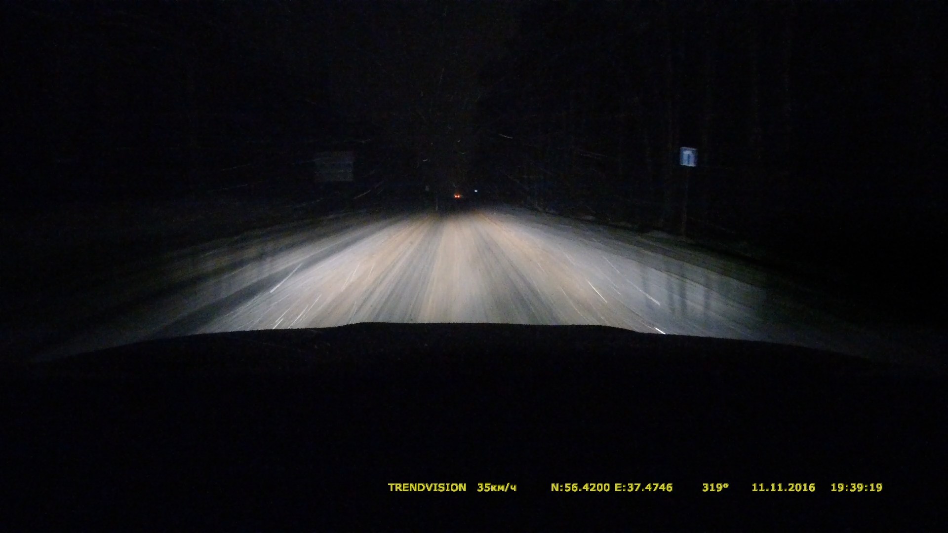

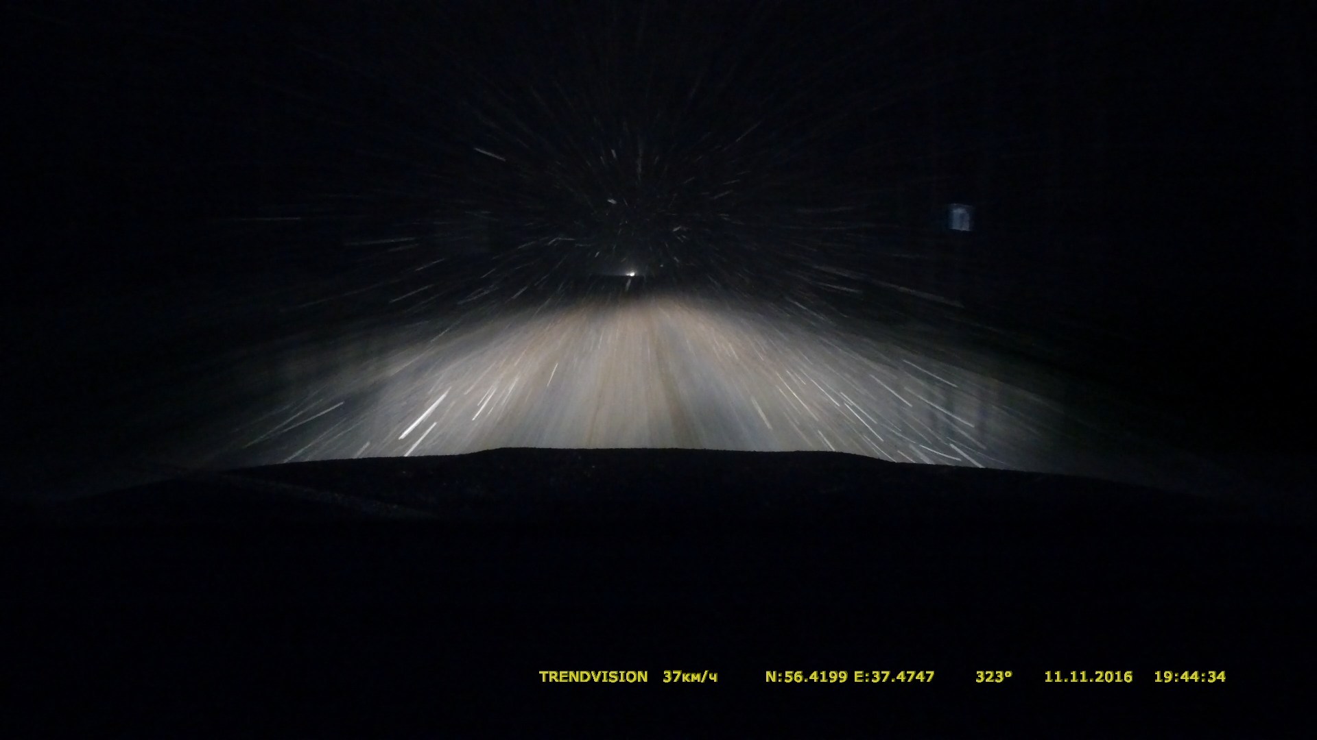

  8. Продолжаем катать доработанный ORANGE-4_Night, на котором @Kaliningrad проверяет свои мысли по поводу улучшения ночного видео. И улучшения, таки, есть! HDR выключен.
    Первое видео - вчерашний Night, второе - подправленный Night-2:

  11. Разница между этими видео громадная. Второе видео Night-2 выше всяческих похвал. Это реальный прогресс в работе Калининграда по доводке ночного видео.

  13. Вот и я о том же!
    И это еще с учетом того, что Night так же был доработан для улучшения ночного видео.
    С обычным Оранж (да и с остальными прошивками) разница, думаю, будет еще больше.
