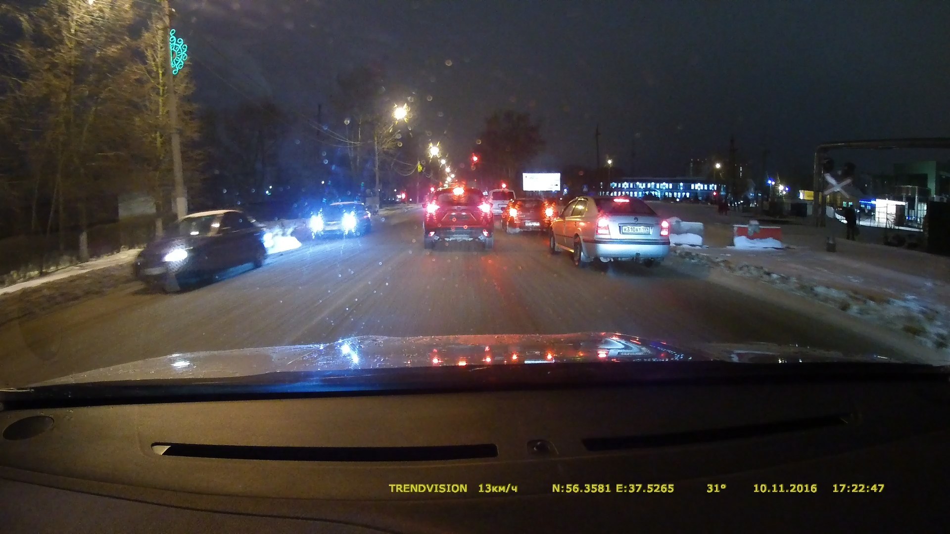

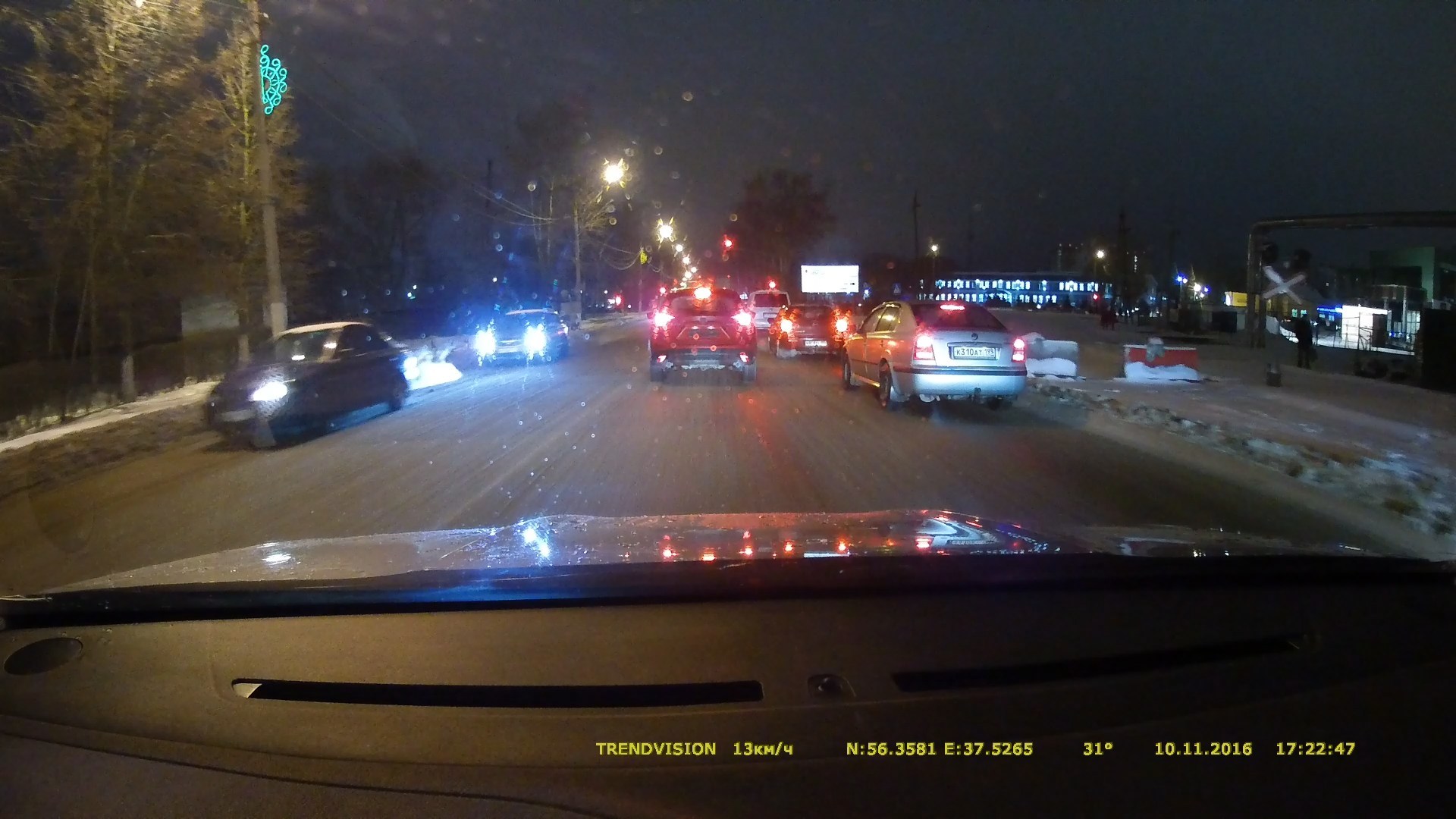

  2. Чуть-чуть авария попала на запись. Вырезал кусок 137 метров.
    Друзья! Рулите аккуратно. Берегите себя.

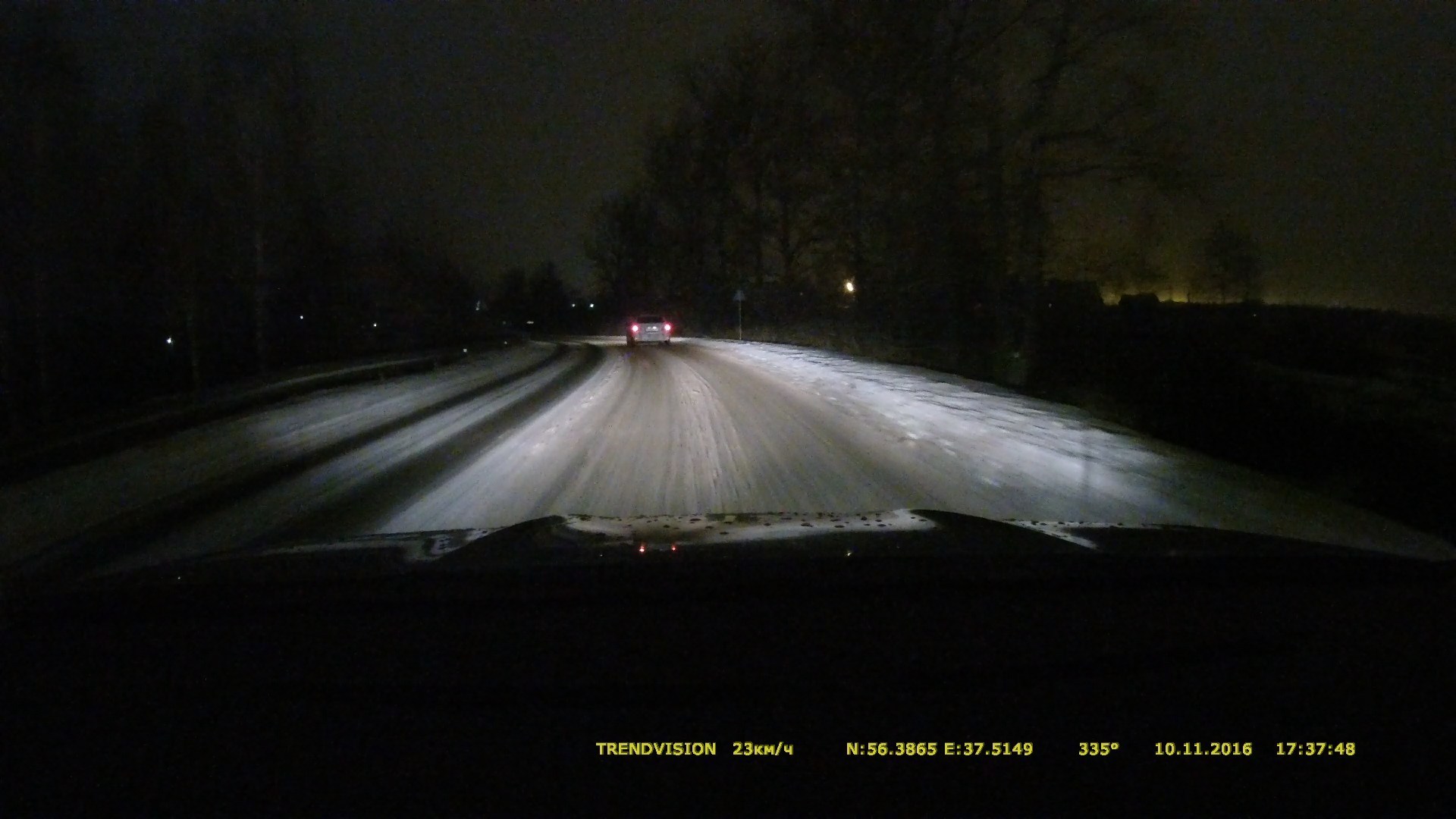

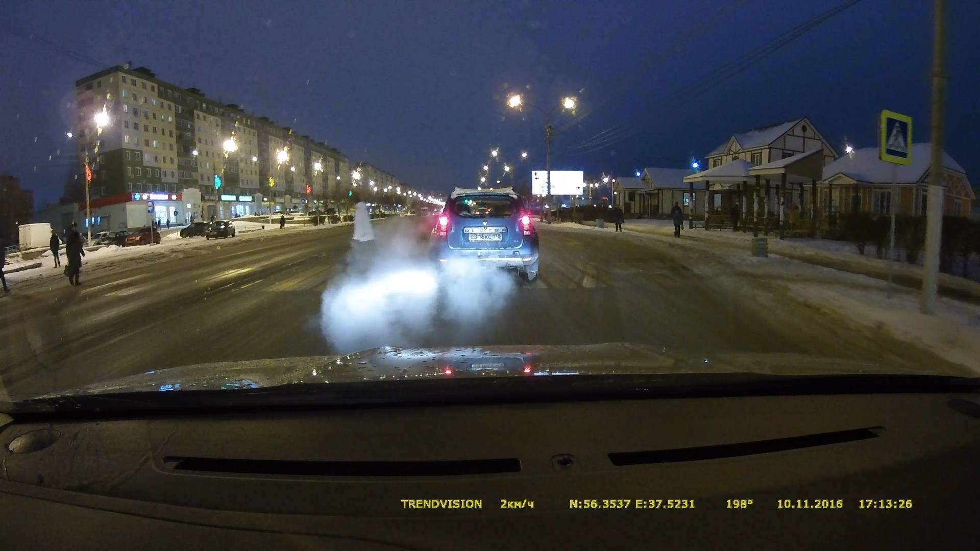

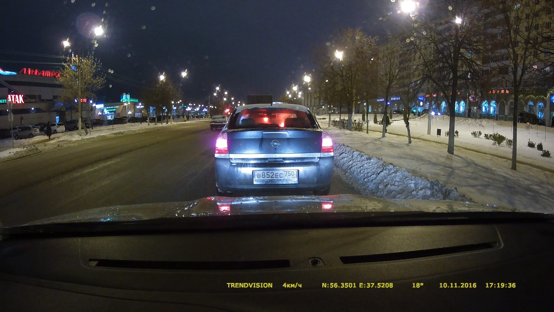

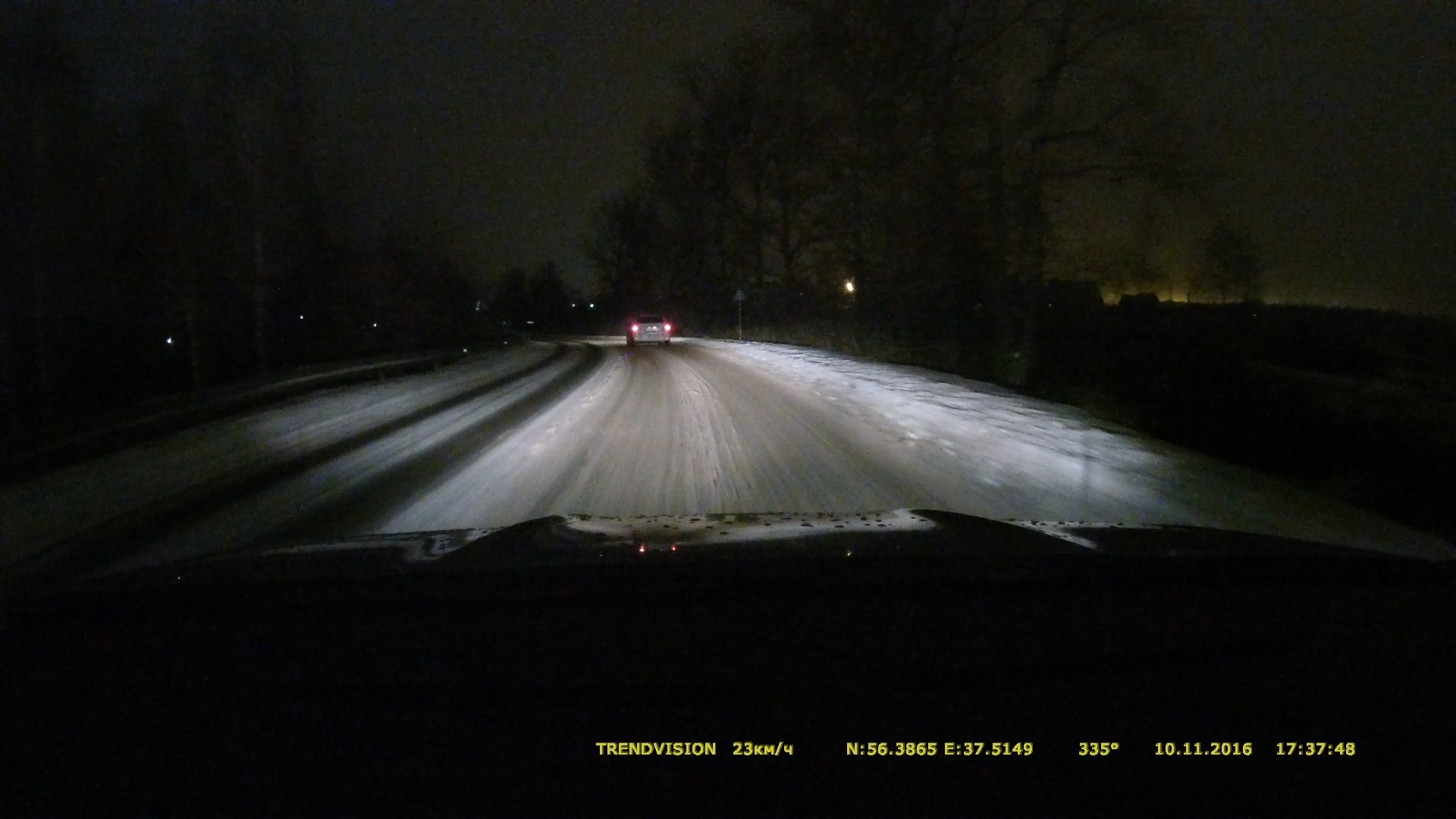

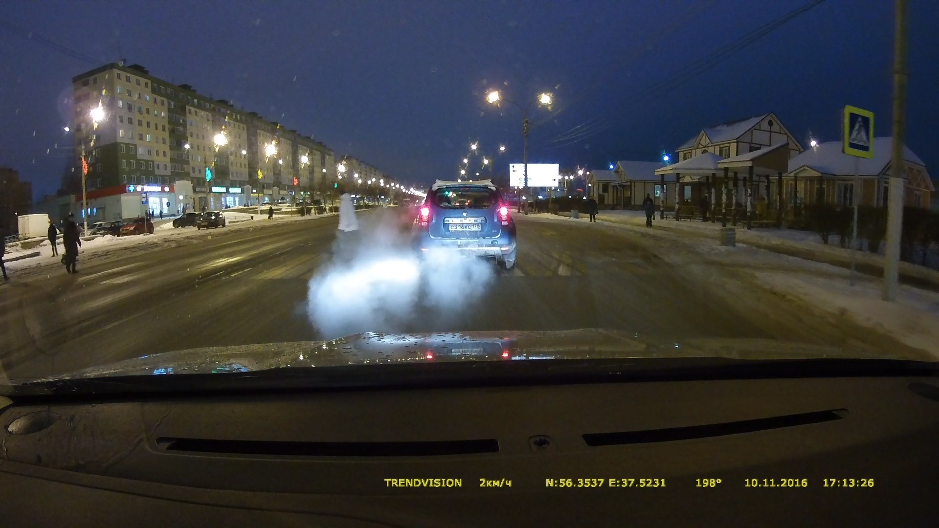

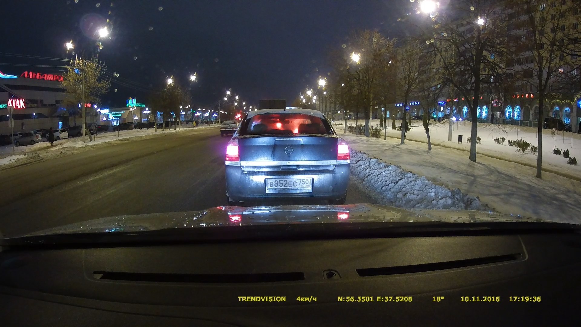

  3. по мне, так просто шикарные картинки
    видео тоже отличного качества
  4. Эта автовозка, которая обошла меня справа, достаточно долго висела у меня на заднем бампере. Когда достало окончательно, я ушёл влево и пропустил её вперёд..... :cool:
  5. Ситуация неприятная. Главное, в порядке все...
    А видео ничего себе так...
