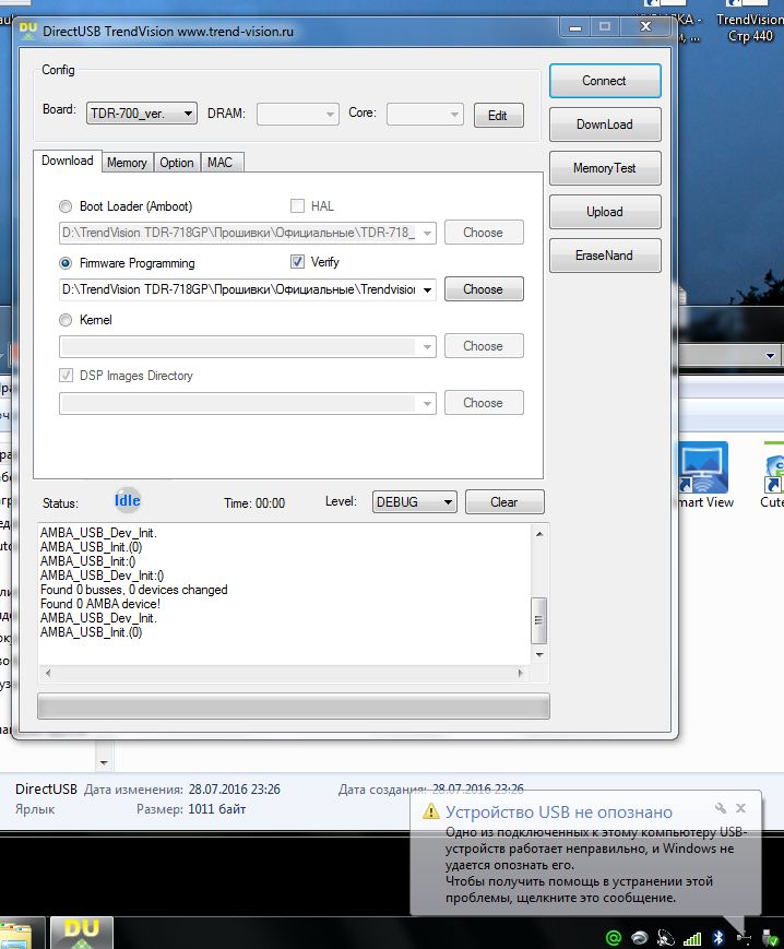

  4. Кто нибудь подскажите, возникла проблема с прошивкой? Хотел сегодня откатиться с октябрьской тестовой обратно на январь через эльф, но чё то рег не захотел, комп вывалил мне "Устройство USB не опознано", чё только не делал, зажимал клавиши "MODE", "MODE+MENU" "MODE+RESET", "MODE+MENU+RESET", переустанавливал драйвера, переключал шнурок в другие порта USB, пробовал на другом компе те же процедуры, ни в какую, ума не приложу чё за фигня, до этого два раза через Elf шил проблем не возникало. [​IMG]
    #9883 KSA_VRN, 8 ноя 2016

    Не пробовал поменять значение тдр-700 на а7ldab так вроде пишется.

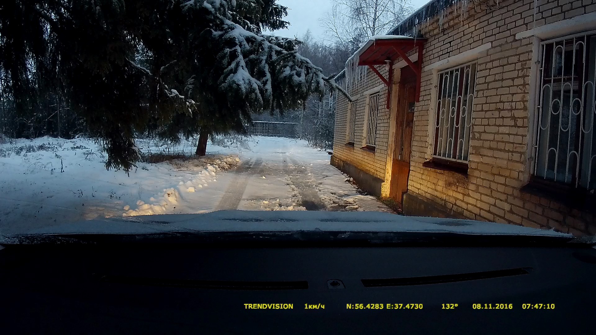

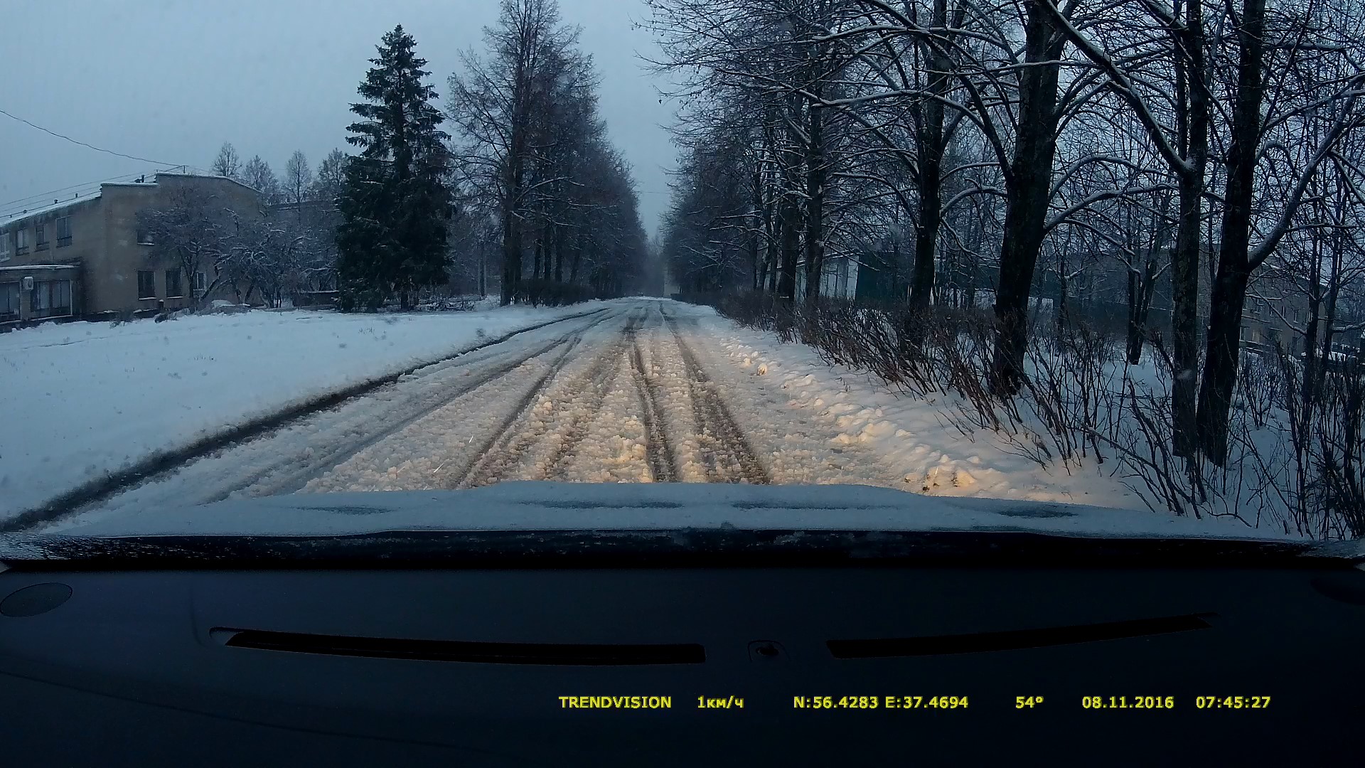

  7. MOD-2 пока только так, уже почти светло:

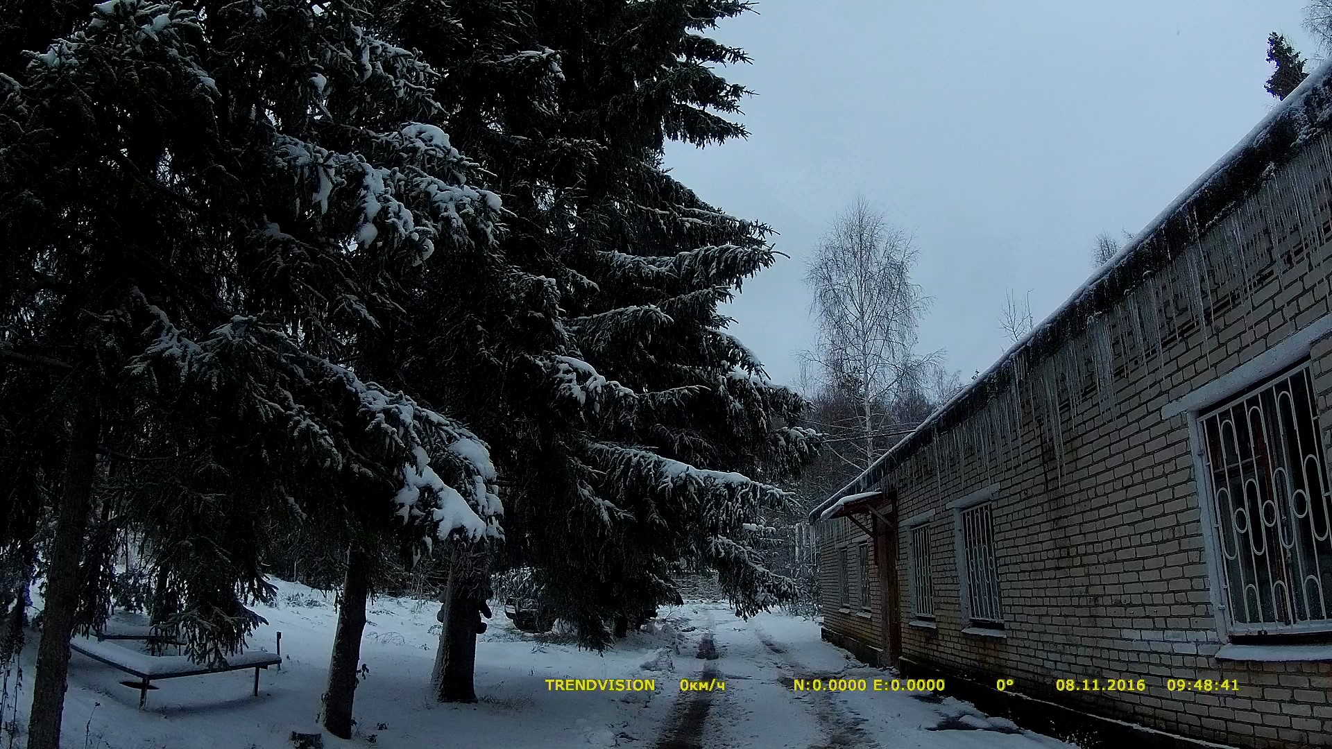

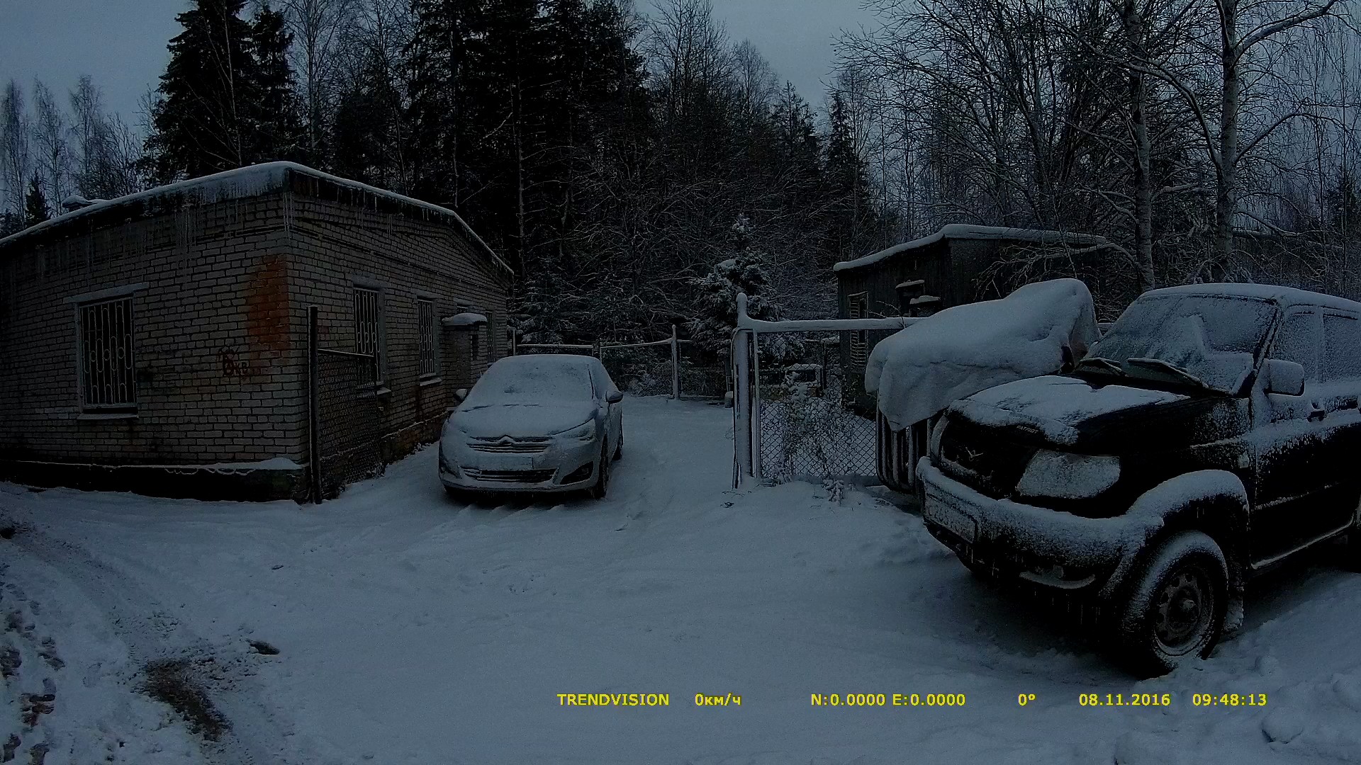

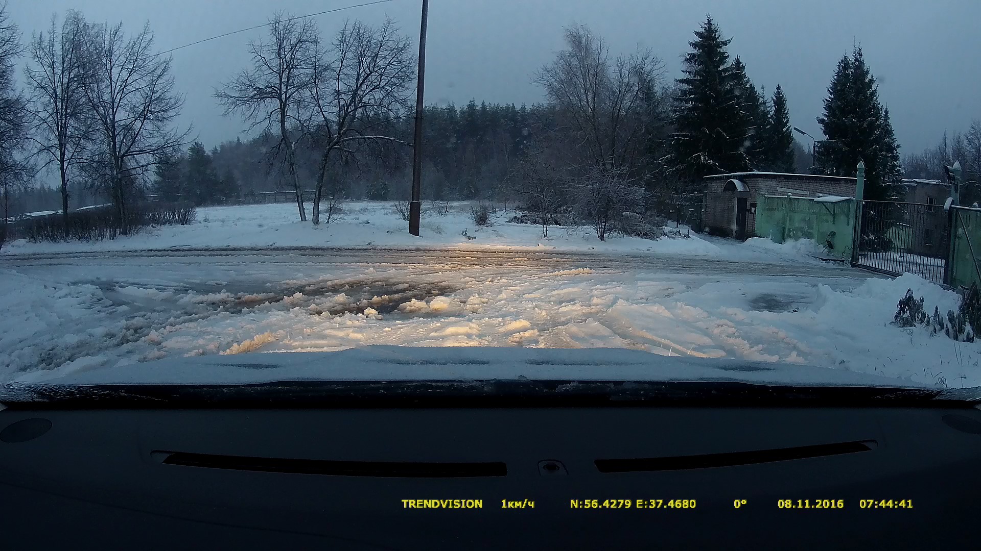

  11. Раньше погода была такая же, как Питерская, с задержкой на один день. Сейчас все перевернулось. Вот пара скринов, снег с дождем только закончился. Снимал в обычном дневном -1, поэтому темновато, со скидкой на погоду надо было -0.7 -0.3... Но и так видно, какая тут погода.
    11080948_2938.MP4_snapshot_00.01_[2016.11.08_09.53.35].jpg 11080948_2938.MP4_snapshot_00.30_[2016.11.08_09.54.09].jpg

  15. Только сейчас посмотрел на своем ВР сегодняшнюю съемку с этой прошивкой - показывает все нормально. Видимо, у Вас она как-то криво встала... или еще какая засада.
  16. Проверил, все воспроизводится.
    Сейчас ездил на обед. День, светло, снег. Но все какое то синеватое. Вчера на предыдущей проше было все красиво.
    Сегодняшний скрин могу приложить, но вчерашнее видео дома на компе
  17. Так же все синеватое. Но с этой прошивкой важно проверить ночь без HDR, тут важно именно это.
    С синевой, видимо, побочный эффект, потом @Kaliningrad объяснит и доработает.
    Пока не обращаем на синеву внимание.
  18. Это решаемо.
    Сейчас нужно собрать анамнез по картинке в условиях недостаточной освещённости
    с HDR и, самое главное, без HDR...
