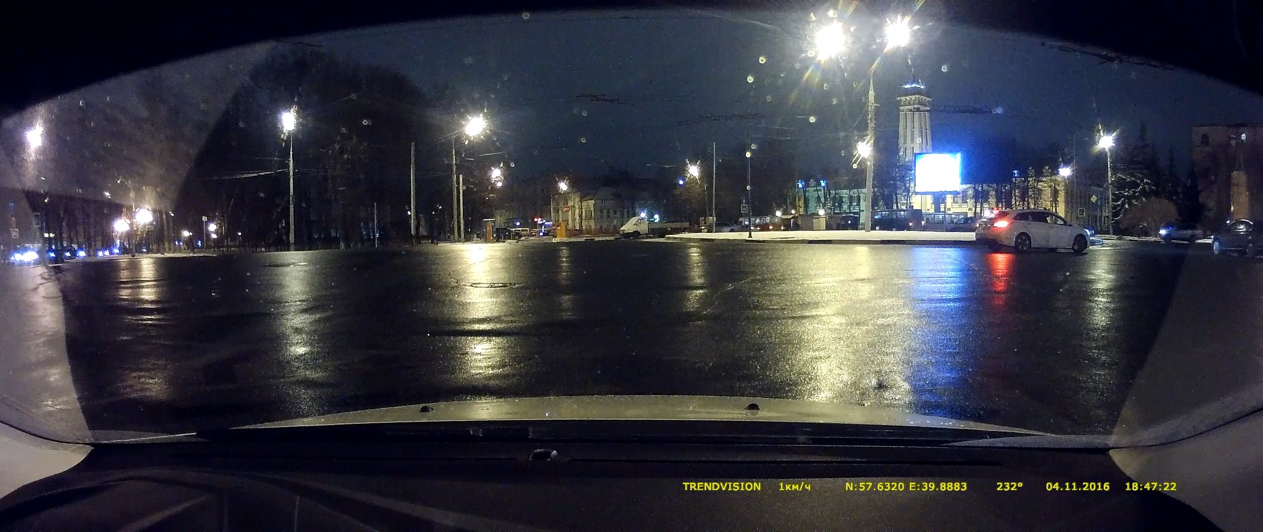

  11. Прокатился, по мне так вроде более агрессивная по сравнению с 33%, возможно настройками надо поиграться.Переливов при включенном WDR вроде нет, Спидкам залил, работает.
    Просто картинка,
    2560*1080
    экспо -0.3
    резкость +1(возможно надо 0)
    контраст -1
    36Мбит/сек
    WDR on / WDR off

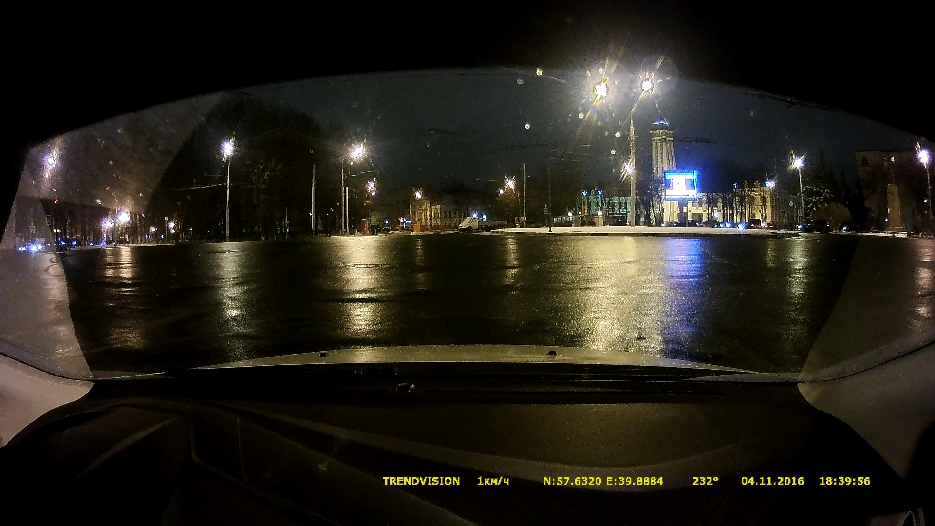

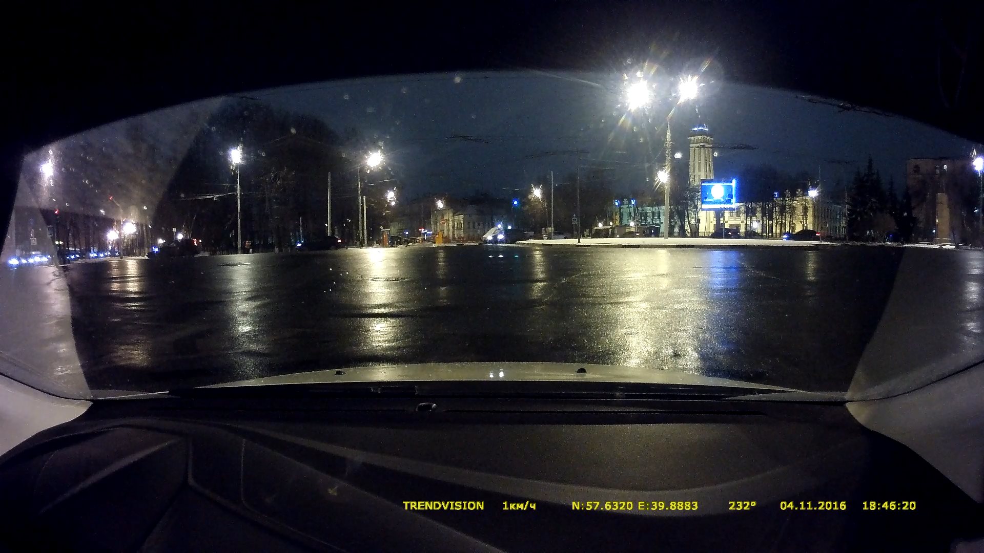

  15. В сумерки нолик в резкости не помешает...
  16. HDR и FullHD установки по нолям.
    Мой любимый размер 2560*1080 установки по нолям.
    P.S. Для этой прошивки ночной режим FullHD-все по нолям более информативен.

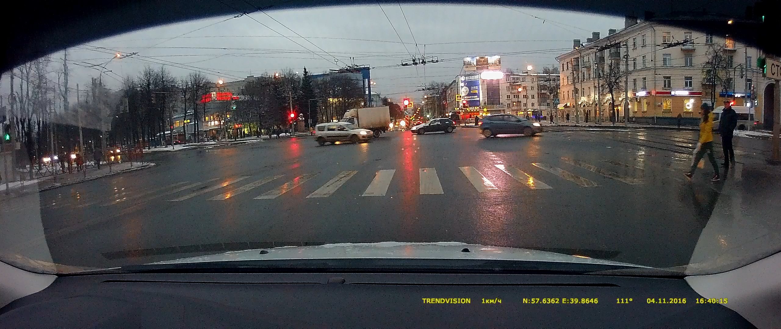

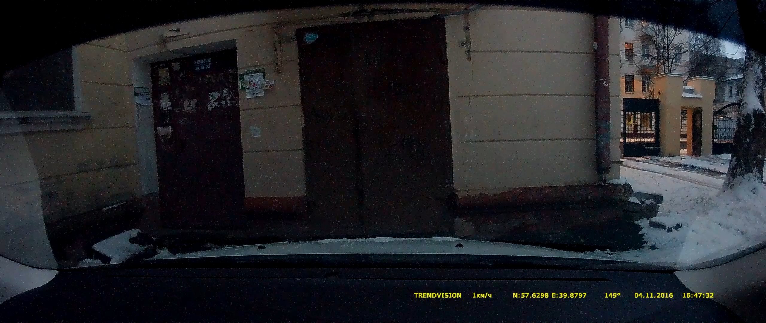

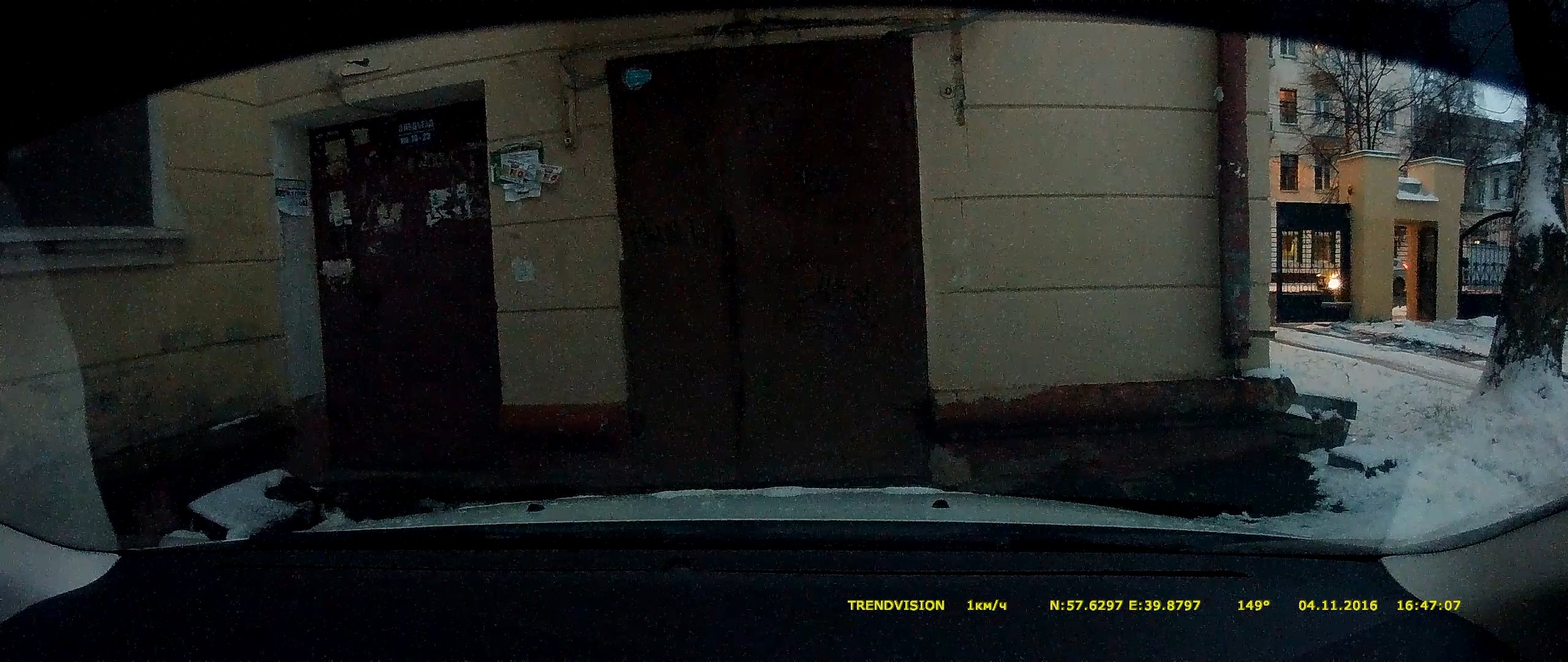

  17. Немного прокатился, есть с дневным режимом, есть с ночным. С HDR и без оного.
    Полностью посмотреть прошивку за такое короткое время не получилось, но первые впечатления положительные. Явных косяков не увидел.
    https://yadi.sk/d/8nhilo8yy5fB8
